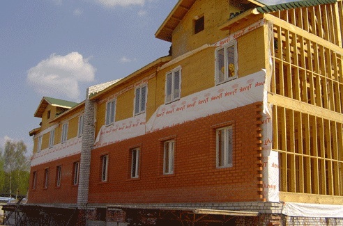

Когда необходимо сделать выбор того, чем обшить каркасный дом снаружи, то тогда выбор предстоит сложный. Существует несколько основных решений. Каждое из них обладает своими достоинствами, а также недостатками.
С моей точки зрения, наиболее интересным решением было бы сооружение фасада при помощи тонкого ряда из отделочного кирпича. Это позволит визуально превратить дешёвый каркасный дом в подобие мощного кирпичного здания. Среди недостатков следует отметить, что данный способ не является самым дешёвым.

Кроме того, можно использовать такие материалы, как фасадная штукатурка или сайдинг. Кстати, с последним из них проблем может возникнуть много. Дело в том, что всё чаще и чаще в продаже встречается сайдинг низкого качества, основной недостаток которого заключается в потере оттенка (буквально за 2 года) под действием влаги и скачков температуры.
Начинают отделку с к цокольной части. Для этого подойдут многие виды отделочного камня как натурального, так и искусственного. Что же касается конструктивного типа стены, то часто используют схему вентилируемого фасада.
