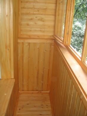

чем покрыть вагонку на балконе
Дважды использовались два различных рецепта и дважды удачно - то есть за несколько лет никаких изменений в первоначальном цвете.
Начну с последнего как самого простого - бесцветное покрытие Tikkurila в 2 слоя - цвет не изменился вообще, даже не изменилась текстура дерева (не проявилась больше чем на не покрытой). Стоит без проблем пока 6 лет
Второй дедовский - как говорят старый финский, возможно по стоимости будет дешевле но не факт - нужно считать. Итак, в банке, находящейся в водяной бане, смешиваем 1 часть олифы, 1 часть скипидара и одну часть восковой или парафиновой стружки получаемой из банальных свечей. Перемешиваем до получения однородной смеси и также в горячем виде наносим на вагонку. Впитывается мгновенно, пахнет еще 2-3 дня, потом не пахнет вообще. Растворенный парафин создает внутри дерева пропитанный водонепроницаемый слой, не отслаивается со временем, текстура слегка проявляется и немного желтеет но абсолютно не критично. Стоит без проблем уже больше 20 лет. Если появятся какие-то вопросы, готов ответить.
