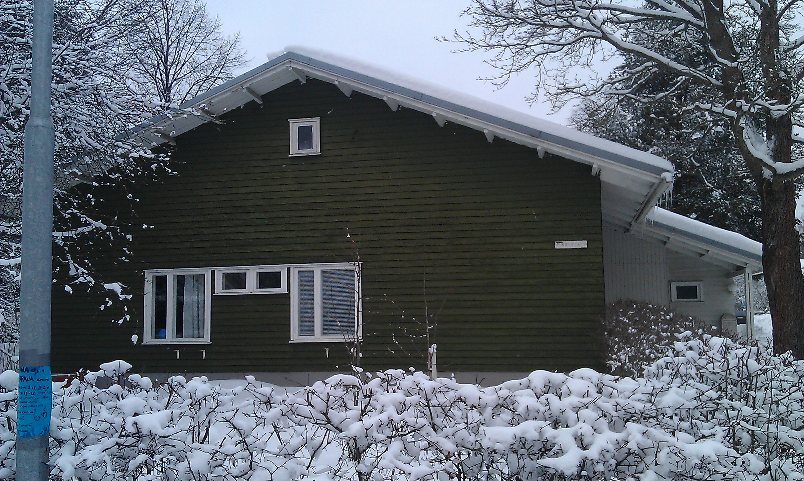

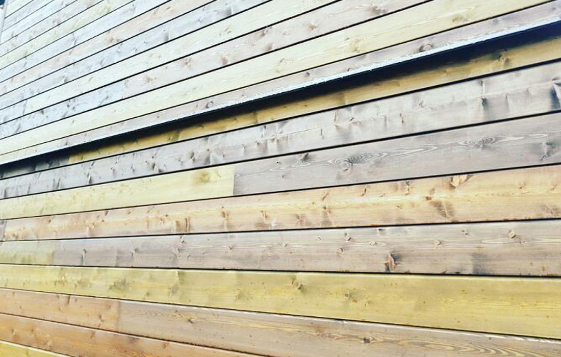

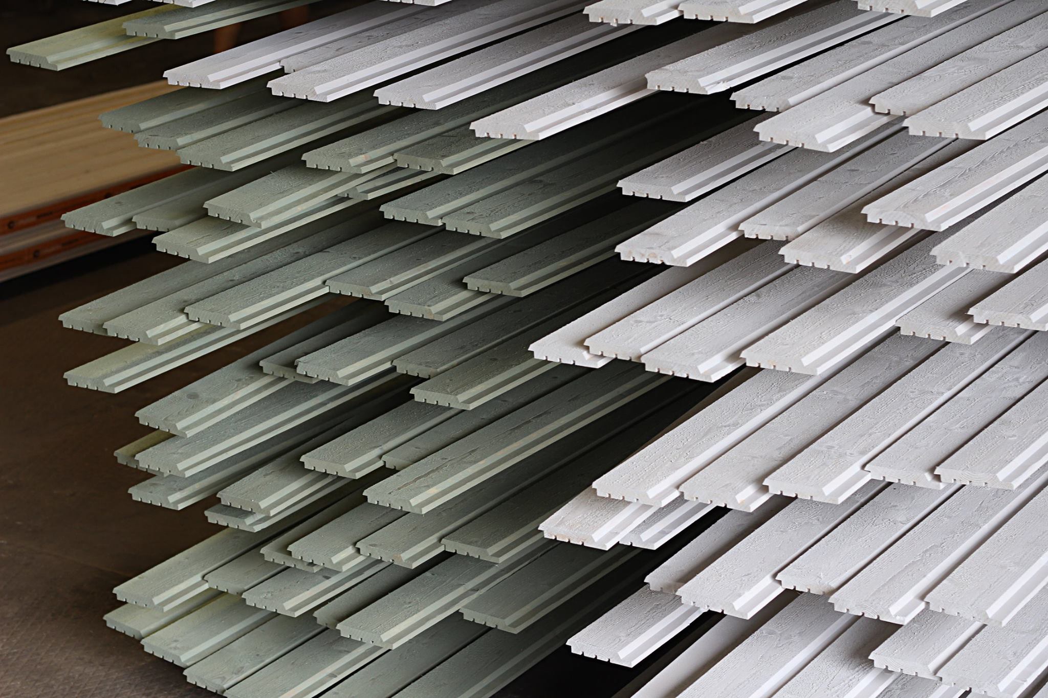

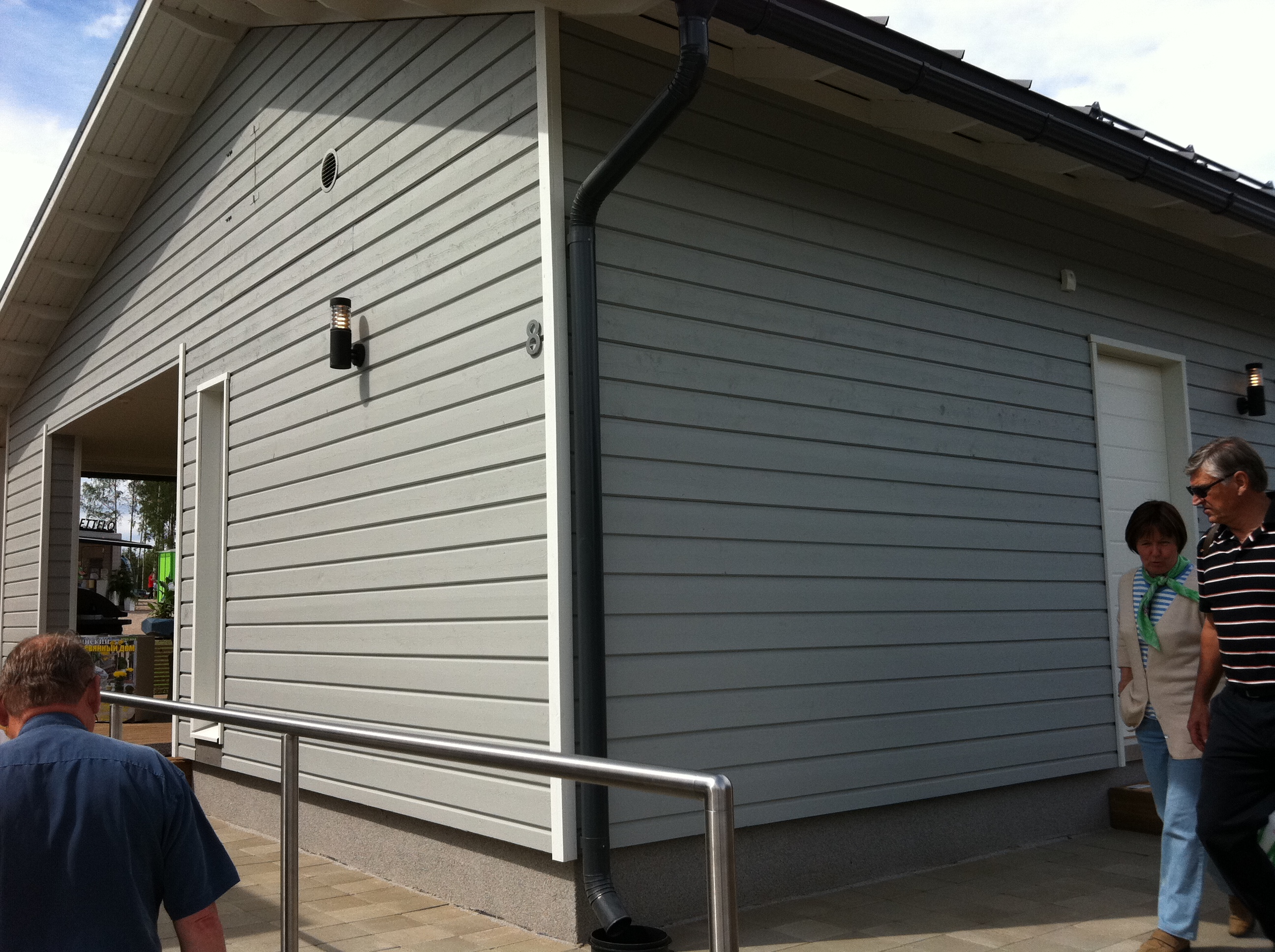

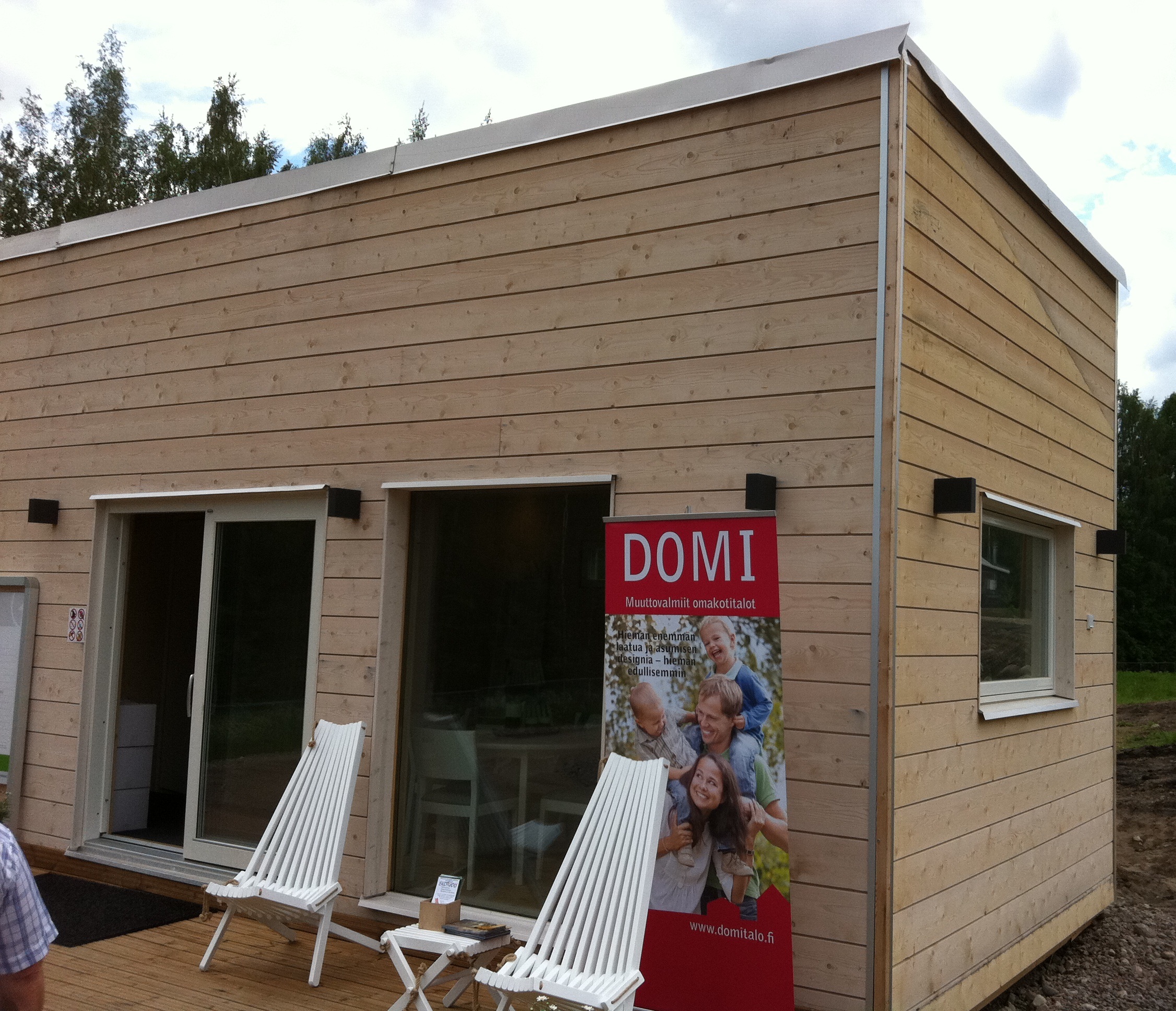

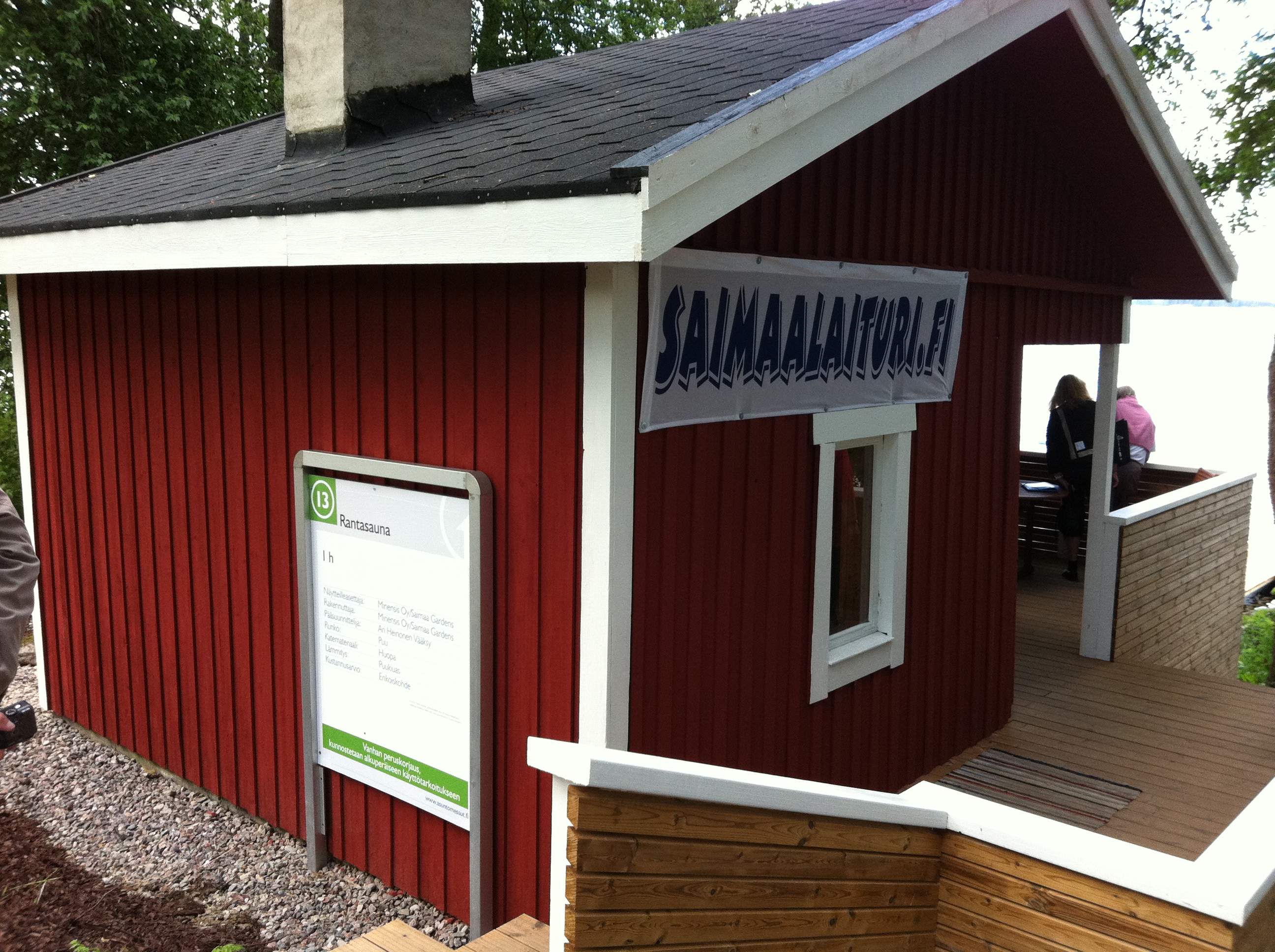

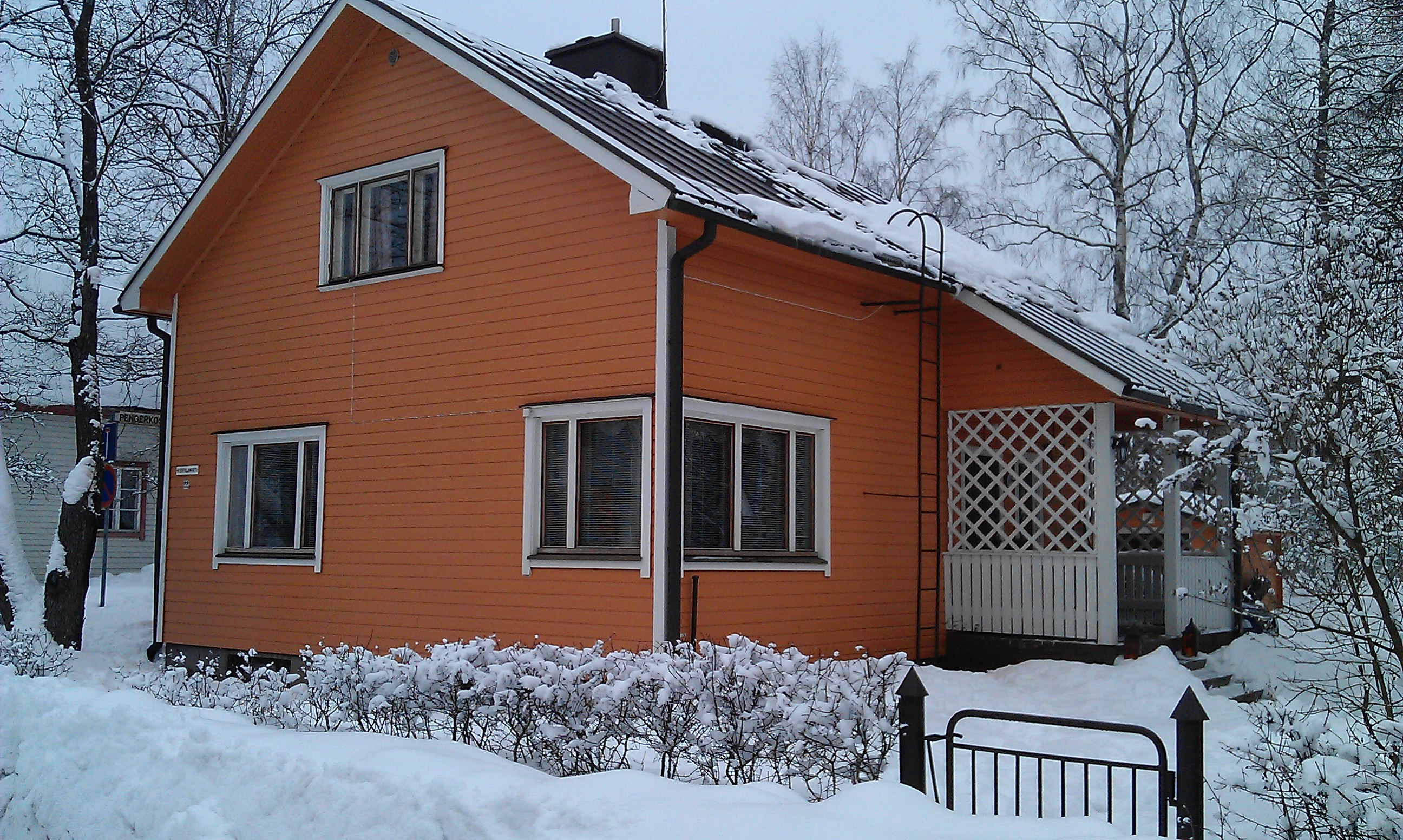

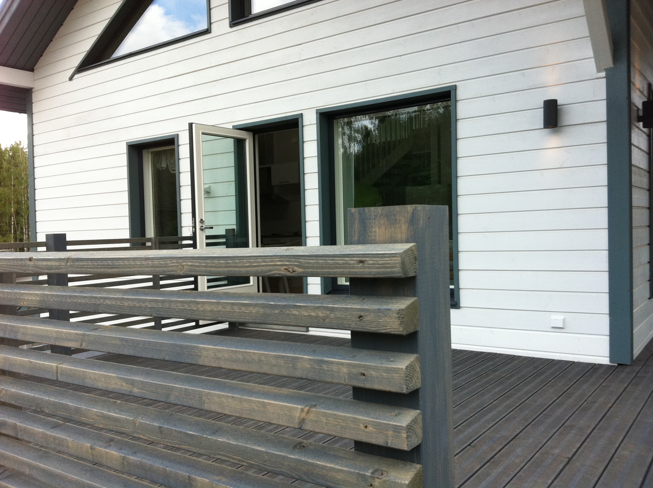

Cтив79 писал(а):Источник цитаты А расскажите поподробней об этой скандинавской доске. Как я понимаю за ней нужен специальный уход? сколько она служит?

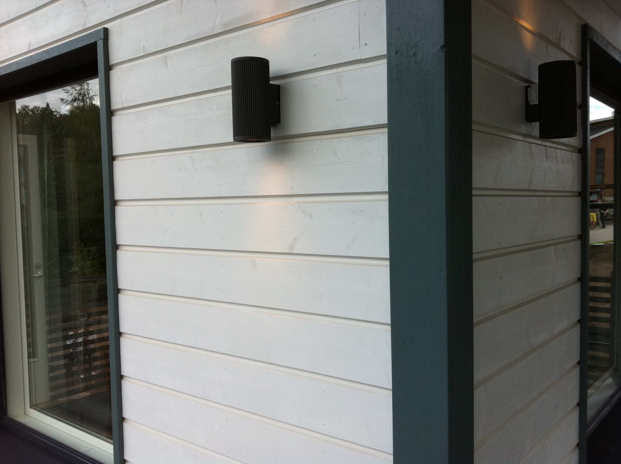

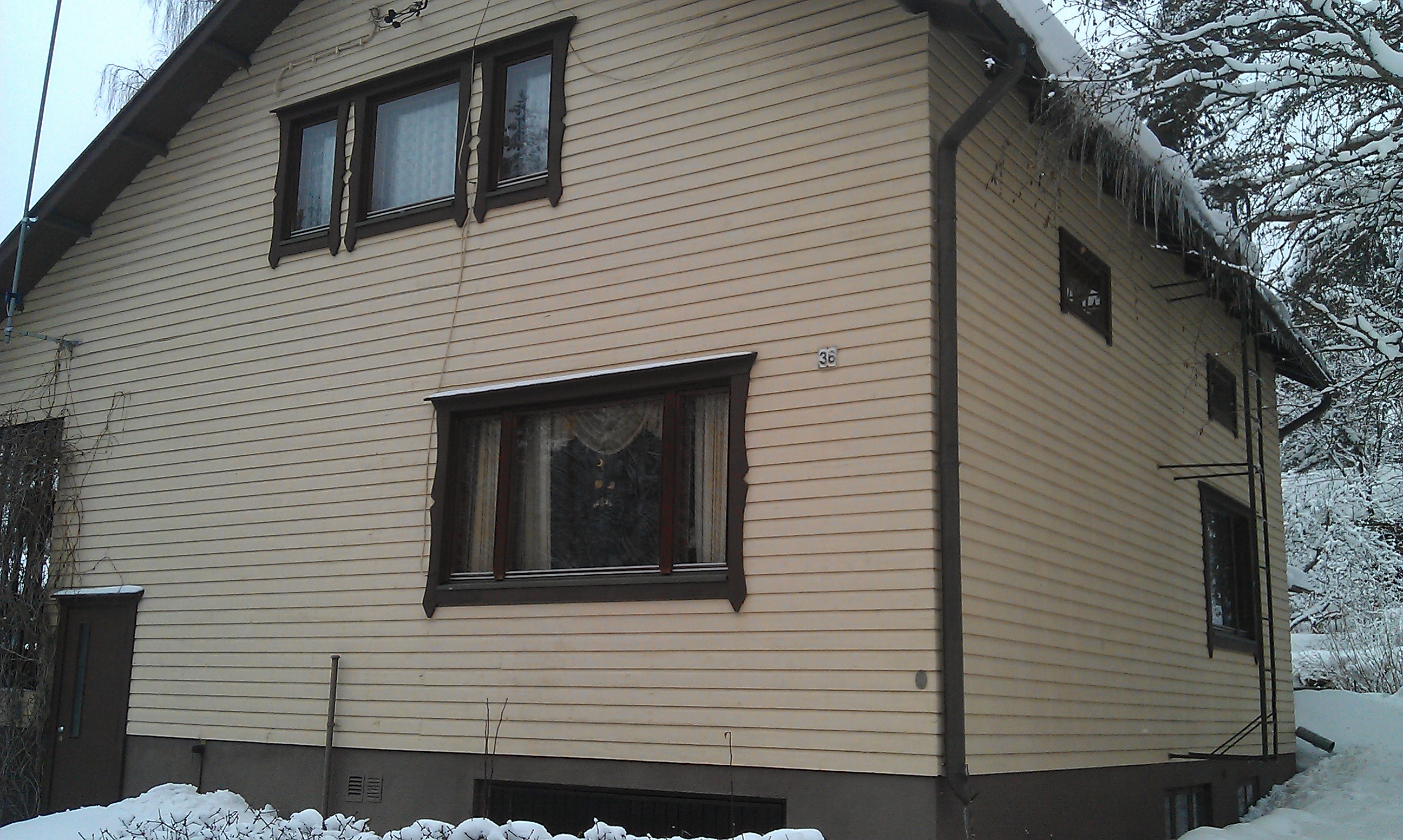

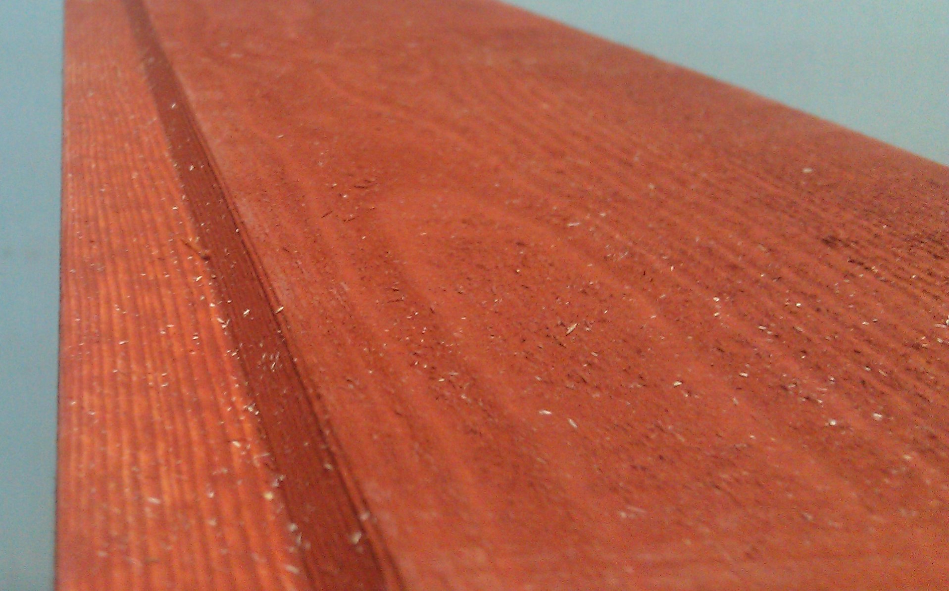

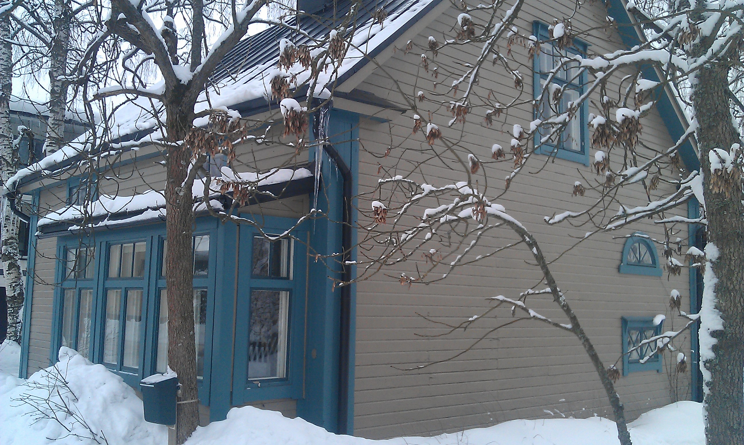

Данной фасадной доской активно обшиваются дома в Финляндии, Норвегии, Швеции, Дании и т.п. Такие красные, бежевые, голубые, серые дома с белыми наличниками и подшивкой. Наверняка, видели на картинках или в живую будучи в этих странах.
Прикрепляю несколько фото деревянных фасадов из Финляндии.
Скандинавская доска имеет неравномерную, шершавую поверхность, за счет этого грунтовка и краска с ней хорошо сцепляются и надежно держаться в отличие от той же гладкой, строганой имитации бруса / планкена.
Примерный срок эксплуатации до перекрашивания такой фасадной доски 10-15 лет.
Если цвет надоел, то финишная краска (любого цвета) просто наносится поверх и перекрашивается. Ничего шлифовать и т.п. не нужно.
В общем это самый надежный вариант деревянной обшивки фасада, проверенный десятилетиями западными "партнерами".
