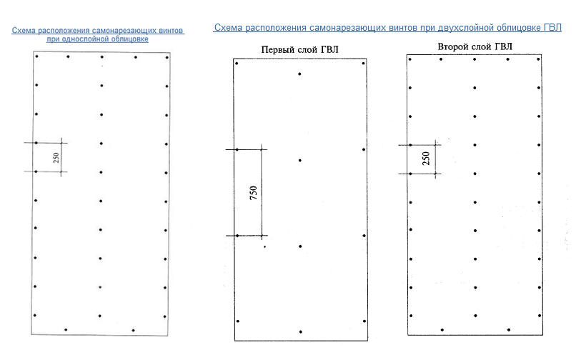

zubriak писал(а):Саморезы, у которых идут сразу две борозды, одна побольше, а другая поменьше, и склон головки идет под конус, напоминая что то в виде клина.
Заинтересовался этими саморезами. Оказалось, что продаются они полным ходом. Доводилось и видеть, и в руках держать, но как-то не задумывался, что они могут предназначаться для работы именно с ГВЛ. Нашел, кстати и картинку с внешним видом и размерами. Может кому-то пригодится:

Крепятся 27 мм саморезами с использованием шуруповерта и биты PH 2 с магнитным фиксатором. Схема установки саморезов довольно простая – посмотрите:
Схема расположения саморезов при однослойной и двухслойной облицовке ГКЛ.png
На всякий случай - при двух слоях ГКЛ - если высота более 3м... Принципиально, такая же схема и у СМЛ...
