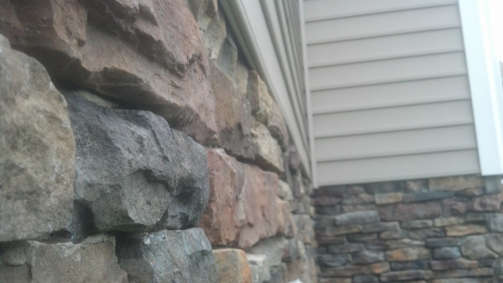

Моему дому пять лет. Цоколь отделан декоративным камнем. Подвал с тыльной стороны дома находится выше уровня земли (у нас участок на склоне), остальная часть подвала – под землей. В той части дома, где подвал расположен под землей, проблем с водой никогда не возникало.
Не так давно внутри подвала на стенах из блоков я начал замечать мокрые пятна, которые появляются во время сильного дождя и ветра. Примечательно, что проблемы появились с тыльной части дома, то есть там, где стены подвала находятся выше уровня земли. Понятно, что дождевая вода проникает под обшивку и впитывается в бетонные блоки.
Я знаю, что под декоративный камень необходимо устанавливать гидроизоляцию, которая будет защищать стену дома от воды. Но что делать с цоколем и фундаментом? Нужно ли устанавливать гидроизоляцию на блочный фундамент?
Единственное, что мне кажется подозрительным – виниловый сайдинг установлен вплотную к декоративному камню (в некоторых местах камень даже немного выступает вперед дальше уровня сайдинга). В этом случае дождевая вода, которая стекает по сайдингу, обязательно попадает на камень и затем может попадать под него. Дом у нас высокий, поэтому во время дождя воды стекает довольно много.
Должен ли над камнем быть установлен (или можно ли сейчас установить) металлический бортик, по которому дождевая вода будет стекать, не попадая на каменный цоколь?
Для полноты картины приложу пару фотографий.
Спасибо!

Проще простого снять пару полосок винилового сайдинга и проверить состояние обшивки дома. Заодно поймете, в этой части стены происходит протечка воды или в какой-то другой. Наверняка на стене остались следы от воды, так как из-под каменной отделки влага быстро не уйдет.
А вообще да, должен быть какой-то переход от сайдинга к камню, который не допустит попадания воды под каменную облицовку дома.

При монтаже вентилируемого фасада (сайдинга) должен был установлен отлив (капельник). Желательно его установить. Дополнительно можно цоколь декоративного камня прокрасить пару раз гидрофобной фасадной краской (бесцветной, "базой"). Цвет отделки (камня) цоколя не изменится, но гигроскопичность декоративного камня уменьшится - меньше будет впитывать атмосферную влагу.

Спасибо. Я загляну под сайдинг, но всё же мне кажется, что протечка появилась намного ниже того места, где сайдинг соединяется с декоративным камнем.
Справедливости ради отмечу, что под сайдингом в месте стыка с камнем есть какая-то металлическая пластина, но мне интересно, не должна ли она выступать над камнем наподобие капельника, чтобы отводить дождевую воду как можно дальше от цоколя дома.

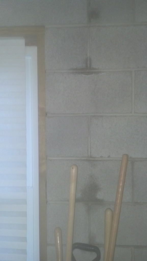

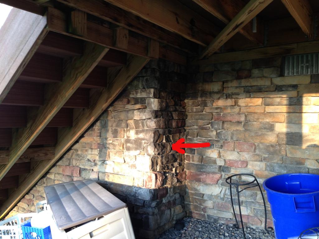

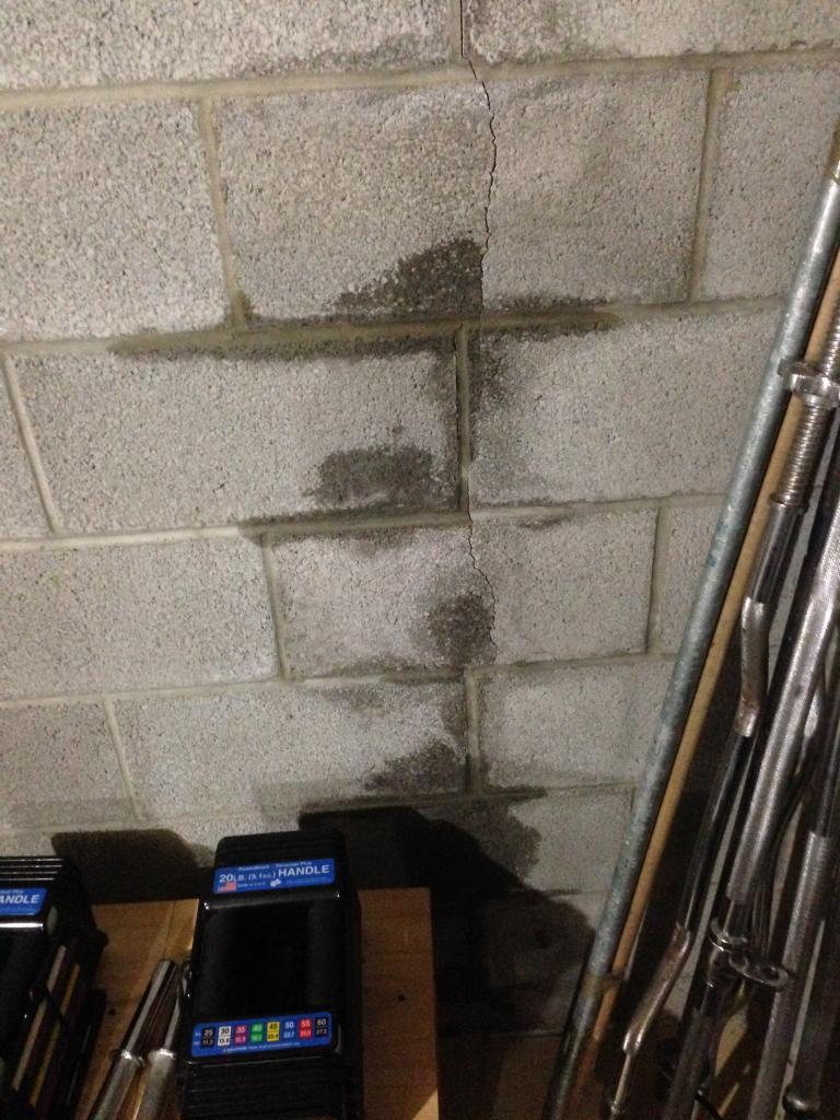

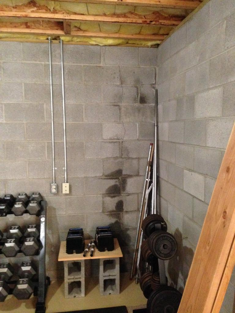

Вот несколько фотографий другой части дома, где и происходит просачивание воды в подвал (сверху находится открытая деревянная терраса). Это самая проблемная зона во всем доме. Вчера опять прошел сильный дождь, и в подвале на стене снова появились мокрые пятна. Добавляю ещё несколько фотографий проблемного участка.
Стена подвала с небольшого расстояния:
Стена подвала с близкого расстояния:

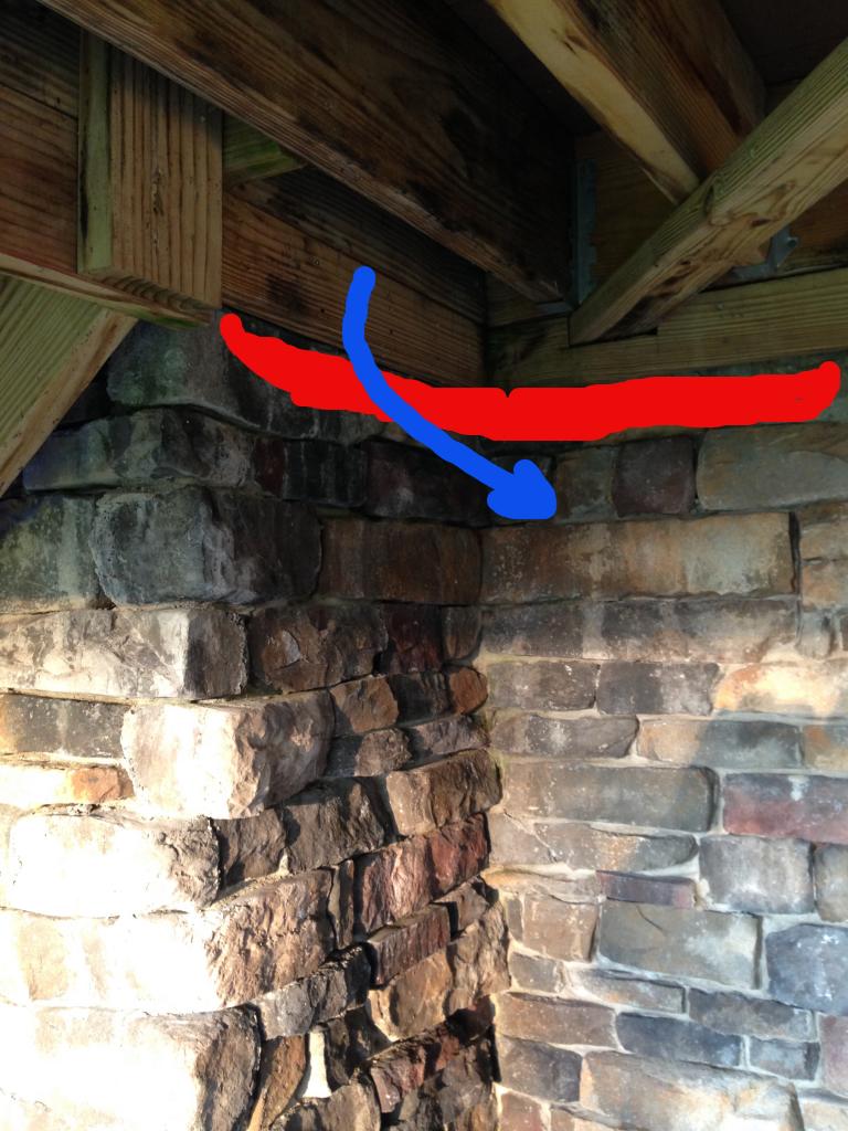

Экстерьер дома с близкого расстояния (та часть цоколя, которая «протекает» - это небольшой выступ в центре фотографии. Верхнее перекрытие подвала расположено примерно на том же расстоянии, что и поперечная балка террасы):
Красной стрелкой показал примерное расположение той части цоколя, которая находится на обратной стороне от мокрых пятен на стене подвала:

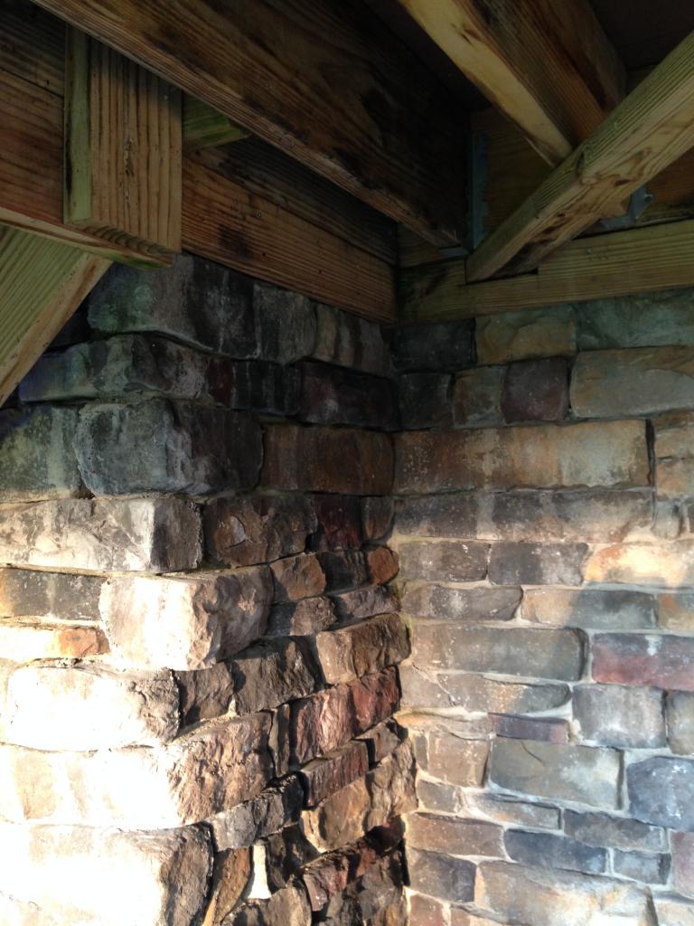

И еще одна приближенная фотография поперечной балки, откуда, вероятно, попадает вода. Вчера во время дождя специально стоял под террасой и смотрел, откуда капает вода – получается, что прямо с поперечной балки, но не с задней её части, а из передней. Капли попадали прямо на декоративный камень. Так как эта часть является выступающей, то на неё попадает дождевая вода со всех сторон:
Добавлено после 1 минута 35 секунд:
Забыл упомянуть, что под сайдингом и за поперечной балкой есть заметный металлический фартук. Однако он закрывает только то место, где стыкуются два материала, и вниз, в сторону цоколя, он не идет. Я пока не разобрался со всей ситуацией, но всё же думаю, что вода попадает под каменную облицовку намного ниже, чем в районе соединения с виниловым сайдингом.

Я не знаю, как Вы планируете выполнить гидроизоляцию стены без удаления «каменной» отделки цоколя… По строительным нормам требуется установка гидроизоляции толщиной 3 мм на внешнюю сторону стены подвала, находящейся ПОД землей, а не НАД ней. Может быть, надо было закрыть бетонные стены ветрозащитной пленкой? Через нее вода не проходит… Я всё же за то, чтобы снять декоративный камень, а потом нормально закрыть стену защитным материалом.

Насколько я понимаю, декоративный камень никогда не будет водостойким, точно так же, как и бетонные блоки под ним. Трещина на стене, вполне вероятно, усиливает сложность проблемы (или же была вызвана постоянным скоплением воды – тут сложно определить, что было раньше, совсем как в ситуации с курицей и яйцом). У меня была идея просто сделать козырек или бортик из металла, который бы не позволил воде, стекающей с сайдинга, попадать на искусственный камень. В моем случае проще всего было бы установить этот фартук или козырек в стык между стеной и поперечной балкой, чтобы вода, стекая с сайдинга, попадала не на цоколь, а уходила по козырьку в сторону и стекала на землю. Но у меня нет возможности просунуть металлическую пластину под балку, так как она крепится болтами к стене, и эти болты как раз и не дадут установить отлив.
Ищу другие варианты…
Добавлено после 1 минута 14 секунд:
Примерно вот так… Красная линия – это подобие козырька, по которому дождевая вода (синяя стрелка) будет стекать на землю, минуя стену, оставляя декоративный камень сухим и, соответственно, не попадая на внутреннюю стену подвала.

В таком случае можно на время убрать несколько досок террасы, и металлический фартук установить поверх поперечной балки, с которой стекает вода. Стекая с сайдинга, пода будет попадать не на балку, а на установленный поверх неё фартук, и затем стекать в нужном для Вас направлении. Размер фартука и его направление выбирайте так, чтобы вода уходила подальше от цоколя. Конечно, для этого всё равно придется убрать нижние ряды сайдинга (о чем я говорю постоянно, с самого первого сообщения) – заодно и проверите, есть следы от воды под сайдингом или нет.

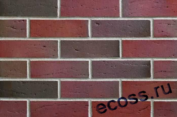

..крашеный кирпич или клинкер пористый очень красиво и моднюче смотрится...
Фасадные краски по кирпичу
Старший
Сообщения: 4845
Бонусы: 18,693.14
Благодарил (а): 70 раз
Поблагодарили: 247 раз
Баллы репутации: 2951
Тема: Re: Декоративный камень на цоколе
Pogarik писал(а):..крашеный кирпич или клинкер пористый очень красиво и моднюче смотрится...
А это ведь уже готовый материал, верно? ну, по цвету имеется в виду? Или обычная отделка с покраской? просто самому такие переливы не сделать, разве только очень долго себе мозг морочить. А если площадь покраски большая, то можно времени потерять уйму. А смотрится хорошо!
