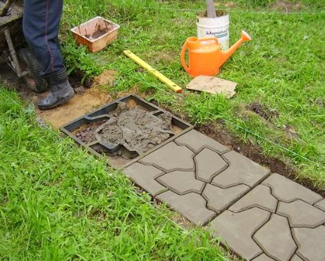

как класть тротуарную плитку
Зачем нанимать рабочих, если все можно сделать свои руками? К тому же, если есть необходимые указания.
Вот краткая инструкция как класть тротуарную плитку.

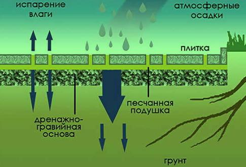

1. В заранее подготовленное ложе насыпьте песок примерно на 5-15 см
2. Разровняйте песок, используя правило и грабли. Оставьте уклоны, необходимые для стока воды.
3. Получившийся слой пролейте водой из шланга. Необходимо не меньше 10 литров на 1 кв.м.
4. Утрамбуйте песок ручной трамбовкой.
5. Установите бордюры на жидкий раствор М100. Если необходимо, выкопайте в основании небольшую траншею нужной глубины.
6. Полейте борта бордюра раствором и засыпьте песком.
7. В соответствии с зазорами (5-7мм) и рисунками установите брусчатку.
8. Выровняйте поверхность дорожки с помощью резиновой киянки. При необходимости недостающий песок можно досыпать, сняв один или несколько камней. С помощью уровня проконтролируйте уклоны.
9. Просеянным песком заполните зазоры между камнями используя щетку. Просто совершайте ей движения во все стороны.
10. Излишки песка можно смыть несильной струей воды. Но следите, чтобы песок не вымылся из швов.

Используйте стандартную технологию укладки тротуарной плитки, с предаврительной подготовкой площадки, с щебнем и песком, установкой бордюров, разметкой и нитями, обязательным уплотнением, а также усилением, если предусмотрено какое-то силовое воздействие, типа устройство стоянки для авто, прочее.
