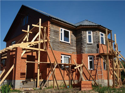

Многие задаются вопросом, как обложить деревянный дом кирпичом? Все очень просто. Для этого необходимо начать подготовку фундамента. Следует прокапать траншею и произвести необходимые работы. Это значит, что следует в вырытой канаве собрать конструкцию из арматуры, после чего залить бетоном. Далее сделать гидроизоляцию и установить понизу связующие штыри. После чего начинать кладку. Но перед этим, требуется удостовериться в том, что дом больше не будет давать усадки, т. е. полная усадка произошла и не потянет за собой кирпичную кладку. Так же необходимо деревянный дом обработать гидроизоляцией, при этом не стоит ее жалеть. После первых двух рядов, требуется произвести соединение кирпичной кладки с основанием деревянных стен. Далее все продолжается в том же духе, только связка увеличивается на четыре кирпича в верх. При самостоятельной работе, все станет понятно. Ничего сложного нет. Главное желание проявить к работе, а так же больше свободного времени, без которого не обойтись. Но если есть боязнь того, что работа довольно тяжелая и самостоятельный подход невозможен, то лучше не начинать, а нанять для этой работы специалистов.
