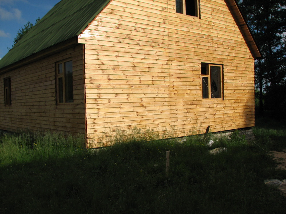

Прекрасным интерьерным решением для деревянного дома является отделка вагонкой, на сегодняшний день это высушенные деревянные доски с заданным профилем. Вагонка по своему классу разделяется на два основных вида – это твердые породы дерева (клен, липа, дуб, ольха, Сибирская лиственница) и хвойные породы (смерека, сосна) дерева. По своим характеристикам вагонка отличается теплопроводностью и устойчивостью к атмосферному воздействию, также немаловажный фактор – это стоимость.
Существует три основных этапа, которые описывают, как обшить деревянный дом вагонкой. Сначала на стену набивают рейку, расстояние между монтажными рейками и брусками выбирается исходя из утеплителя, который потом будет укладывается под вагонку. Второй этап, обычно включает в себя утепление стен, но в некоторых случаях утеплитель не укладывают. Наиболее распространенным и дешевым утеплителем является пенопласт, еще используется пенополистирол. Если в помещении есть проблема с грызунами, то утепление производят минеральной стекловатой, особое внимание стоит уделить баням - там применяют фольгу и минеральную вату. Третьим этапом будет установка самой вагонки, её монтаж можно начинать с потолка, но обычно это не имеет особого значения. Вагонку крепят к монтажной рейке в паз прибивая гвоздями или кляймером. Особое внимание стоит уделить расчету и направлению обшивка, чтобы не было стыковки. После завершения обшивки вагонку подвергают наружной обработке - это грунтовка, вскрытие лаком или олифой, также сделать другой оттенок поможет морилка, или лак-краска.
