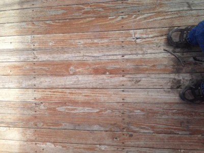

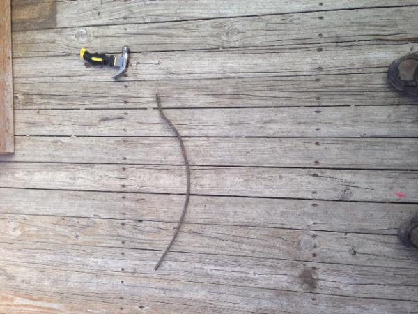

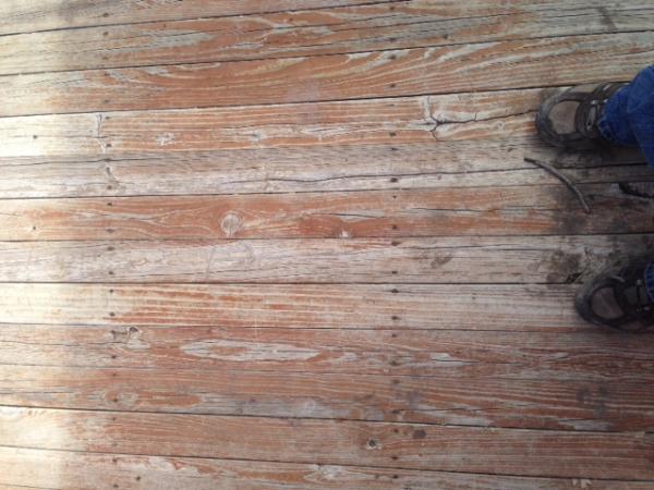

Всем привет!
Мы недавно купили дом с большим деревянным крыльцом, которое со временем сильно обветрилось и потеряло всю красоту. Однако на некоторых участках крыльца еще осталась старая краска. А ещё мне пришлось заменить четыре доски на крыльце, которые были чем-то прожжены. Новые доски брал сразу пропитанные, чтобы так сильно не портились от воздействия погоды. Получается, что теперь на поверхности крыльца есть старые обветренные доски без краски, старые доски с остатками красноватой отделки и несколько новых досок.
Вопрос вот в чем. Мне теперь что с этим богатством делать? Сначала пройтись растворителем, чтобы убрать старую краску, и чтобы новая легла ровно? Или же можно старую краску не трогать, а просто закрасить всё более темной краской? Мне бы, конечно, не хотелось закрывать крыльцо плотным слоем краски. Нам больше нравится, как выглядит полупрозрачная морилка. Постараюсь чуть позже выложить несколько фотографий крыльца, а пока буду рад любым советам.
Спасибо!

Так что вы решили в конечном итоге использовать – морилку или полупрозрачную краску?
Первое, что нужно сделать – это очистить крыльцо. Я обычно использую для этого раствор белизны (развожу в пропорции 1:1 с водой). Сначала смачиваю крыльцо или другую деревянную поверхность водой, потом садовым распылителем наношу раствор белизны. Оставляю на какое-то время, чтобы белизна подсохла, и потом смываю сильным напором воды из шланга (можно воспользоваться мойкой для машины – будет ещё лучше).
Когда крыльцо будет очищено, вы сможете лучше оценить возможность использования морилки. По идее, чтобы воспользоваться морилкой, древесина должна иметь равномерный цвет. Морилка будет выглядеть лучше всего в том случае, если деревянная поверхность смотрится как новая. Есть ещё средства, помогающие немного восстановить естественный цвет дерева, но я никогда ими не пользовался, поэтому советов давать не могу, так как мне вполне достаточно бывает использования отбеливающего раствора.
Можно еще полностью отшлифовать крыльцо, чтобы убрать обветренный слой и добраться до хорошей древесины, но это очень трудоемкий процесс, поэтому лично я никогда им не пользуюсь.
Перечитал сейчас ваше сообщение и понял, что вы хотите полупрозрачную отделку. Я думал, вы наоборот не хотите, чтобы древесина просматривалась. В любом случае, очистить поверхность нужно обязательно! Полупрозрачная краска должна хорошо лечь, хотя будет сильно заметна разница между новыми досками и старыми.

Я бы поступил классическим методом:
- замена всех непригодных частей, подтяжка, повышение несущей способности, устойчивости и так далее;
- зачистка и выравнивание поверхности, подготовка к покраске, обработка и пропитка;
- покраска, вскрытие лаком, использование морилки и лаком и так далее.
Это по поводу полной как бы реставрации. а вот что именно выбирать - только на собственное усмотрение. Мне нравится текстура древесины, немного морилочки, несколько слоев хорошего лака.

Мне кажется, что качественно выровнять цвет только морилкой или полупрозрачной краской не удастся. если изначально доски разного цвета и текстуры. Правильно будет, как вы и говорите, сравнять цвет досок. Сделать это можно частичной заменой или усердным шлифованием. А потом уже и наносить средства реставрации, которые выбрали. По ним ничего порекомендовать не могу, так как не силен, но почитаю с удовольствием))
Добавлено после 2 минуты 28 секунд:
Almaz писал(а):Обычно отбеливатель и похожие штуки используются перед покраской крыльца. Один раз я нанимал мастера. Он использовал настолько сильный раствор, что просто сжег часть досок на крыльце. Знаете ли, уж лучше бы я нанес новую краску поверх старой, чем проделал трудоемкую работу по замене испорченных досок.
В некоторых случаях намного проще нанести очередной слой краски и еще на год-два обеспечить более-менее достойный вид крыльца. но если крыльцо подгнило, то стоит задумываться не только о том, как покрасить старое крыльцо, но также о его ремонте и реставрации. А потому с Вашим мнением по поводу " нанести слой краски, а не менять испорченные доски", я крайне несогласен. обновить краску - да, но вот закрашивать опасные, гнилые или испорченные - не просто плохо, но и опасно.

Всем спасибо за информацию. У нас в последнее время резко потеплело, поэтому вот-вот можно начать отделку крыльца. Вот каков мой предварительный план работ:
1. Промыть крыльцо мойкой высокого давления, но не очень сильным напором.
2. Распылить на все крыльцо раствор белизны с водой в пропорции 50/50.
3. Пройтись по поверхности жесткой щёткой и оставить высыхать на 15 минут.
4. Смыть все из той же мойки.
5. Оставить высыхать на пару дней.
6. Валиком и кистью покрыть крыльцо темной полупрозрачной морилкой.
7. Зажать кулаки и надеяться на хороший результат!!

Ваше средство сработало очень хорошо! Древесина выглядит такой же старой и темной, но сейчас она уже не грязная, не черно-серая. Мне даже удалось избавиться от части старой краски.
Как думаете, мне теперь нужно наносить восстановитель цвета для древесины, чтобы осветлить доски, или это будет абсолютно бесполезный шаг и трата денег? По идее, я же все равно буду покрывать крыльцо непрозрачной краской…
