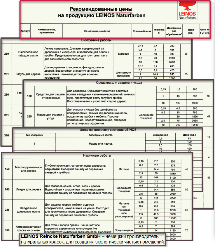

В последнее время фраза "экологически чистый продукт" стала означать увеличение его стоимости на 50-100%. Заглянул на представительский сайт порекомендованной фирмы LEINOS (ЛАЙНОС) из Германии, которая на рынке лакокрасочных материалов с 1985 года....
Действительно широкий ассортимент цветовой гаммы красок, восков и масел для дерева, красок для стен, чистящих средств и средств по уходу за покрашенной поверхностью. Для наружных работ составы содержат натуральные добавки от образования синевы и плесени. Правда, не указано какие именно. Весь упор ставится на натуральность, экологичность и минимальное количество запаха.
Но цены... Стоит обратить внимание – это рекомендованные, а не рыночные цены…
Рекомендованые цены...
Производство в Германии, бренд довольно «раскрученный», широкая реклама с упором на натуральность и экологичногсть, поставки во многие европейские страны, с недавних пор в Россию …
