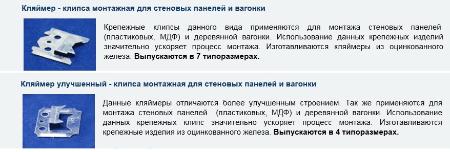

Для крепления вагонки к стене делается деревянная обрешетка, перпендикулярно предполагаемому направлению размещения планок. Первая из них выставляется по уровню в вертикальной и горизонтальной плоскости. Самый распространенный способ фиксирования вагонки – мелкими гвоздями. Для того чтобы скрыть место соединения, гвозди забивают в пазы. Операция это довольно тонкая, т.к. можно очень легко расколоть древесину. Иногда приходится даже насверливать места забивания гвоздей. Очень аккуратно выглядит стена, обшитая вагонкой, если использовались специальные крепежные скобы – кляймеры. Если же предполагается покрытие вагонки темной краской или пропиткой, которые скроют наличие шляпок гвоздей, то можно забивать их по центру планки. Это самый простой способ, с которым справится и новичок.
