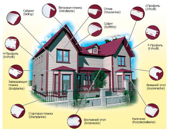

Для того, чтобы обшить деревянный дом сайдингом самостоятельно, помимо сайдинговых панелей, вам потребуются дополнительные комплектующие: внутренние и наружные уголки, соединительные элементы, обрамления фасадных и оконных проемов, финишные и стартовые рейки. Эти аксессуары позволят отделать самые сложные архитектурные формы. Причем их можно купить другого цвета, чем сами стеновые панели. Дача, обшитая сайдингом таким образом, будет смотреться очень неплохо.

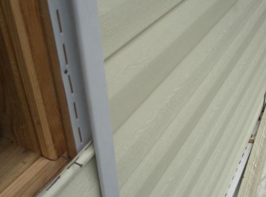

Сайдинг крепят прямо к стене или обрешетке саморезами или гвоздями – на кромках панелей есть специальные для этого отверстия. Не забудьте оставлять между панелью и шляпкой гвоздя миллиметровый зазор – будет куда расширяться сайдинговому фасаду в летнюю жару.
