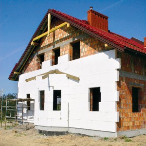

Рассматривая вопрос о том, как утеплить деревянный дом снаружи, замечаешь довольно большой выбор и не знаешь, на коком остановиться. Я же предпочитаю натуральные утеплители. но это не говорит о том, что все должны отдавать должное данным утеплителям. многие просто хотят создать уют и тепло и отдают должное более теплому утеплителю, не важно из чего он произведен. Синтетические утеплители гораздо теплее, но требуют специальной подготовки. Натуральные утеплители менее привередливые, но каждый желающий может самостоятельно выполнить процесс утепления.
Пенопласт крепиться довольно просто при помощи грибков, после клеится сетка и шпаклюется вся поверхность. Для утеплителей из минваты и базальтовой плиты, потребуется специальная конструкция, в которую требуется установить утеплитель и сверху обшить отделочным материалом.

anton11 писал(а):Рассматривая вопрос о том, как утеплить деревянный дом снаружи, замечаешь довольно большой выбор и не знаешь, на коком остановиться. Я же предпочитаю натуральные утеплители. но это не говорит о том, что все должны отдавать должное данным утеплителям. многие просто хотят создать уют и тепло и отдают должное более теплому утеплителю, не важно из чего он произведен. Синтетические утеплители гораздо теплее, но требуют специальной подготовки. Натуральные утеплители менее привередливые, но каждый желающий может самостоятельно выполнить процесс утепления.
Написано все коротко и ясно. На фото превосходно видно, что утепление происходит благодаря пенопласту. Материал довольно дешевый, но и качество не столь высокое. Как мне кажется, экономить не стоит и лучше произвести утепление как положено при использовании базальтовой ваты.
