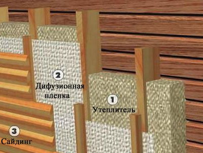

Чтобы в доме было тепло, необходимо утеплить его фасад. Кроме того, что сруб проконопачен, его необходимо дополнительно утеплить. Обычно это делают с помощью минеральной ваты или стекловаты. Важно, чтобы материал был не горюч и служил долгие годы. Для этого их укладывают между специальным каркасом. Толщину утеплителя можно рассчитать индивидуально для каждого дома, это вам сделают в любой строительной компании. Лучше всего крепить утеплитель не стык в стык, а с перекрытием друг друга.
Кроме того все это изолируют полиэтиленовой пленкой или специальным гидроизоляционным материалом. Перед утеплением дерево необходимо пропитать специальным составом, чтобы предотвратить гниение. После чего изоляционные материалы вместе с пленкой с внутренней стороны обшивают гипсокартонном. Снаружи стены можно облицевать кирпичом или камнем, что также создаст дополнительное утепление для стен. Не забудьте, что деревянный дом нуждается в качественной вентиляции, поэтому в некоторых случаях рекомендуют оставлять зазоры между утеплителем и стеной. Это решается индивидуально при строительстве дома.

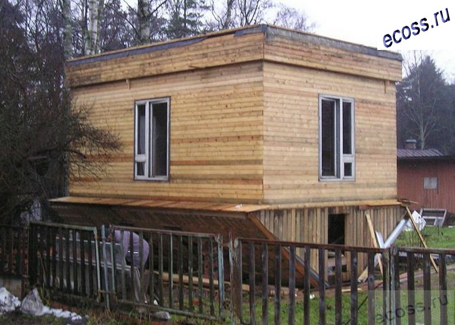

Я вот о чём подумал, а стоит ли вообще утеплять фасад деревянного дома? Ведь если дом построен правильно, то он не требует никакого утепления, А если строители допустили во время возведения дома какие-то огрехи, то утепление будет просто скрывать недостатки строительства, а не облагораживать фасад.

переведи... :lol:

Ну это типа, "назло врагам, пипиську отморожу" :D
