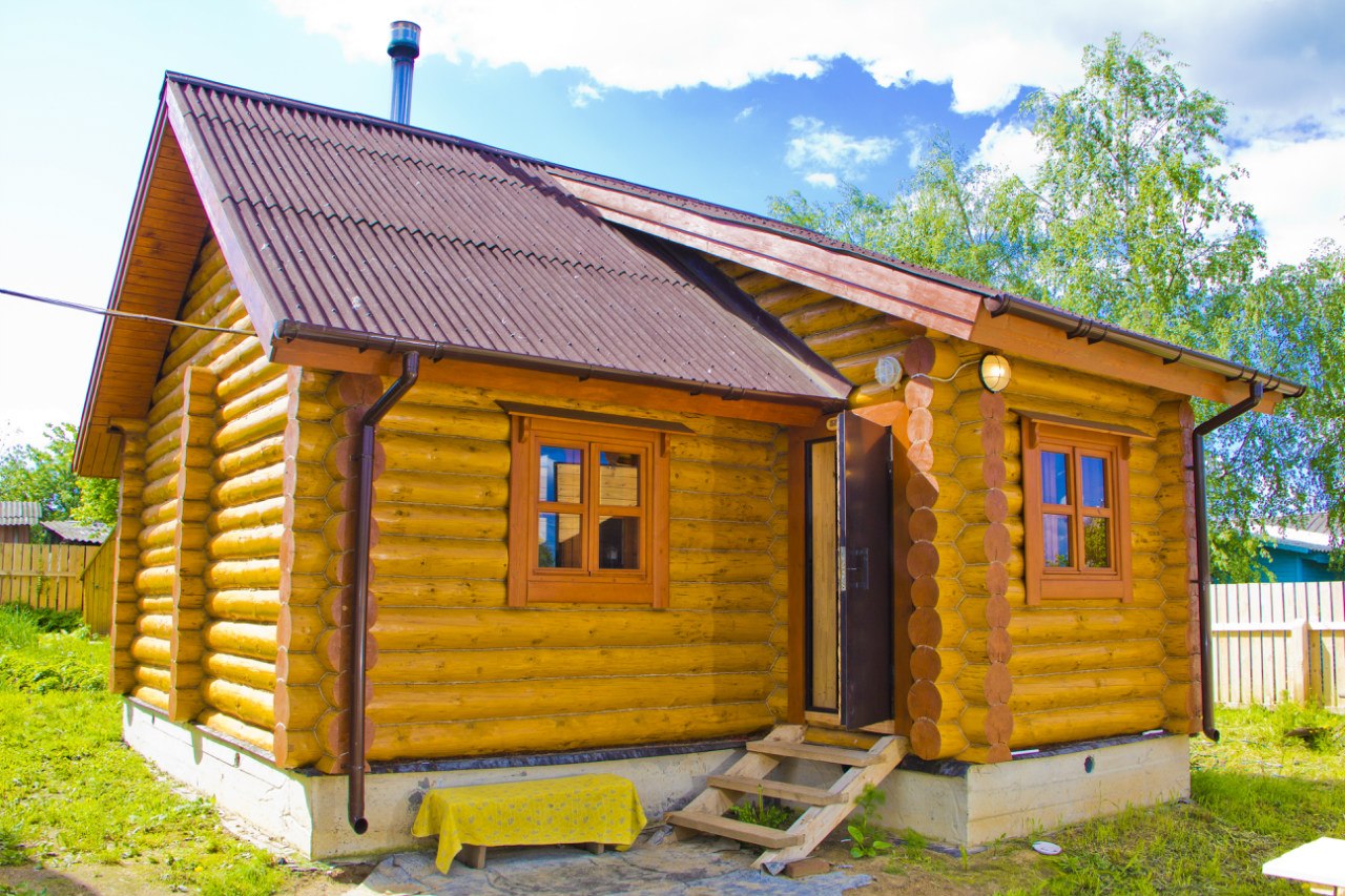

Соглашусь с предыдущим комментарием о том, что года 3-4, как минимум, необходимо для для того, чтобы определить хорошо краска справилась со своими задачами или нет. Теперь, что касается, Реммерса. Дом у нас окрашен Реммерсом, причем брали все от Реммерс - и краску, и герметик акриловый. А баня у нас покрашена Биофой. Но Биофа вроде Вас не особо интересует. Хотя тоже рассмотрите, как вариант!
Итак, Реммерс. Дом мы строили и красили 5 лет назад. Стоит он на самом солнышке, что у меня по-началу вызывало очень серьезные опасения. Как оказалось, напрасно. Продукт Реммерса мне, видимо, достался качественный, потому что никаких проблем от таких интенсивных солнечных ванн древесина не испытала. Тут написали, что Реммерс - не дорогой, но мы, насколько я помню, покупали исходя из того, что краска недешевая, поэтому, наверняка, качественная. Но это было 5 лет назад, сейчас в плане цен, может, все поменялось.
Я не знаю, насчет Тиккурилы, но ни с биофой, ни с Реммерсом прогадать не должны.
Фото дома прилагаю.

Ой, что-то у вас дом через чур отфотошопленно выглядит, ненатурально как-то на заднем фоне березка зеленеет, да и небо такое, ну как все равно что из рекламы) заранее извиняюсь, если я не прав и это действительно фотографии вашего дома, но правда, очень не реалистично смотрится.

Михаил456 писал(а):Ой, что-то у вас дом через чур отфотошопленно выглядит, ненатурально как-то на заднем фоне березка зеленеет, да и небо такое, ну как все равно что из рекламы) заранее извиняюсь, если я не прав и это действительно фотографии вашего дома, но правда, очень не реалистично смотрится.
...всегда впечатляют временно-постоянные лестницы типа трап--"хозяин устал от стройки"... :lol:

Pogarik писал(а):...всегда впечатляют временно-постоянные лестницы типа трап--"хозяин устал от стройки"... :lol:
ахахах... да что вы, никто не устал, это умельцы нынешнего дизайна):-)

Да я в принципе за натуральностью не гонюсь. На фото видно, что играли с HDR каналом. Но особой беды в этом не вижу. За "рекламность" даже спасибо скажу):-)) Эксперементирую пока с фотошопом.

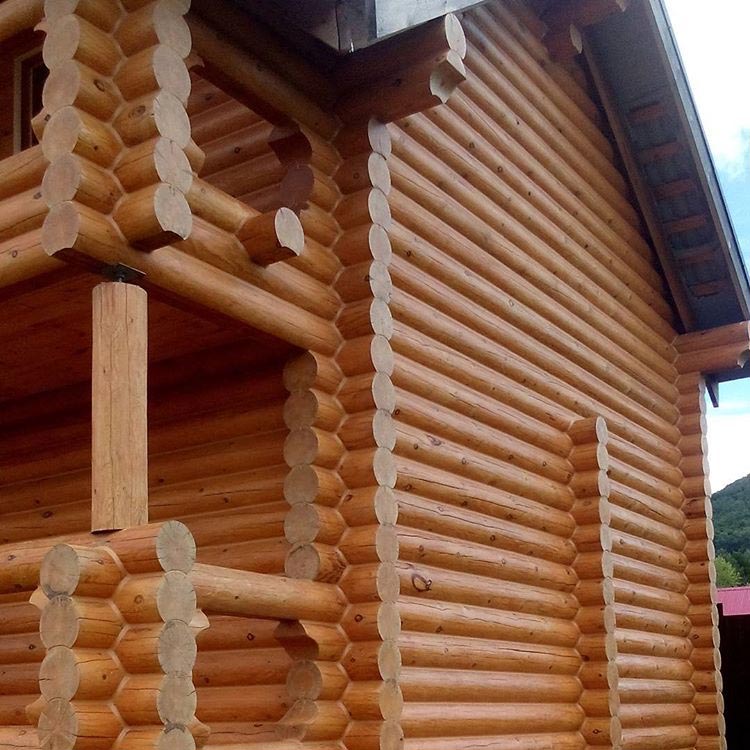

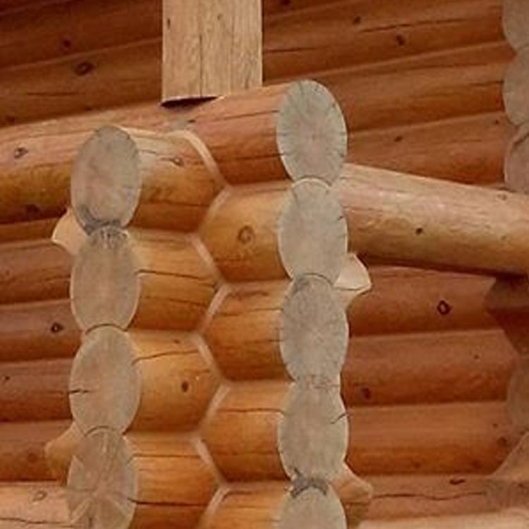

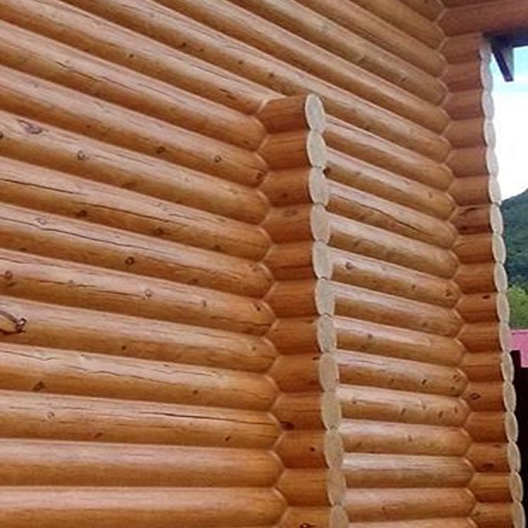

свежий объект хк-лазурь + акрил 100 орегон, по-моему в тон весьма кашерно. В качестве грунтовки тот же герметик, тубу разболтали в ведре с водой. На фото цвет чуть рыжеват, на самом деле он желтей, но тут уж или делать или фотографировать что-то одно

Папа Дима писал(а):свежий объект хк-лазурь + акрил 100 орегон, по-моему в тон весьма кашерно. В качестве грунтовки тот же герметик, тубу разболтали в ведре с водой. На фото цвет чуть рыжеват, на самом деле он желтей, но тут уж или делать или фотографировать что-то одно
..лес то какой плохой...урюк,он и есть урюк и даже цвет благородный орегон не сделает из него конфетку тем более "кошерность"...начинаем отчет смыва "кошерности" и благородности орегона-- 1 месяц пошел... :lol: ...а что низ вертикальноцй стойки обрезать по бревну у мастеров сил не хватило или денег попросили дополнительно ? :ugeek:

это вы у заказчика уважаемый спрашивайте, у меня тз четкое стояло и я его выполнил. А любая инициатива наказуема, как опыт подсказывает. Сколько раз что-то делал плюсом или бонусом - никогда адекватной реакции не видел. Поэтому делаем от сих и до сих и в чужую вотчину не лезем, а не то спрошено потом не только за свою но и за чужую работу будет

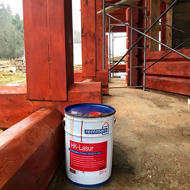

плюс-минус наверно от прямоты рук и технологии зависит, не? Одни привычно в 2 слоя красят и удивляются, что ж через 3-5 лет перекрашивать надо. Другие схемы в 4 слоя (даже не в три) фигачат и лет по 7-8 в ус не дуют. Даже ваши указанные 3 и 7 лет - большая разница, огромная. Я бы честно расстроился если б у меня фасад через 3 года в тираж вышел. А так - накапаешь воды на бревно - а капельки так и стоят круглехонькие, а фасад покрашен как раз Hk-лазурькой в десятом.
Отправлено спустя 2 минуты 4 секунды:
в тему - классическая реммерсовская лазурь HK-Lasur в цвете 2255 mahagoni в 3 слоя
