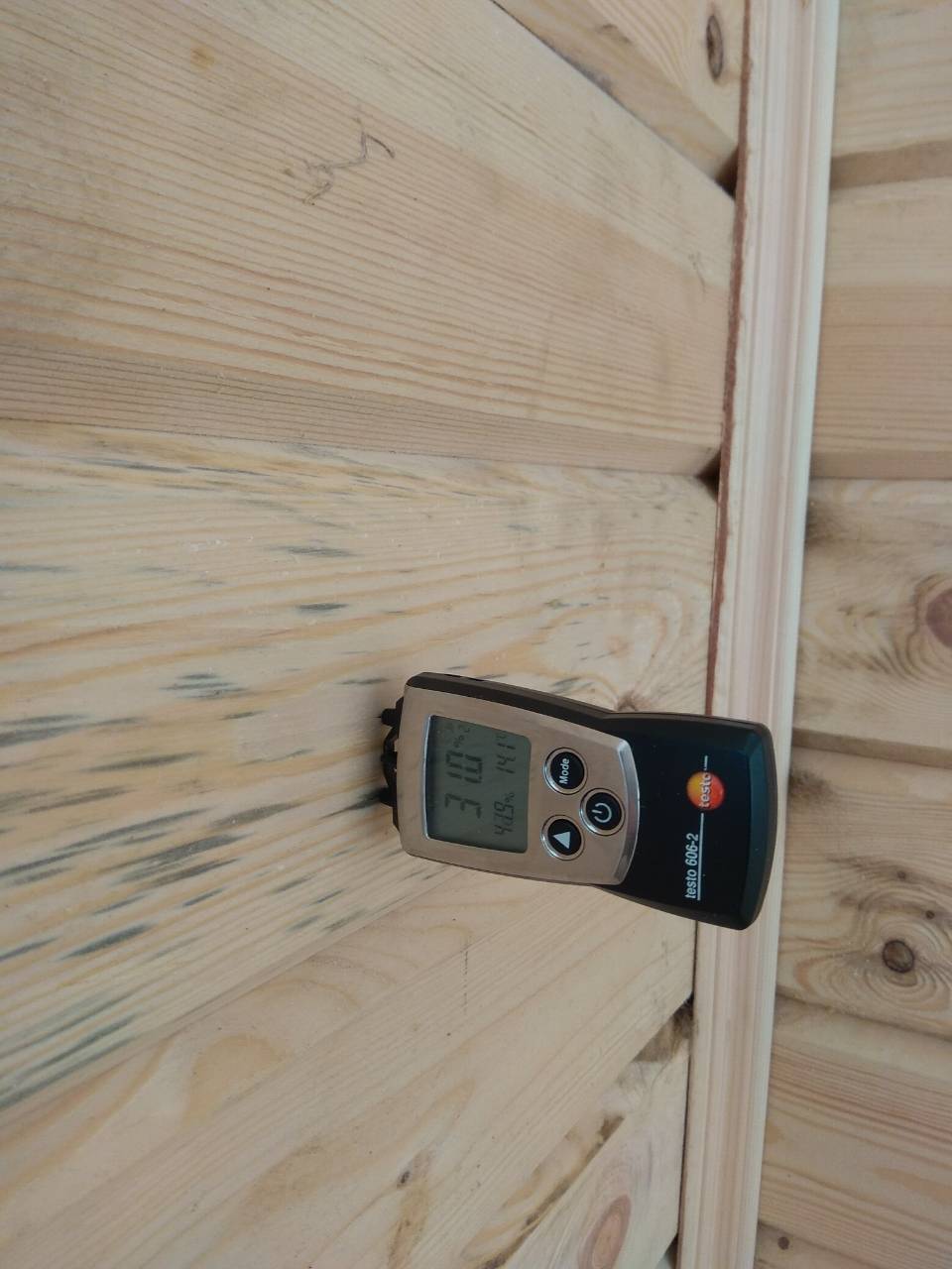

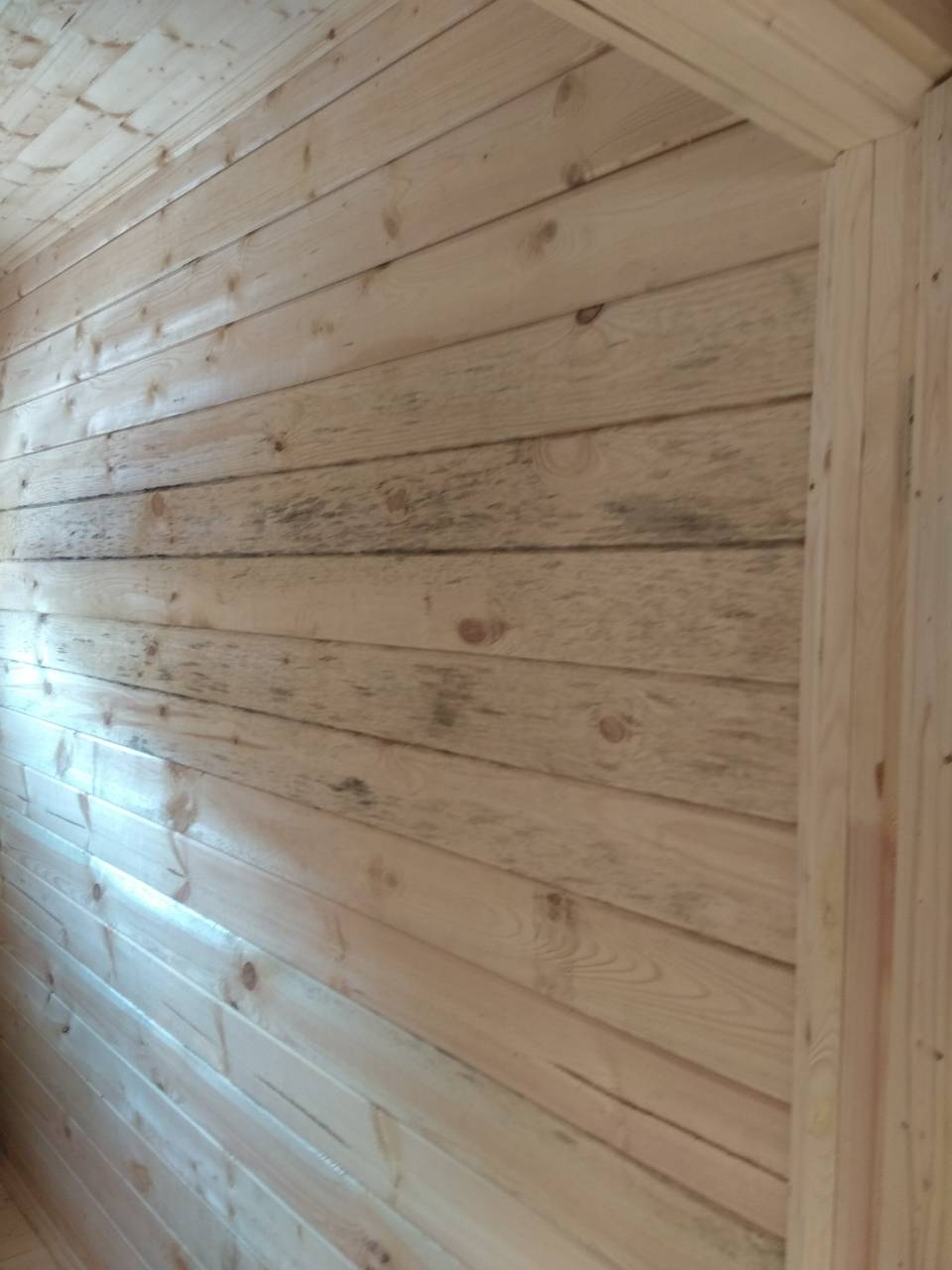

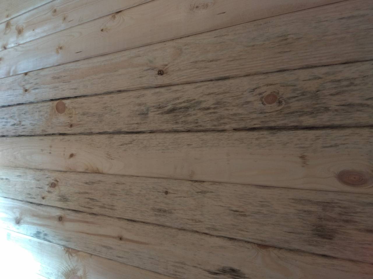

Tom-Sojer
Сообщения: 91
Бонусы: 259.29
Благодарил (а): 132 раза
Поблагодарили: 26 раз
Фотографии
Тема: Какой использовать антисептик
Артем Буранов писал(а):Источник цитаты то на стенах с которым временем могут появиться грибки, как было у маня в доме позже выяснилось, что предыдущий владелец упустил данный момент.
Внутри жилого дома нужно в первую очередь проверять его вентиляцию, а не антисептировать.
Вот наглядный пример с новым, еще не жилым домом. Заказчик осенью купил дом у застройщика из древесины естественной влажности. Застройщик при возведении сразу же вставил в него окна, тем самым, сделав более герметичный замкнутый контур и не уведомил покупателя о необходимости проветривания. Отсутствие проветривания, повышенная влажность древесины и подходящая температура привели к подобного рода результату. Наличие проветривания снизило бы вероятность проявления подобного рода эффекта (влага быстро бы отводилась и древесина сохла). В итоге, чтобы синева не распространялась далее, пришлось все это дело обрабатывать антисептиком, хотя при правильной сушке можно было бы обойтись и без него.
