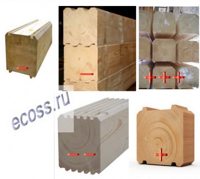

- профиль не гребенкой. Оптимальный для себя профиль привожу (спасибо Pogarik).

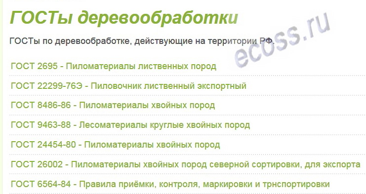

..вот вам первый шаг по изучению качества сосны на стадии пиловочника для вашего профиля...
ГОСТ 26002 - Пиломатериалы хвойных пород северной сортировки, для экспорта
ГОСТы деревообработки
и
ГОСТЫ
