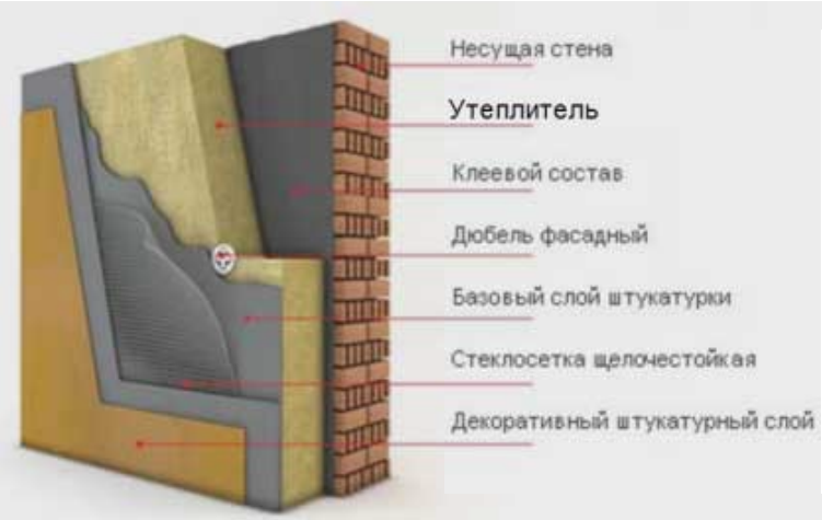

Есть технология нанесения слоя утеплителя "мокрым" способом. Тут утеплитель перемешивается с водой и во влажном состоянии наносится на поверхность. Влага испаряется, и утеплитель имеет неплохие характеристики в сухом состоянии. Такой слой утеплителя обязательно защищают от внешнего увлажнения. Как правило, такие способы не применяются с внешней (наружной) стороны фасада.
Нанесения слоя жидкого пенополиуритана в качестве утепляющего слоя можно назвать нанесение "мокрым" способом лишь условно. Только из-за технологии его нанесения на утепляемую поверхность в текучем, жидкое состоянии, или "напылении". Слой утеплителя так же подлежит защите или выполняется в полости стены.
При восстановлении разрушенных войной городов в середине прошлого века в Германии была разработана технология утепления фасадов WDVS - «легкий мокрый метод»".
утепление «мокрым» способом фасада
Система получила такое наименование потому, что защищенный слой утеплителя наносится с внешней стороны фасада здания и подвержен воздействию атмосферных осадков. В дальнейшем этот метод утепления фасадов получил свое развитие в решении вопросов энергосбережения зданий и сооружений...
У нас строители немного «переиначили» :oops: наименование технологии и отсюда получился "мокрый" способом утепления...
