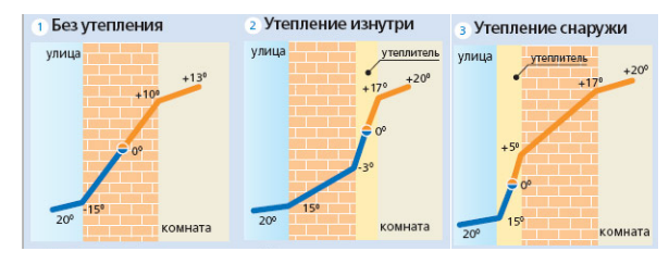

teac2011 писал(а):Построил кирпичный маленький домик. Очень хочется, чтобы стены изнутри не дули сыростью. Я знаю, что самая простая штукатурка это песочно-цементная. А вот хотелось бы узнать, а есть ей альтернатива. Кто нибудь может подсказать другие варианты. У меня например, есть мнение, что если стены обшить деревом, будет еще теплее, чем при обыкновенной штукатурке. Если кому приходилось видеть такую обивку из дерева, поделитесь опытом, очень хочется знать?
График распределения температуры при утеплении стен
Вся беда в вашем решении заключается в том, что вы смещаете "точку росы" вглубь стены при устройстве обшивки стен деревом по каркасу. Как элемент декора отделки стен внутренних помещений можно обшить и вагонкой и Блок-Хаусом. Даже без слоя утеплителя вы немного утеплите помещение изнутри. Но это половинчатое решение. Выполните утепление фасада домика, обклейте изнутри гипсокартоном и будет дешево и тепло.

temabud писал(а):График распределения температуры при утеплении стен
Вы правы при применении утеплителя - он более эффективен. При вагонке с внутренней поверхности стены, точка росы так и останется внутри стены - ничего страшного.

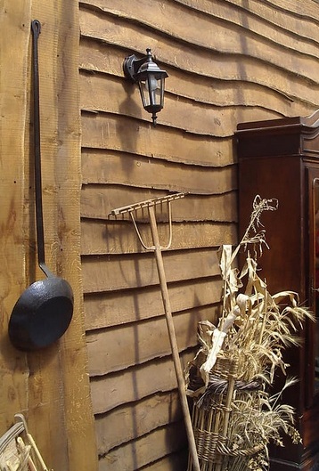

Деревом обшить дом можно - это правда. В определённом смысле человек и дерево созданы друг для друга. В принципе это даже экосистема. Именно поэтому многим из нас так нравится прикасаться к деревянной мебели и стенам из дерева. Настроение человека действительно может зависеть от наличия такой стены в доме.
Насчёт реальной пользы для здоровья, то тут конечно тяжело сказать, да и материалы могут иметь разную натуральность. А если например вагонку покрыть корабельным лаком, то будет скорее всего красивее, но уже менее натурально. Хотя что такое вообще "натуральность материала"?
Впрочем, в подавляющем большинстве случаев лак смотрится лучше, чем краска.
