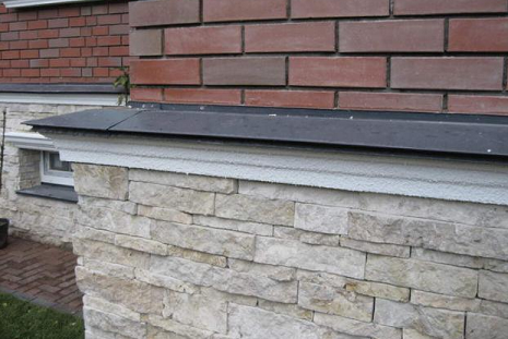

Для меня сейчас вопрос, чем отделать цоколь, далеко не праздный, поскольку именно отделкой цокольного этажа я в последние недели и занимаюсь. Если быть совсем точным - то засыпаю глиной и гравием подземную часть цокольного этажа, которую мы предварительно изолировали от грунтовых вод. Свои фото выложу чуть позже, пока же проиллюстрирую картинкой с просторов Интернета. Там конечно всё красиво. На деле - грязь неимоверная. :shock:
Изначально по проекту у нас шёл на облицовку декоративный камень, однако бюджет сейчас ограничен, поэтому, скорее всего, просто заштукатурим и покрасим. Не до жиру пока. :(

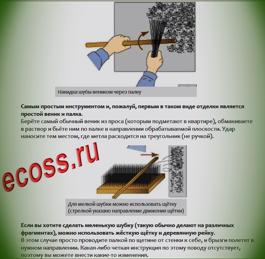

...а зачем красить ?...цемент +песок и ПВХ и под метлу на цоколь...красивый цвет...или вы, как автомобилисты, салонный пластик руками щупают и охают от удовольствия... :lol:

А что такое под метлу на цоколь? Я этого момента немного не понял. Будьте так любезны):-)

...это самый дешевый и проверенный временем метод наброса "под шубу" на цоколь из кирпича или блоков

Pogarik писал(а):...это самый дешевый и проверенный временем метод наброса "под шубу" на цоколь из кирпича или блоков
О-ооо!!:-) А я этот способ очень хорошо знаю. Помню, еще в самом мелком детстве строители так шубу на бабушкин дом укладывали. Потом, когда через несколько лет решили немного в порядок времянку привести, я уже сам полным ходом орудовал. Не могу сказать, что вышло с первого раза идеально, но мне было настолько интересно, что я быстро пришел к нужному результату.
Кстати, для подобной работы сегодня используется уже готовый, специальный инструмент - фактурные валики. Немного не тот эффект, но можно пробовать варианты.

...веник дешевле валика... :lol:

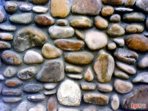

Andry писал(а):можно каждый валун разбить пополам и закрепить разломом наружу. Получается вполне презентабельный вид.
Если каждый камень ломать пополам, то это должна быть достаточно крупная речная галька. А то придётся год возиться, прежде чем цоколь отделать окончательно.

Отделка цоколя природным речным камнем и проблемы данного процесса - краткое повествование))
1- Найти качественный камень в нужном количестве, "изъять" его с места без негатива в свою сторону и разного рода штрафных санкций, выстрелов в мягкое место солью!
2 - Погрузить камень, доставить его на место, разгрузить. Предварительно, произвести точный расчет. Если больше, ладно, можно ним кое-что еще в ландшафте обыграть, но если меньше - снова постараться тихо и мирно взять камень там, где нашли, погрузить, доставить, разгрузить))
3 - Качественно подготовить поверхность для отделки. Не раз видел, как вся масса одним слоем отходила от цоколя и, если не падала, то стояла около него, а не на нем. Просто отходила на 1-2 см и все. Вес играет большую роль!!
4 - После подготовки цоколя, приступить к распилу камня. Болгаркой? Станком? сколько времени, дисков, ресурса станка, электроэнергии уйдет, кто знает. А еще технику безопасности себе обеспечить, да и сделать все правильно.
5 - Качественно нанести камень, приготовив раствор, угадав со слоем под кладку, набив сетку заранее, обеспечив гидроизоляцию стыков, швов, прочее.
6 - Своими руками, говорите? да еще и самодельным недорогим материалом? Окей, а временные затраты уже не в счет.
Мораль - не всегда все так легко, как кажется на первый взгляд. Оценивайте работу не только после ее проведения, но еще и до ее начинания!!
