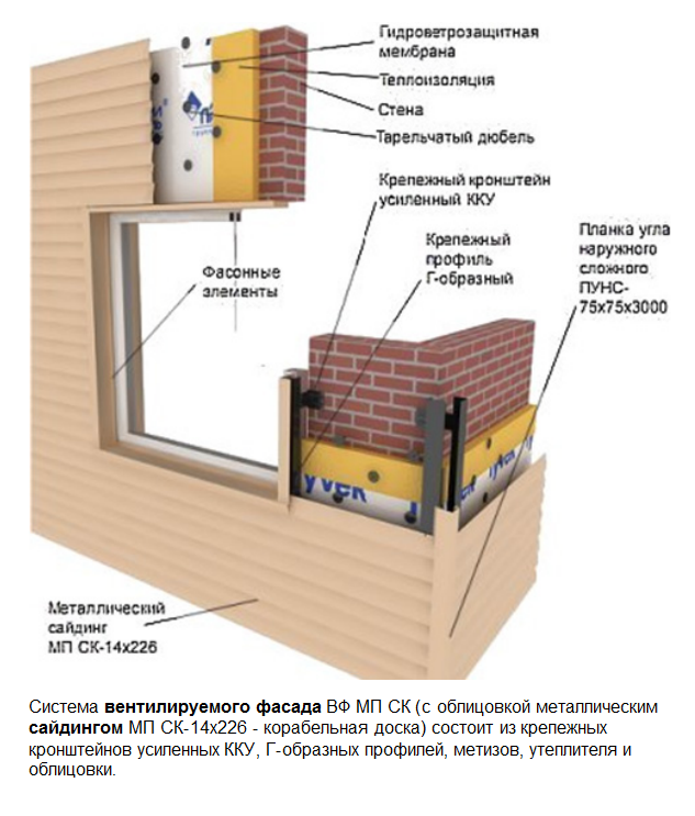

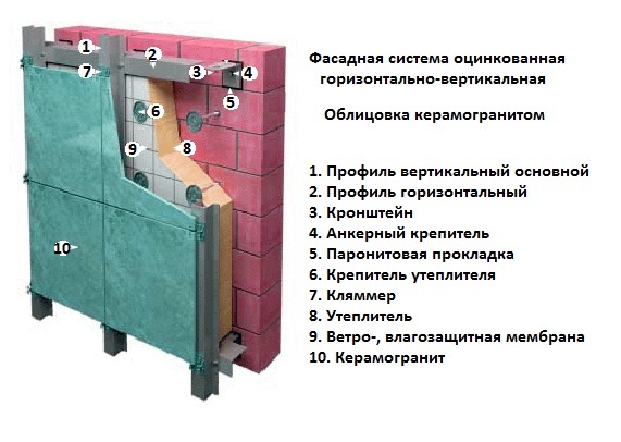

УВ. Кот в Шляпе с Пером - какой же вы эксперт, если таких простых вещей понять не можете. Для вас нашел в инете некоторые схемы.
Принципиальная схема вентилируемого фасада с использованием Сайдинг-панелей.png
Отделка дома сайдингом своими руками не рекомендуется только по причине сложности и скрупулезности крепления самих сайдинг-панелей. Они должны крепиться надежно и в тоже время иметь степени свободы.
Схема вентилируемого фасада
Это необходимо чтобы при температурных линейных изменениях размеров панелей крепления не разрушались.

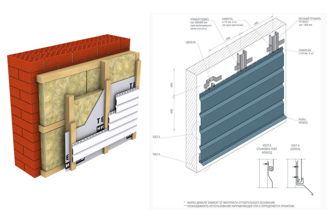

Схемы

Кот в Шляпе с Пером писал(а):
kinto писал(а):Такая отделка дома сайдингом своими руками не обеспечивает вентиляция и отвод конденсата. Такая конструкция по сути - вентилируемый фасад. Чтобы защитить от ветра утеплитель и отвести конденсат с панелей, слой утеплителя и обрешетки укрывается перфорированной мембраной с закреплением к обрешетке шурупами или степлером. Только после этого монтируются сами панели.
А фото есть, чтобы можно было понять то, о чём Вы говорите? Спасибо, если ответите.
Есть принципиально новая схема. Зачем останавливаться только на этом материале?
В принципе, такая отделка - это использование относительно дешевого материала, который часто смотрится, если не ужасно, то откровенно плохо. То ли дело использование фасадного камня внизу и отделочного кирпича вверху. Как по мне, то последний вариант гораздо интереснее, хотя, обычно люди ориентируются только на цену.
Еще более интересный вариант - это вообще не использовать эти лишние отделочные слои, а сделать дом из оцилиндрованного бревна, а снаружи обработать антисептиком и средством по огнезащите.
Вот схема одного из альтернативных вариантов...
