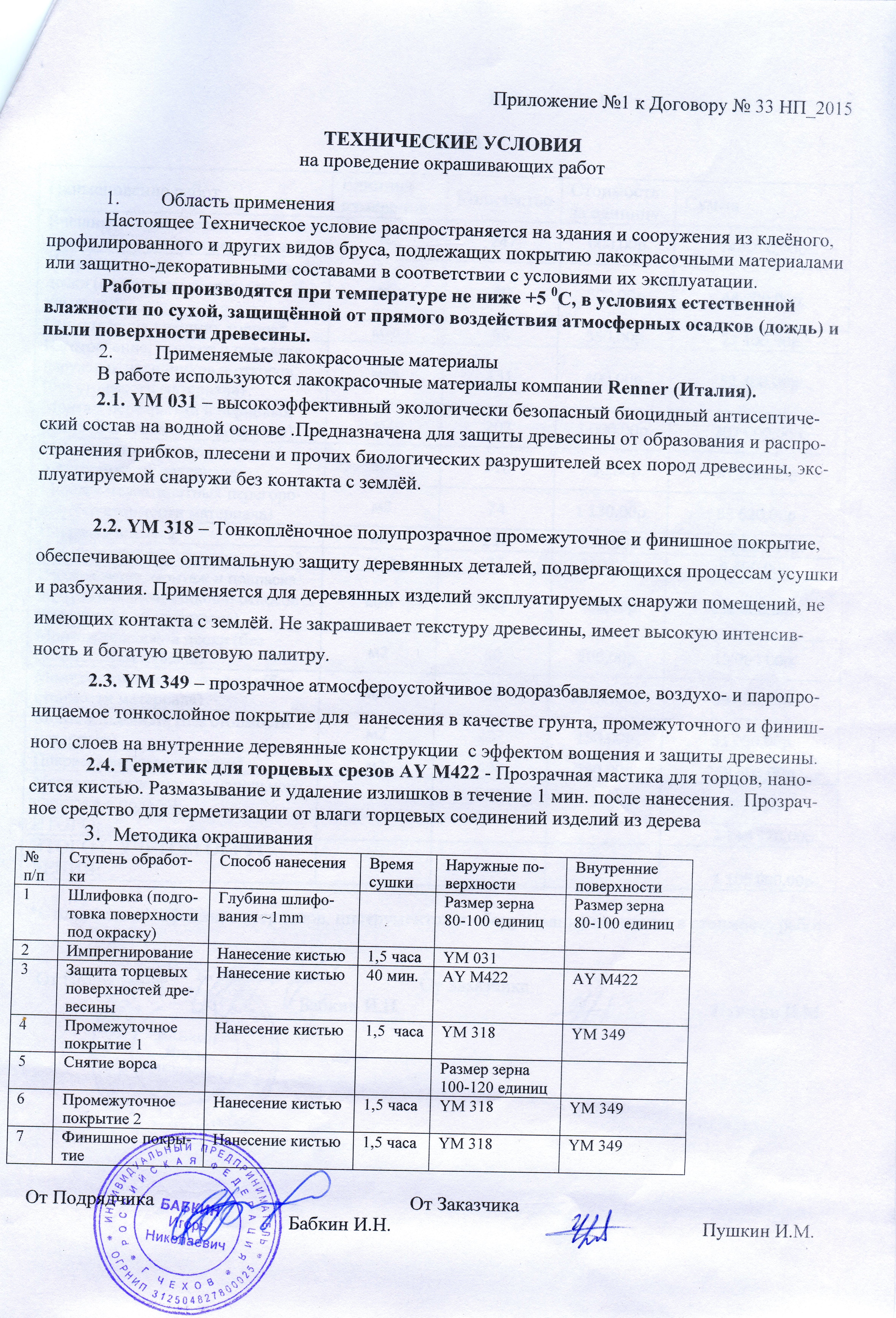

1 – В отзыве о компании указывается, что заказчик был введён в заблуждение при выборе краски. Однако краска выбиралась Вами из предложенных образцов, сопровожденных полным описанием, затем наш специалист делал пробные выкрасы непосредственно на объекте, после чего Вы утвердили цвет и материал для покраски, подписав соответствующее приложение к договору, где в полном объеме указаны характеристики краски (в т.ч. её основа). (копию подписанного Приложения прилагаем)

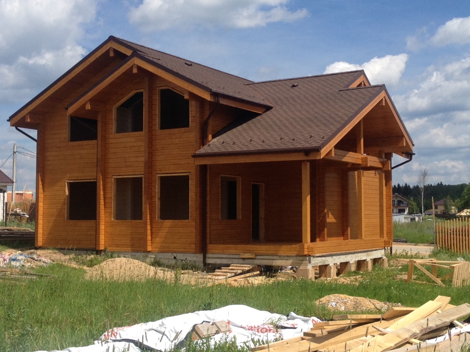

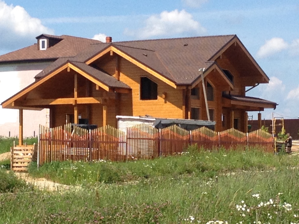

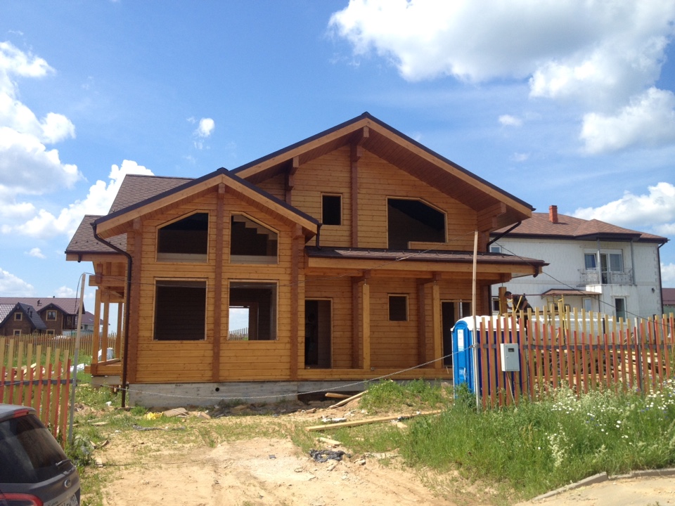

4 – Вы указываете, что Вам было неправильно произведено увеличение проема и монтаж террасы. К сожалению, Вы не конкретизируете, в чем именно допущена ошибка в выполнении данных работ. По нашим данным, они были произведены в строгом соответствии с действующими строительными нормами и правилами по утвержденным Вами параметрам (фото террасы).
5 – Вы указываете, что была неправильно произведена окраска ограждения террасы. Отмечаем, что возможность почернения лакокрасочного покрытия в нижних точках крепления, непосредственно связана с выбранным Вами вариантом установки балясин (вертикальная). В таком случае есть риск попадания влаги и появления почернения, о чем Вы неоднократно предупреждались, в том числе посредством подписания правил эксплуатации лакокрасочного покрытия (выдержки из подписанного Приложения № прилагаются). По Вашему обращению компанией добровольно проводилась непредусмотренная договором повторная прокраска ограждения, однако это не исключает возможности почернения при сохранении контакта с влагой и не соблюдением правил эксплуатации.
Дополнительно отмечаем, что все работы по заключенному между нами договору приняты и проверены Вами по акту в полном объеме без замечаний. В случае наличия обоснованных претензий по данным работам, мы всегда готовы их рассмотреть в предусмотренном законом порядке и ориентируясь на интересы клиента.

... однако...а где обещанные фото и приложения ?...а все ж чем красили балясины, что они так быстро почернели ?

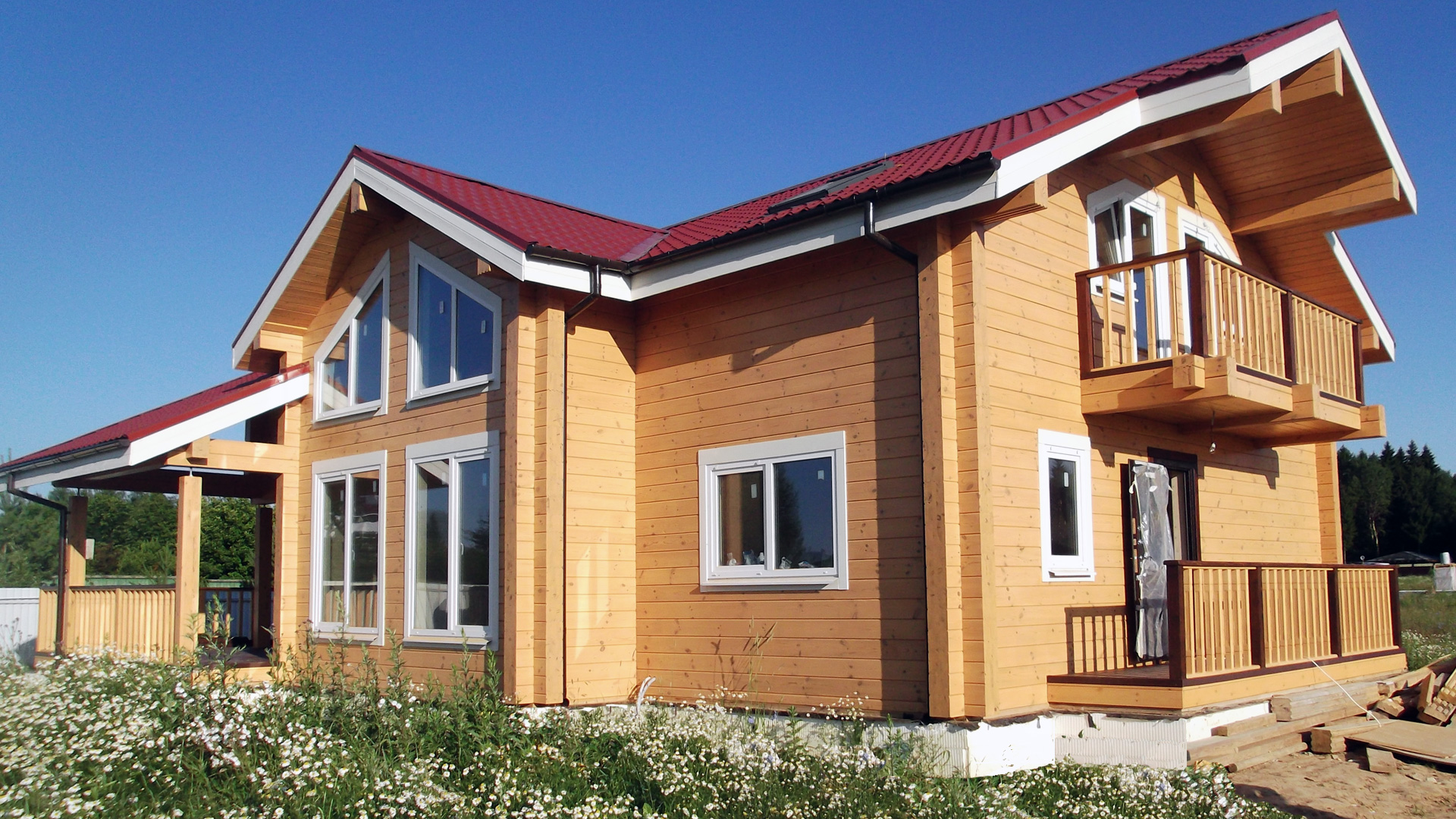

Фото покрашенного дома с террасой +тех.условия на материалы которые выбраны заказчиком и с ним согласованы.
