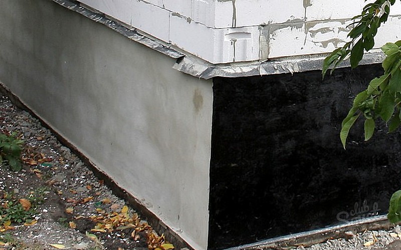

Расскажите, пожалуйста, кто работал с клинкерной фасадной плиткой? Действительно ли отделка фасадов с ее использованием настолько качественная и долговечная?
До этого мой дачный дом был облицован, если так можно выразиться, штукатуркой. Имею в виду цоколь дома, на который натянута сетка, потом оштукатурено все это дело и просто битумом покрашено для защиты от влаги. Сейчас все разваливается понемногу, и не хочу, чтобы за пару лет вода внутри все попортила. Может из-за этого ведь и фундамент попортиться, так?
Советовали обложить камнем. Посмотрел на природный камень - не очень красиво. А что красиво - дорого. Там только материал тянет на весь бюджет примерный, а еще и работа, и расходные материалы ведь нужно купить.
А насчет плитки говорят, что выйдет дешевле и более красиво. Подскажете, так ли это?

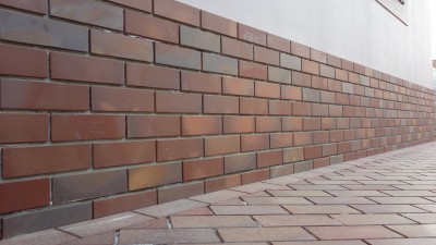

Вот такую плитку думаю поискать по нормальной цене:
клинкерная плитка на цоколе

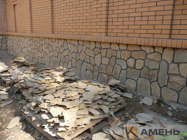

Не знаю, почему это вам показалось, что плитка лучше камня, хотя смотря какая плитка на цоколь, и какой камень сравнивать. Вы говорите, что красивый дорого, а дешевый - не очень. Нужно поискать, мой вам совет!! Есть хороший вид камня по нормальной цене. качество будет не лучшее, в коробках будет треть боя, но это же рванка, там уж как положите.
Независимо от того, что выберите, камень или плитку, основание нужно будет хорошо подготовить. Это вам не термопанели, которые можно на грибы или другое подобное крепление поставить. Тут нужно будет садить на раствор, а потом важно чтобы все одним слоем не отвалилось. Поэтому по всему периметру ремонт цоколя, подготовка по сетке, выравнивание. Это обязательно. А потом уже облицовка и работа со швами, иначе нальется вам в швы и отпадет вся красота. Вот вам кстати иллюстрация того, как смотрится камень на поддоне, и как в готовом виде. Разница как вам? Наверное, вы когда выбирали и делали выводы, именно в какой-то коробке его и видели)) Это как лапти новые когда покупаешь - пока не примеришь, не поймешь, подходят ли))
камень на цоколе дома

Второй вопрос по обычной штукатурке и битуму или покраске гидроизоляцией. Понимаю, что многим такой вариант кажется допотопным, но пусть лучше выглядит чуть дешевле, зато будет обновлено и защищено... я такого мнения. Итак, то же самое выравнивание и покраска. Но вот это старое строение будет отделываться, другое, где основание вообще страшное, и оно сейчас вообще вровень со стеной дома, а хотелось бы получить какой-то как бы порожек, как и должно быть на цоколе. Вот думаю, поштукатурить по сетке, правильно? И как это тогда сделать по технологии, чтобы не отпало, чтобы корректно было?
