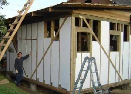

Пенопласт можно применять как для наружной, так и для внутренней теплоизоляции стен. К внешней стороне стены теплоизоляционные плиты крепятся с помощью монтажных приспособлений или приклеиваются мастикой, клеем, цементным раствором. Пенопласт обязательно нужно защищать от прямого воздействия открытого пламени. Для этого используют различные негорючие материалы: кирпич, керамическую плитку, стальной или алюминиевый профиль, различные штукатурки и др. Прекрасный теплоизолирующий эффект достигается при использовании пенопласта для теплоизоляция стен и внутренних помещений. В этом случае материал проявляет свои шумозащитные свойства. Ощутимо повышается комфортность помещений. Однако и в этом случае пенопласт необходимо защищать от открытого пламени. Для этих целей прекрасно подходят гипсокартонные листы. Для стен предпочтительный метод изоляции - установка плит пенопласта толщиной около 40 мм в полость стены на поверхность внутренней ее части с небольшим зазором между наружной частью стены для предотвращения мостика, по которому может передаваться влага. Плиты по размеру и форме легко нарезаются ножом или пилой с мелким зубом и крепятся простыми стеновыми анкерами с шагом 400 -450 мм по вертикали и 900 мм по горизонтали. Другой вариант теплоизоляции заключается в креплении плиты пенопласта непосредственно к наружной или внутренней поверхности. Для наружного крепления рекомендуется плита толщиной 50 мм, для внутреннего - 30 мм. В обоих случаях плиты крепятся адгезивными, клеящими составами или механическими креплениями. В обоих случаях необходима облицовка. При внутреннем креплении плиты из пенопласта обшиваются гипсокартонными листами или покрываются обычной штукатуркой. При наружном креплении плит - их поверхность отштукатуривается двумя слоями цементного раствора, нанесенного на прочную основу (например, металлическую сетку). О других материалах для утепления можно прочитать в теме Как выбрать утеплитель, но если у кого-то есть свои, не описанные способы, то хотелось бы услышать о них.
