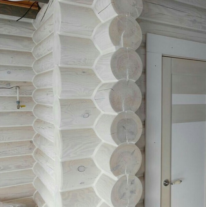

я бы тоже на внутрянке с удовольствием разгулялся, но заказы всю зиму в основном идут на герметизацию. Мне кажется это какой-то тренд 2018 - теплый шов изнутри, так как до этой зимы вообще никто не заказывал, все ждали лета и погоды. На фото теплый шов с применением вилатерм, акрил 100 в белом цвете и в качестве грунтовки тоже брали этот же герметик, разбалтывали с водой. И кто бы что ни говорил, внутреннюю герметизацию я также причисляю к отделке, ибо результат говорит сам за себя

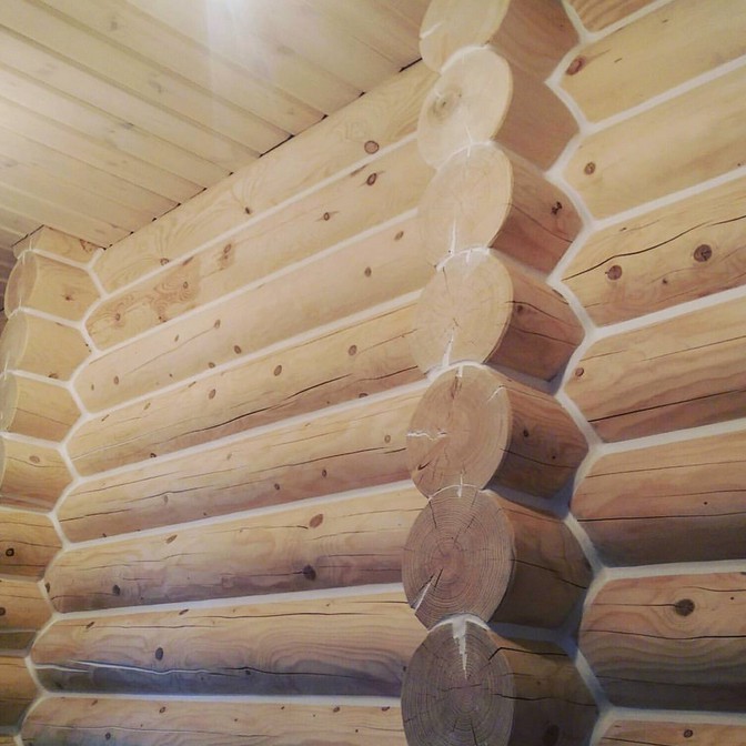

и вот еще один, тот же герметик в белом цвете, но на бревне уже есть отделочка, лессирующая лазурь реммерс в белой колеровке, хотя я бы даже сказал, что не лазурь, а эмульсия, так как пчелиный воск и льняное масло друг с другом никогда до конца не разболтать, только до мелкодисперстной взвеси, которая вообще-то весьма равномерно ложится на деревяшку. Запах во время покраски, как свечку настрогал, забавная вещь, понравилась
