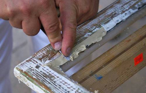

Вы живете в своем доме и однажды обнаружили, что вам нужно сделать ремонт частного дома своими руками. Прежде чем приступать к ремонту, надо определить объем работы, для примера возьмем ремонт окна. Обычно у деревянного окна чаще всего приходит в негодность нижняя часть от воздействия влаги. Нужно аккуратно вытащить окна из проема, для этого используют гвоздодер. Вначале снимают оконные рамы с помощью гвоздодера и удаляют крепление оконного блока. После оконный блок вытаскивают из проема, далее окончательно определяют насколько сгнила нижняя часть деревянного блока. Если нуждается в ремонте, то лучше всего ее отдать столяру или можете сделать сами. Как произведете замену нижней части оконного блока, надо обработать ее современными средствами защиты от воздействия окружающей среды. Далее вставляете оконный блок в проем, закрепляете гвоздями к строению дома. Производите утепление утеплителем, чтобы уменьшить щель между блоком и строением. После вставляете оконные рамы на старое место, проверяете, как плотно закрываются рамы. При установке оконного блока на старое место, надо использовать уровень, чтобы оконный блок поставить без перекоса. Как видите, ремонт можно проводить самостоятельно, ничего сложного нет, только не надо бояться, все можно делать самому.
