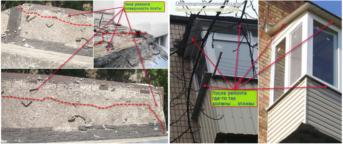

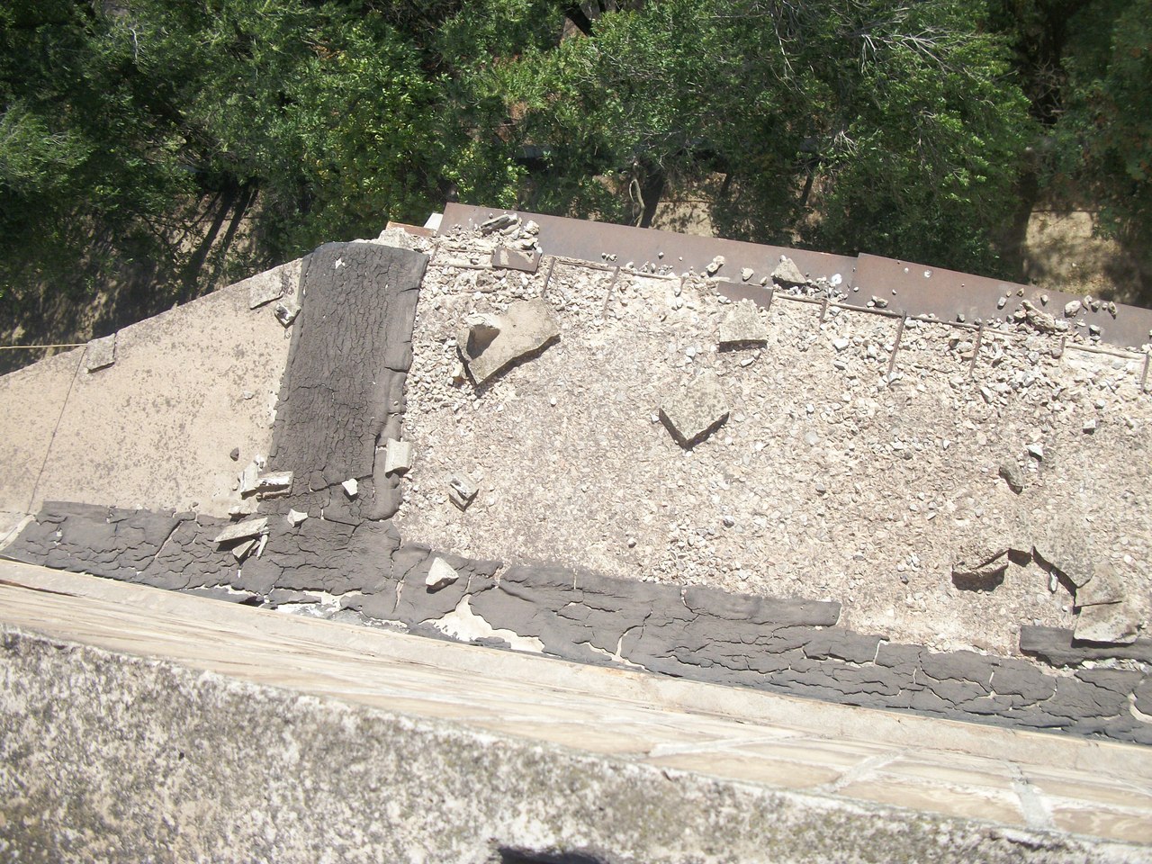

На данный момент ищу максимально эффективное и практичное решение по остеклению и утеплению балкона. В теме по ссылке идет интересное общение, далее будут и фото, а потому приглашаю ознакомиться всех, кому нужно установить классный и теплый балкон. Сегодня же презентую новую тему, которая поднимает вопрос ремонта балконного козырька. В ближайшее время будем рассматривать ремонт козырька, утепление (чтобы не забирать пространство внутри балкона), стяжку и так далее. Естественно, как обычно, от "а" до "я" все будет, с фото и описанием процессов, но как и когда закончится работа, пока сказать не могу. Итак, есть квартира, балкон, его козырек. Он в поганом состоянии, а потому будем ремонтировать. Вносите предложения или же просто следите за темой, а пока фото козырька балкона ниже.

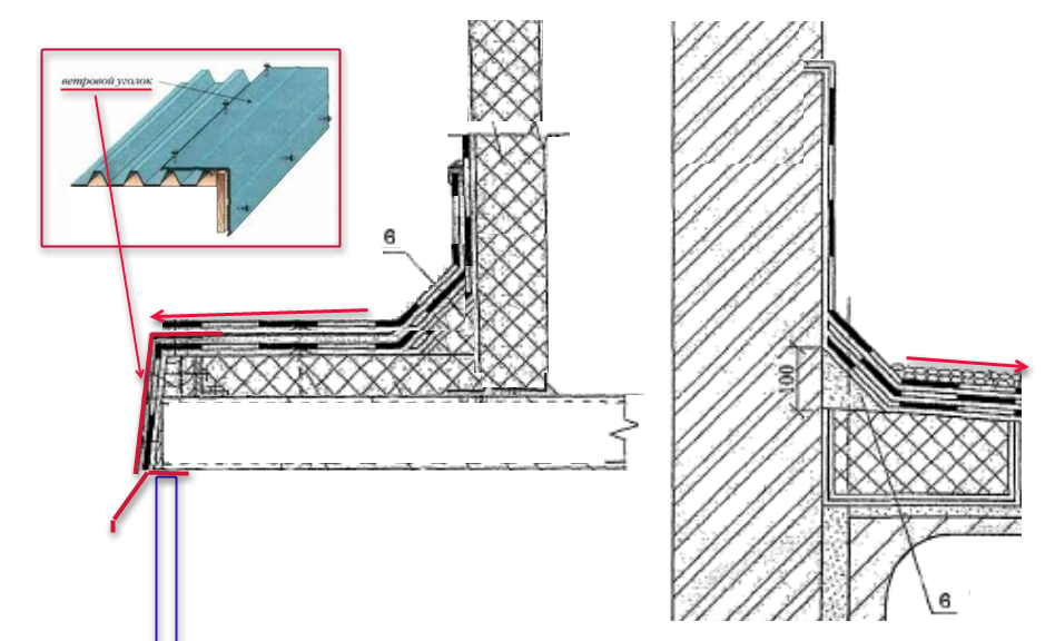

Так, появилась минутка и решил немного поразмышлять над тем, как произвести ремонт козырька балкона и утеплить его в то же время.
Не так давно на доме ремонтировали швы. По идее, должны были и козырьки сделать, но высотники объявили, что у них нет ни материалов, ни времени, и вообще, работа к ним типа не относится. Тут не поспоришь, мастера ЖЭКа е-мае

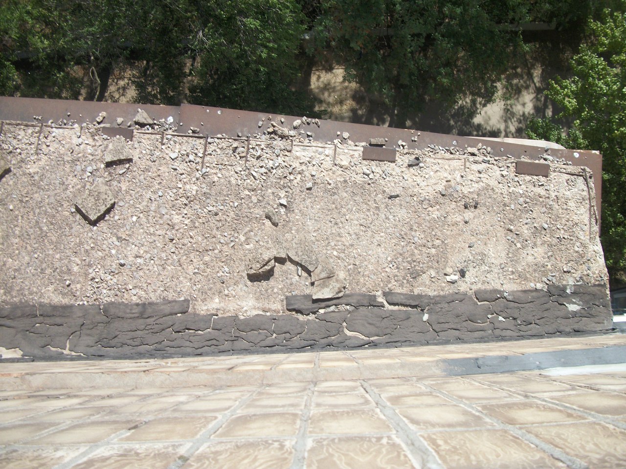

Но теперь пришло время делать ремонт, а значит, нужно выбирать варианты. Первый вариант, который рассматривается, это уборка по козырьку - аккуратно убрать весь камень, куски щебня, которые посыпались, содрать смолу старую, убрать металл, который аж в балкон уходит. Далее, хотели сделать опалубку и залить хотя бы в 1 сантиметр стяжку, чтобы спрятать металлоконструкцию (там сетка уже жестко торчит), но решили по-другому. Хотим все очистить и приклеить на клеевую смесь какую-то уличную пенополистирол. Слой еще не знаю, но сантиметров 5-7, думаю, будет достаточно. Потом поверх данного слоя утепления кинуть уже стяжку, а поверх стяжки просто рубероид в пару слоев напаять. Там получается стык двух козырьков (на фото видно), второй тоже надо ремонтировать, ибо тоже мое)) Прошу оценить вариант и подсказать, стоит ли там делать вообще. Спасибо!!
