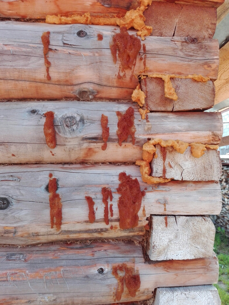

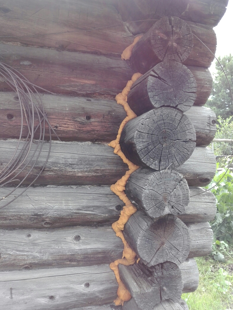

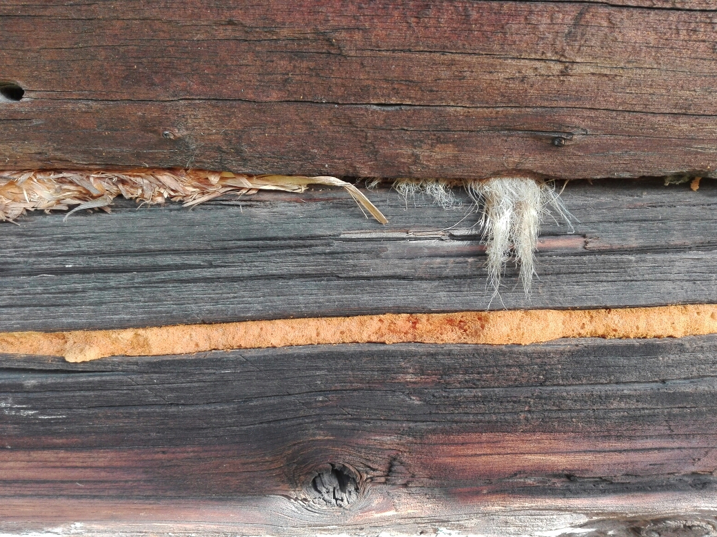

Отправлено спустя 6 минут 26 секунд: а вообще далеко не везде надо бежать утепляться и в сайдинги зашиваться. С теми же срубовыми-брусовыми больше чем в половине случаев можно обойтись толковой геметизацией. Вот у меня счас будут 2 строения под теплый шов с акрил 100, до сентября надо закончить. В прошлые выхи ездил, тут аж 3 вида конопатки видно, а все равно зимой холодно. Ну и видно что еще и пенили, пена вся разрушилась почти, к ней притрагиваешься, а она как чипсы сыпется
