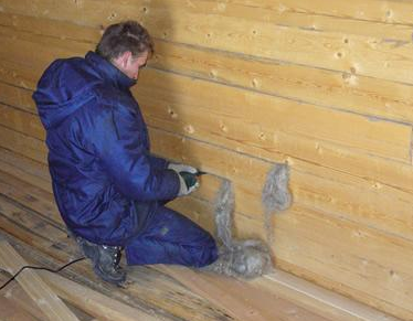

сколько стоит проконопатить дом
5 сколько стоит проконопатить дом.png (239.83 КБ) 5096 просмотров
Если все же задуматься над тем, сколько стоит проконопатить дом, то можно сказать, что это получится относительно дешево. Данная работа обычно оплачивается за погонный метр, и расценки на нее в среднем от 10 до 18 рублей у дешевого мастера, и около 30 рублей - у дорогого.
Ощутимое влияние на цену подобных работ может оказывать то, в какой по счету раз планируется конопатить здание. На первоначальные работы обычно быстро из ниоткуда появляется наценка. Но, не конопатить вообще не получится, ведь сруб штука не вечная, и трещинки в стенах рано или поздно появятся.
Конопатят обычно осенью, но при этом заблаговременно до наступления холодов. Есть также менее распространенный метод по проведению вышеуказанных работ в весенний период. Иногда заделывают щели при помощи мха.
Достаточно часто применяют схему, по которой делают работу 2 раза. Первично - это сразу после завершения строительных работ, а вторично - это после того, как пройдет полтора года. Существует также метод, по которому утепляют 1 раз через год после строительства, но подобный подход является более чем спорным. Ведь так?
