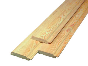

При отделке квартиры, дома, бани всегда возникает вопрос, сколько вагонки в кубе. Для этого надо провести математический расчет по формуле:
N=V1/V2
N - количество вагонки в одном кубе;
V1 – вагонки в одном кубе;
V2 – куб одной вагонки.
Формула подсчета куба: V=LxSxD
V – куб вагонки (м3);
L - длина вагонки (м);
S – ширина вагонки (м);
D – толщина вагонки (м).
Когда все расчетные формулы нам известны, теперь только остается подставить свои цифры. Как показывает практика, иногда новички производят расчет вагонки без технологической обработки. Поэтому иногда допускаются ошибки, надо производить расчет готовой вагонки, для применения при отделке комнаты.
При покупке рабочей вагонки, которая пройдет технологическую обработку, количество вагонки может отличаться на 1-2 вагонки в кубе. При применении на больших площадях ее может не хватать значительно больше. Рекомендую всегда в таких случаях всегда внимательным быть, потому что повторить рисунок на вагонки бывает трудно, если это заказ был сделан для одного заказа. Если кто-то со мной несогласен, давайте обсудим данный вопрос, всегда буду рад с вами обсудить.

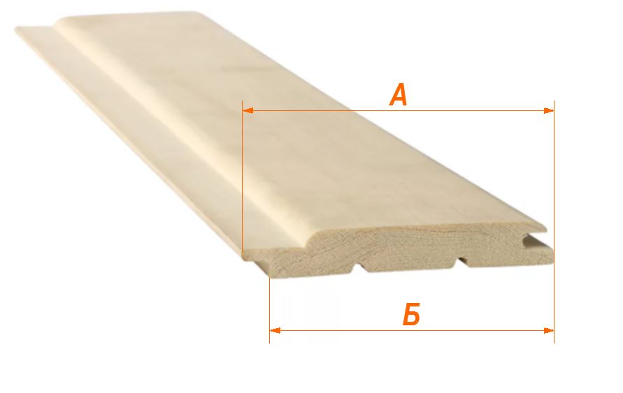

Интересно, а как продавцы считают ширину вагонки?
По большему размеру, с шипом (А)
Или по фактической ширине между пазами (Б)

Jessie писал(а):Интересно, а как продавцы считают ширину вагонки?
У продавцов всегда 2 размера-габаритный и полезный...если продают штучно ,то им выгодно считать габаритный размер, а вам для работы нужен полезный размер, а в полезном размере штук больше, но вы должны покупать полезный размер и для этого габаритный переводите в полезный. Например- вагонка "европрофиль" (не путать с евровагонкой) габарит ширин 95мм (иногда накидывают до 96мм), а полезный -88 мм...но лучше считать 87 мм,т.к. допуск на изготовление и монтаж 1мм на 1 п.м., а отходы на раскрой считайте по развертке стен по Правилам до 12%, но можно грамотно довести до 2%, и экономию в 10% ,это уже ваше право как поделить... 8-) :lol: Поэтому найти вагонку для внешней обшивки очень проблематично,т.к шип-паз у ней не 15 мм - 25 мм, а для внутренней обшивки всего 5 мм - 7 мм-- производить и торговать выгодней вагонкой для внутренней обшивки для внешней...

Тема: Сколько вагонки в кубе
Jessie писал(а):Источник цитаты В таком случае, если в м2 считать, то нужно не 5%, а все 10-15% прибавлять.
Шип от рабочей ширины вагонки забирает 5-8% примерно (10 мм от 120мм)
Pogarik писал(а):Источник цитаты но лучше считать 87 мм,т.к. допуск на изготовление и монтаж 1мм на 1 п.м., а отходы на раскрой считайте по развертке стен по Правилам до 12%, но можно грамотно довести до 2%, и экономию в 10%
Получается, полезную площадь нужно умножить на 12% и быть готовым, что останутся обрезки.
Или расчертить стену линиями, посчитать поштучно, долго делать оптимизированный раскрой - и сэкономить до 10%.
