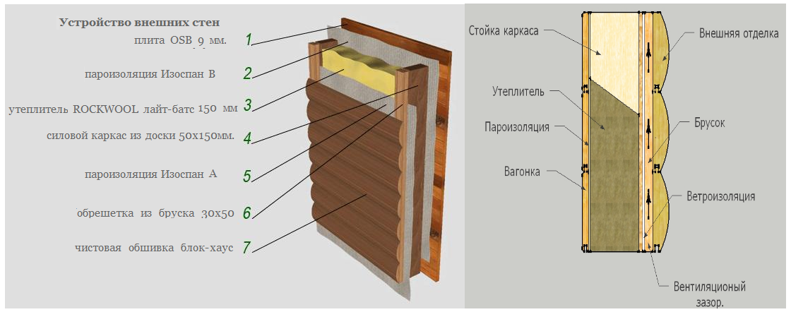

Насмотрелась я этих идей связанными с утеплением деревянного дома в телепередаче «Фазенда», "Ваша дача" - много советов разных, но практически большая часть из низ проталкивание какого-то материала. Решила просмотреть форумы - тут воды меньше и не занимаются рекламой. ;)
Цоколь дома мы утеплили по старому образцу - сделали завалинку, только из кирпича, а внутрь слой утеплителя и пароизоляцию. Получился широкий профиль цоколя - деревянный дом (профилированный брус) как бы на широком постаменте. Вопрос у меня такого порядка - можно ли сделать вентилируемый фасад из Блок Хауса со слоем утеплителя, не сильно ли это отразится на самих стенах дома из профилированного бруса 150*150 :?:

.. можно ли сделать вентилируемый фасад из Блок Хауса со слоем утеплителя, не сильно ли это отразится на самих стенах дома из профилированного бруса 150*150 :?:
Я думаю, что можно сделать утепление деревянного дома с обшивкой фасадов блок-хаусом. Посмотрите сами варианты - Это стандартные решения разработчиков утеплителя. Консультировался у знающих товарищей сказали, что вполне приемлемый вариант, не отразится на конструкции деревянного дома.
