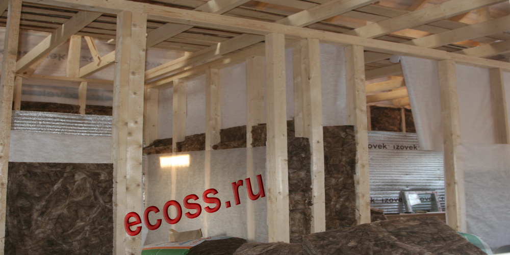

..ежели будете утеплять изнутри , тогда советую купите фольгированный пенофол (изофол, изовек и т.п, что подешевле, пенофол он как французское вино--переплата за бренд)) толщиной 10 мм или 5 фольгированный + 2 мм обычный (чуть дешевле будет за м2) и минус 20 градусов свободно удержит... можно будет и зимой спать вагончике...помните, пенофол работает эффективно только как дополнительное утепление с зазором 10-25 мм, 5 мм фольгированное примерно аналогично 50-80 мм каменной вате...

...сам применяю ф/пенофол с 2002 г. в деревяшках и иногда при утеплении балконов и лоджий городских..схема утепления комбинированного утепления стандартная... стена (бетон,деревяшка,пирог) +ф/пенофол + направляющая рейка/профиль (дерево,оцинковка) она же и вент/зазор + внутренняя облицовка (2 слоя г/картона, фанера, вагонка и т.д.)..для жития плесени нужно три основных условия--плюсовая температура, повышенная влажность (свыше 60%) и застойный воздух ( воздух с мицелиями)...уберите одну из них и плесень "испугается"...поэтому облицовочные работы согласно правилам начинаются после "тепловой опрессовки" жилища,т.е должна быть влажность (устаявшися эксплуатационный режим) менее 60% при температуре выше +20 град минимум 10-15 дней...там еще нужно применять щелевой плинтус, миниотдушины в стенах и полах, правильно расставленные мебеля для принудительно-осушающих режимов,конвекционное перемещение воздуха, учитывать теплоемкости тушек ходячих с температурой +36 град и выделяющие всякую "дрянь", короче--"танцуем от печки !" (с) :lol:
