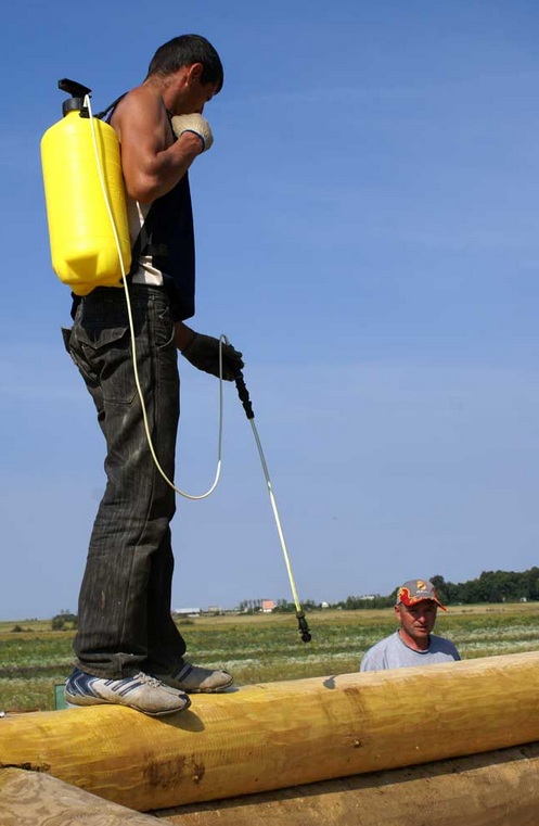

Скорее всего, без этого будет просто невозможно обойтись, если коттедж построен из дерева. Речь пойдет о такой проблеме, чем обработать сруб? Обрабатывать его можно разными составами. Есть смеси "против всего", но также существуют средства узкой специализации. Последние считаются более надёжными, однако покрывать дом из дерева в 3-4 слоя разными составами - это занятие не из самых приятных.
Среди древних средств можно выделить медный купорос, который может запросто перекрасить древесину в ужасный цвет, а также бихромат калия и олифу. Олифа, к сожалению, не препятствует проникновению насекомых, а вот купорос может и помочь, например, против гибка или плесени.
Чем обработать сруб: одно из решений
Вариант 2: берем анти-пиреновую пропитку, которая создается на водной основе, и наносим её. Это может быть моноаммоний фосфат либо диаммоний фосфат. Цель применения - повышение уровня стойкости к возникновению пожара. Если же любой анти-пиреновый состав имеет коэффициент pH, который близок к показателю 1,5, то значит речь идет о кислоте, которая вообще несет угрозу для здоровья людей.
Для борьбы с насекомыми, плесенью и грибком, применяем антисептики. Кроме того, понадобятся и составы по борьбе с гнием дерева, а также для его защиты от физических деформаций. Однако не все средства хорошо взаимодействуют друг с другом. Вы согласны?
