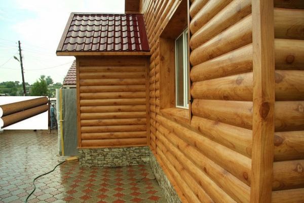

имитация:
- все-таки дерево и деревом пахнет, но надо обязательно красить, причем хорошей краской, а она дорого стоит. Иначе каждый год будете перекрашивать. У меня на дом 6х9 ушло 4 ведра по 9 л. 5000 рублей ведро.
- все равно как ни крути имитацию бруса и блокхаус не выдать за бревно и брус. Как на прибивай и не крась все равно похоже на имитацию бруса и блокхаус.
сайдинг:
- дорогой монтаж и доборные элементы, но не надо красить.
- не берите темного цвета, были случаи когда он нагревался на солнце и его крутило, причем сайдинг был от именитой фирмы.
- все таки это пластик.
Есть еще фиброцементные панели, посмотрите на них, у меня соседи хотят им обшивать, но он дорогой.
Ну и как пример мой дом. Имитация бруса покрашена Тиккуриллой. Правда соседи подходят и спрашивают "Почем сайдинг брал?" :( Вот так, "угадал" с цветом.

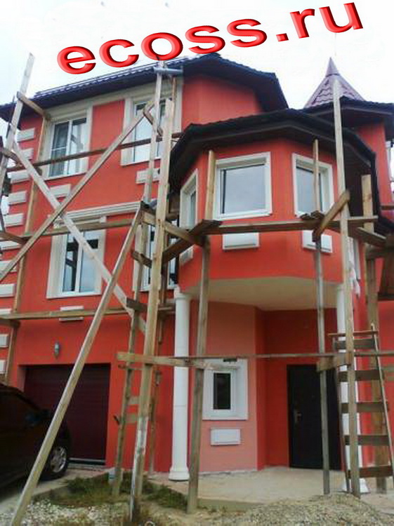

В данный момент дом обшит OSB панелями. сами склоняемся к имитации, но смущает вопрос с постоянной покраской и еще как ни крути дерево имеет свойство трескаться. а сайдинг вроде как то уже не модно что ли :lol: а нет каких то материалов чтобы просто идеально ровная поверхность получилась типа того как смотряться отштукатуреные дома из пеноблоков.?
Bayramix (Байрамикс)!
Байрамикс спасет Ваш фасад

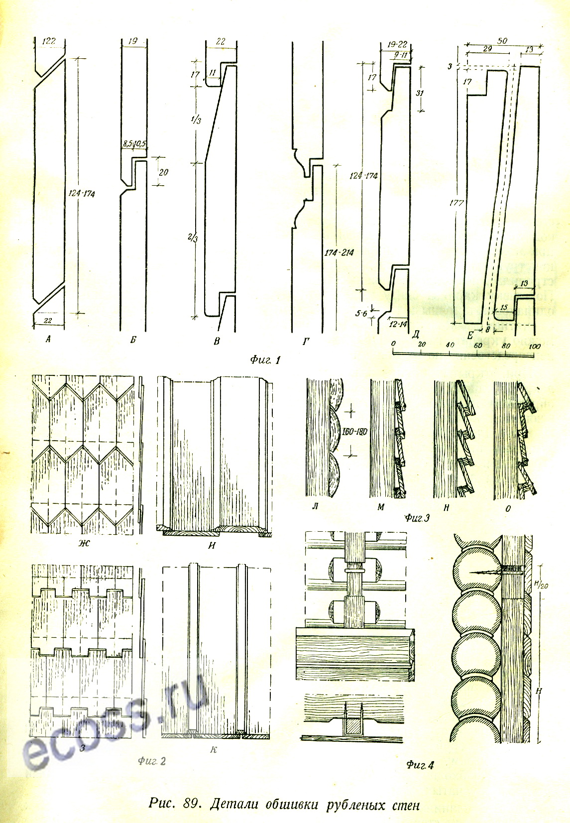

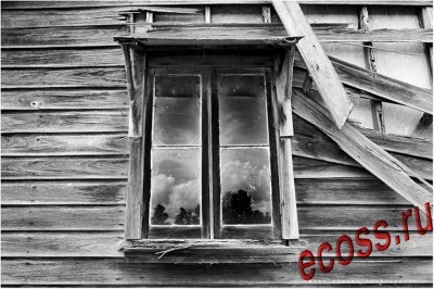

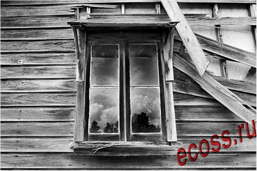

... россиянский блок-хаус , это обшивка для внутренних работ ...мне по-душе классика--наружняя деревянная "фулёвка", она же "гребенка", она же "колхозница", она же "деревянный сайдинг"...
эта внешняя ( гребенка) обшивка помнит еще 1-ю Мировую Войну... 8-)

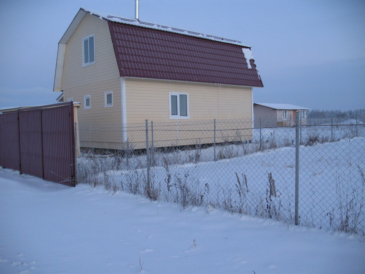

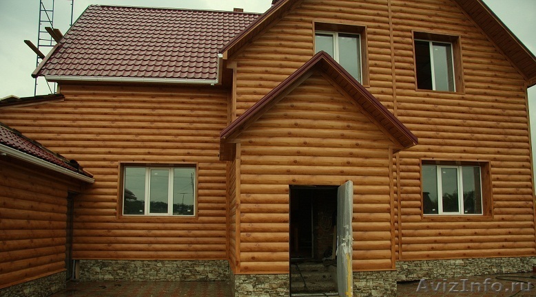

Дома обшитые блок-хаусом смотрятся благородно, очень достойный внешний вид у этого материала. Об обычном сайдинге такого не скажешь, им сейчас все киоски и магазины обшиты. Зато он очень практичный, доступный и долговечный, его не придется обрабатывать пропиткой и красить каждые 6 лет, как деревянную обшивку.
На рынке сейчас появился сайдинг под дерево. Красиво смотрится, не хуже блок-хауса. Издалека даже не поймешь, что это не натуральный материал.
Так что я за сайдинг под дерево.
сайдинг металлический
сайдинг под блок-хаус

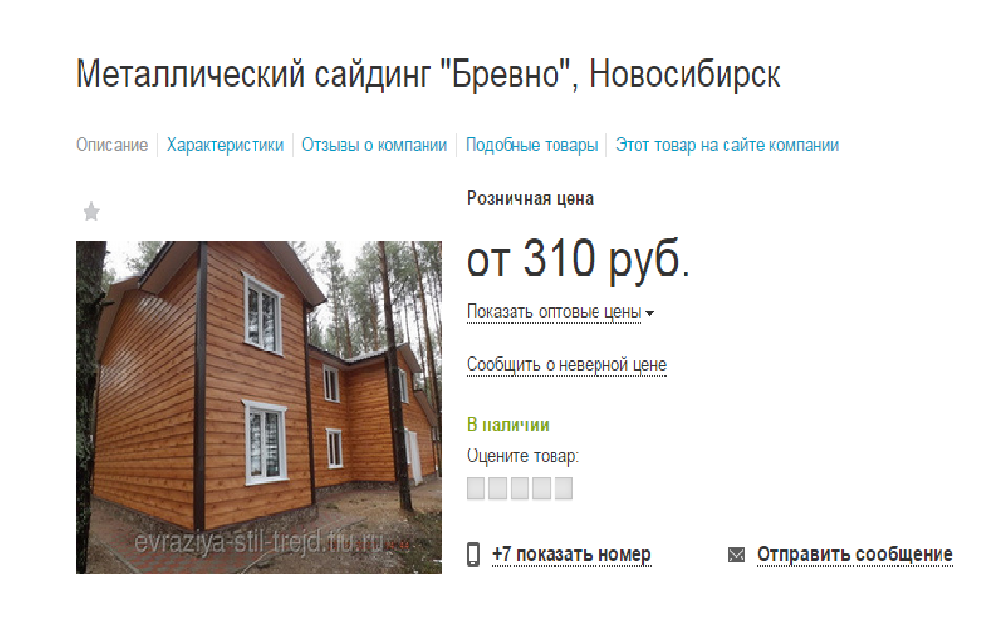

Pogarik писал(а):...и какая цена этого металл/сайдинга по дерево ?
У нас в Новосибирске 300-500 руб кв.м

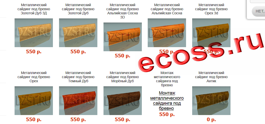

а у нас в Москве под дерево 3D стоит от 550 руь /м2... плюс 550 руб/м2 монтаж и плюс 37% комплектующие итого 550 +(550 х 0.37) + 550 = 1304 руб/м2...ежели в среднем на домик в 140-180 м2 нужно обшить при высоте потолка 2.7 м 1 этажа и 2.5 м полуэтажа ( 40 п.м. х (5.7-6.1 м) = 235 м2 ,то стоимость обшивки не дешевая 235 х 1304 = 306 000 руб ...однако...

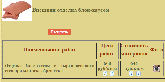

Pogarik писал(а):...то стоимость обшивки не дешевая 235 х 1304 = 306 000 руб ...однако...
А блок хаус деревянный дешевле выйдет? Я так лихо считать не могу, но по-моему, не дешевле точно.
А его еще пропиткой обрабатывать надо и красить, это тоже расходы. И процедуру эту проделывать регулярно надо.
