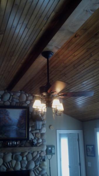

Боюсь, что здесь спрашивали именно про «настоящий» речной камень, а не тот, что можно купить в магазине. Большинство этих камней действительно имеет очень высокие грани и бывают очень закругленными, из-за чего их невозможно ровно уложить, и тем более по ним ходить. Но если ты сможешь найти плоские камни меньшего размера, то это совсем другое дело – они для такого проекта вполне подойдут. Взгляни на камин, представленный на фотографии. Я говорю про такие крупные камни – других я, к сожалению, не представляю.

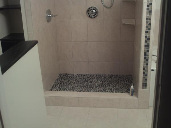

Речной камень, речной камень… Так бы сразу и говорили, что это речная галька.
Вот о чем говорил я – пол в душевой выложен речной галькой.
Мы просто немного не поняли друг друга.
П.С. Камин выглядит потрясающе!
