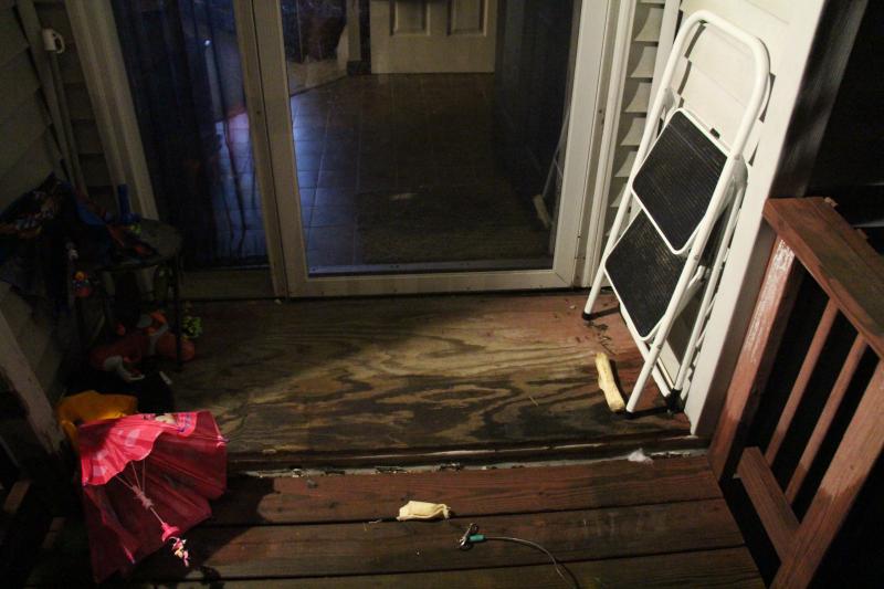

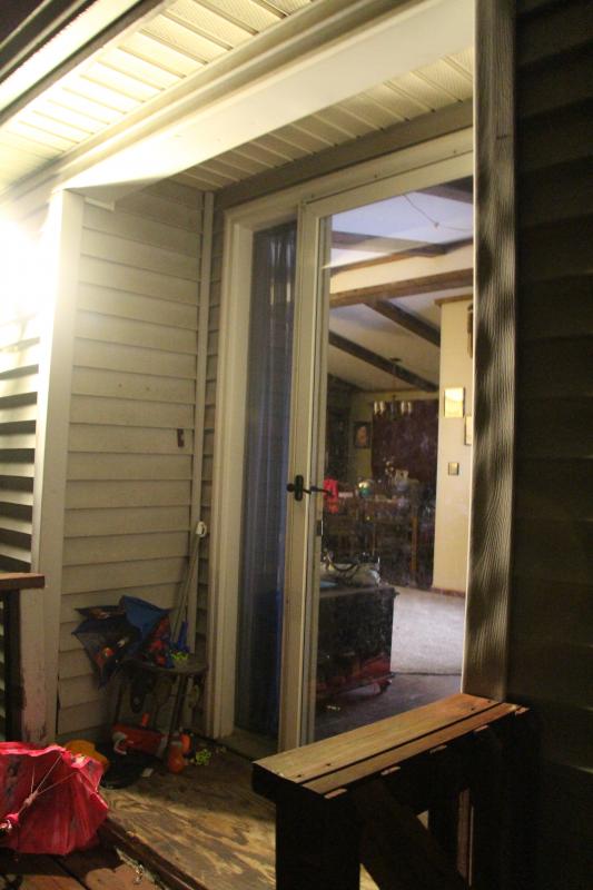

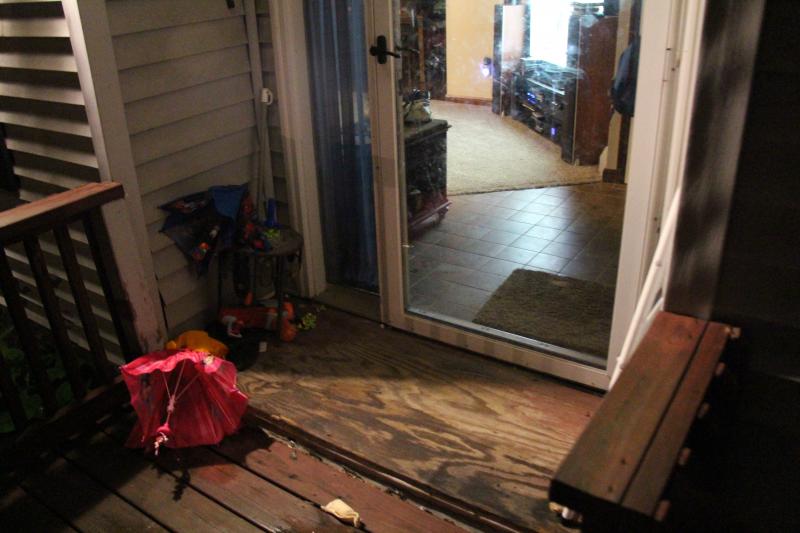

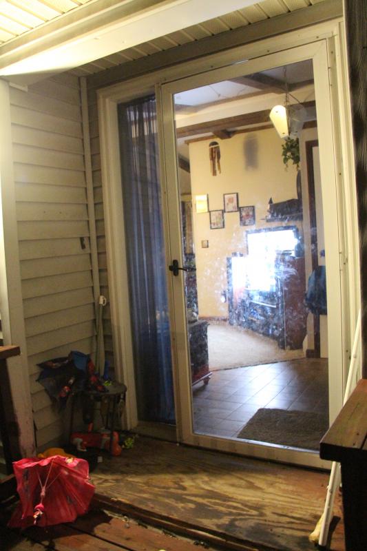

Всем привет! Хочу поделиться своей проблемой. В моем доме сделано своеобразное крыльцо, которое я давно хочу переделать, но всё никак не соберусь. Но когда-то нужно. У меня одноэтажный дом, и входная дверь находится в небольшом углублении, которое и выполняет функцию крыльца. Причем перед дверью (с уличной стороны) была установлена простая фанера. Я, конечно, уже убрал ту старую фанеру, так как она была в очень плохом состоянии, но на её место я опять же положил фанеру - только водостойкую. Я сразу понимал, что это лишь временная мера, и когда-то придется заняться крыльцом капитально.
В любом случае, мы хотелось бы вместо фанеры уложить сланцевую плитку или мрамор… что-то в этом роде. На крыльцо не попадает много воды, так как есть небольшой навес, но пол все равно иногда намокает (всё зависит от направления дождя и силы ветра). Участок перед дверью очень маленький, поэтому, думаю, что балки под домом спокойно выдержат дополнительную нагрузку плитки. Собственно, вопрос заключается в том, как лучше отделать пол?
Мне нужно уложить на пол цементно-стружечную плиту? Или, может, лучше использовать гидроизоляцию? Какой тип затирки подойдет для данного случая? Должен ли пол на крыльце иметь уклон от дома? Добавлю несколько фотографий, чтобы было понятно, с чем я имею дело.
