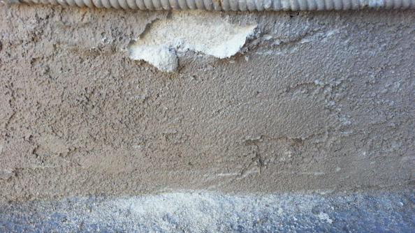

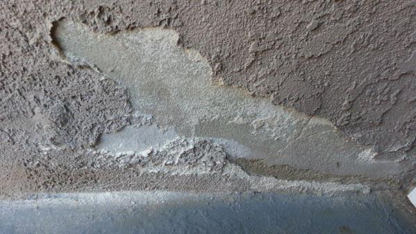

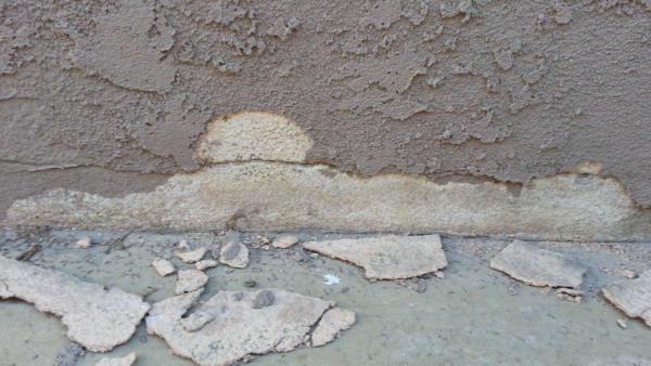

Всем привет!
Я бы хотел самостоятельно заняться штукатуркой дома, которая во всю отваливается по всему периметру здания. Хотя я уже просмотрел огромное количество обучающих роликов по всему интернету, мне бы хотелось ещё раз убедиться, что я правильно понял всю очередность работы. Мы переехали в этот дом в 2010 году, тогда экстерьер был только-только отделан штукатуркой, и выглядел очень достойно, пока не начались проблемы с штукатуркой. На фотографиях видно, что он отваливается кусками.
Заранее спасибо за помощь. Если ко мне есть какие-то вопросы, я готов на них ответить.

Я бы соскоблил или хорошенько очистил всё металлической щёткой (все те участки, которые плохо держатся), и затем нанес небольшое количество строительного раствора, пытаясь повторить имеющуюся текстуру отделки. Если отделка будет производиться в жаркую сухую погоду, то поверхность лучше взбрызнуть водой – это замедлит процесс высыхания штукатурки, и улучшит её сцепление с поверхностью.

Как же часто я сталкиваюсь с такой проблемой… У меня есть знакомый отделочник, с которым мы частенько обсуждаем причины этой проблемы с штукатуркой. Мы пришли к выводу, что всё это связано с сыростью и постоянным воздействием влаги.
Вот как я обычно справляюсь с этой задачей. Я думал, что делаю всё правильно, однако на некоторых участках дома штукатурка снова начала осыпаться.
Я быстро прохожусь по всей поверхности штукатурки широким шпателем. Если штукатурка держится хорошо, то шпатель её не повредит. Если она уже начала отшелушиваться, то шпателя вполне достаточно, чтобы очистить поверхность стены.
Затем я делаю очень слабый раствор соляной кислоты, и тщательно обрабатываю им все очищенные от штукатурки поверхности. Держите под рукой шланг, чтобы хорошенько промывать стену после обработки кислотой, после чего продвигайтесь дальше. Нельзя, чтобы раствор кислоты высох или впитался в стену. Кислота нейтрализует щелочные соли, которые выделились из штукатурки.
После промывания оставьте стену высыхать. Но обычно к следующему этапу можно приступать в тот же день.
Открытую стену покройте хорошей пропиткой, повышающей сцепление с поверхностью. Пропитка должна просохнуть (её можно оставлять без дальнейшей отделки в течение нескольких дней). Но если идет дождь и на стену попадают грязные брызги, то оставлять её открытой не нужно. На самом деле, вообще желательно не приступать к ремонту стены, если до момента окончательного завершения работы она может испачкаться или намокнуть.
Иногда повреждения бывают такими глубокими, что приходится наносить новый нижний слой штукатурки. Если это ваш случай, то рекомендую покупать готовую сухую смесь, чтобы не пришлось думать, в каких пропорциях смешивать цемент, песок и известь. С готовой смесью намного проще работать.
НО обычно требуется только новый верхний слой штукатурки. Если отделка выполнялась не так давно, то можно взять образец штукатурки в магазин, чтобы продавец подобрал одинаковый оттенок смеси. Вероятно, что такой цвет еще не убрали с производства.
Нанесите штукатурку на очищенную поверхность, и выровняйте вровень со старым слоем. Когда она достаточно хорошо схватится, по месту стыка пройдитесь гладилкой с губчатым покрытием – чтобы новый участок незаметно слился с окружающей отделкой. Для этого иногда приходится немного смочить край новой отделки.
Теперь можно приступать к нанесению текстуры. Если это небольшой участок стены, то можно сделать всё самостоятельно. Если же площадь ремонта большая, то советую либо нанять специалиста, либо посмотреть обучающие ролики по подходящей технологии нанесения. Если текстура нанесена хорошо, то можете считать, что ремонт завершен. Если что-то не удалось, то вы всегда можете соскрести текстуру шпателем, пока штукатурка не высохла.
Я обратил внимание, что подобные проблемы часто встречаются под оконным сливом и вдоль фундамента дома. Мне кажется, что я знаю, почему подвержены именно эти зоны, но мой знакомый отделочник со мной не согласен, поэтому не буду выносить свою теорию на общее обозрение.

Если посмотреть на фотографии, то там на заднем плане видна определенная текстура. Возможно, она была нанесена распылителем, а затем сверху наносился финишный слой штукатурки. Если текстуру наносить на нижний слой штукатурки, а потом сверху шпателем наносить верхний слой, то узор не совпадет, так как полностью скроется под новым слоем. Затирка штукатурки позволяет получить песчаную текстуру поверхности, которая сольется со старой отделкой.
Я бы заполнил пустоты штукатуркой, потом всё выровнял, а потом затер шпателем и добавил текстуру.

А вы уверены, что это тонированная штукатурка, а не покрашенная? Иногда очень сложно подобрать подходящий оттенок для старой потемневшей краски…
Судя по фотографиям, цвет штукатурки самый обыкновенный – серый. Такой встречается повсюду. Я лично вообще никогда не видел, чтобы штукатурку наносили распылителем; это всегда делают широким шпателем. Причем, преимущественно на голую бетонную поверхность просто наносился один слой штукатурки и все дела…

Ремонт штукатурка на фасаде здания или на его цоколе необходим очень часто. Причин тому очень много, к примеру, некачественная работа предыдущих мастеров, ну, или уже стандартный "износ" материала, который под воздействием внешней среды начинает осыпаться с основания слоями. Встречаюсь с такой проблемой систематически и, что интересно, на нашем строительном форуме видел несколько просто очень классных описаний, как решить подобную проблему.
На самом деле, не советовал бы частичный ремонт штукатурки. Почему так? Во время проверки качества основания, а также слоя старой штукатурки шпателем, молоточком, кельмой (кто чем), осыпается она не вся. А вот во время ремонта, еще часть может начать отслаиваться. Что же происходит в этот момент? Новый раствор смешивается со старой сухой штукатуркой, и смесь приходится снимать со стены, и просто в расход. Так как обратно в ведро ее бросать нельзя. То же и со слоем штукатурки, которая подсохла и отваливается. Через пару часов если заметили нарушение - раствор на выброс!
Желательно снять весь старый материал и по другой причине - вам необходимо проверить стену на предмет повреждений. Вполне возможно, что потребуется дополнительный ремонт. Если его не выполнить, буквально через пару месяцев возможен уже следующий ремонт. А это получится типа ямочный ремонт наших дорог)) Каждый год заделывать щели и ямы, но не исключать причину проблемы!
Итак, снимаем всю штукатурку со стены. Проверяем поверхность, при необходимости ремонтируем. Использовать для этого в каждом отдельном случае стоит определенную смесь. Об этом я расскажу при уточнении вопроса на форуме или в разделе Консультаций, так как соответствие материала считаю очень важным. Применяется и грунтовка, и сетка для штукатурки (но тоже в определенных случаях), которая чаще закрепляется к основанию.
Что касается фактуры, не вижу особенной разницы, каким слоем она пойдет. Если это ремонтный, подготовительный слой, то лучше вторым. Если сразу декоративный слой - можно первым. Так же все в зависимости от сложности ситуации!!
