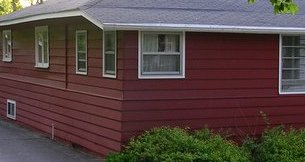

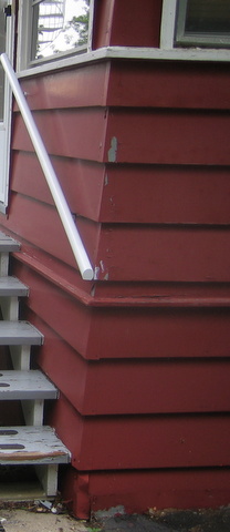

Спасибо. Прикрепил несколько фотографий, но на них изображены участки с небольшими повреждениями (сейчас я нахожусь не дома, пока нет возможности сделать подходящие фотографии). Есть достаточно большие участки с облезлой краской и на доме, и на гараже. Кстати, не только под окнами, но я не могу гарантировать, что тут не замешана сырость.
Наличники и откосы находятся в ужасном состоянии, поэтому я их всё равно закрою алюминием, даже если не решусь на установку винилового сайдинга. Мне даже кажется, что если установить алюминиевые откосы, то можно оставить сайдинг на месте, и перекрашивать его так часто не придется.
На фотографиях можно увидеть горизонтальный деревянный брусок, немного отступающий от сайдинга. Раньше в верхней части дома находился деревянный сайдинг, а в нижней – штукатурка, но потом мой дед закрыл деревом и нижнюю часть дома. Это, наверное, и есть разделительная линия между старым сайдингом и штукатуркой.

Тот деревянный брусок, о котором ты говоришь, скорее всего, находится как раз выше штукатурки. Основные проблемы с краской возникают только ниже бруска? Или одинаково по всей высоте дома?
На фотографии краска выглядит очень прилично… давно красили? Если на стенах нет плесени, то хлорсодержащий раствор использовать не нужно. Я бы лучше смешал с водой немного тринатрийфосфата, залил в садовый опрыскиватель и нанес на стену. Пусть он немного впитается (но не высыхает), и потом тщательно смыть водой. Во-первых, это поможет очистить поверхность сайдинга, а во-вторых, ослабит облазившую краску, что поможет намного легче отшлифовать поверхность.
И вообще, сначала лучше полностью удалить старую краску, вернуть красному дереву первоначальный вид, а уже потом решать, какая отделка ему лучше всего подойдет.
