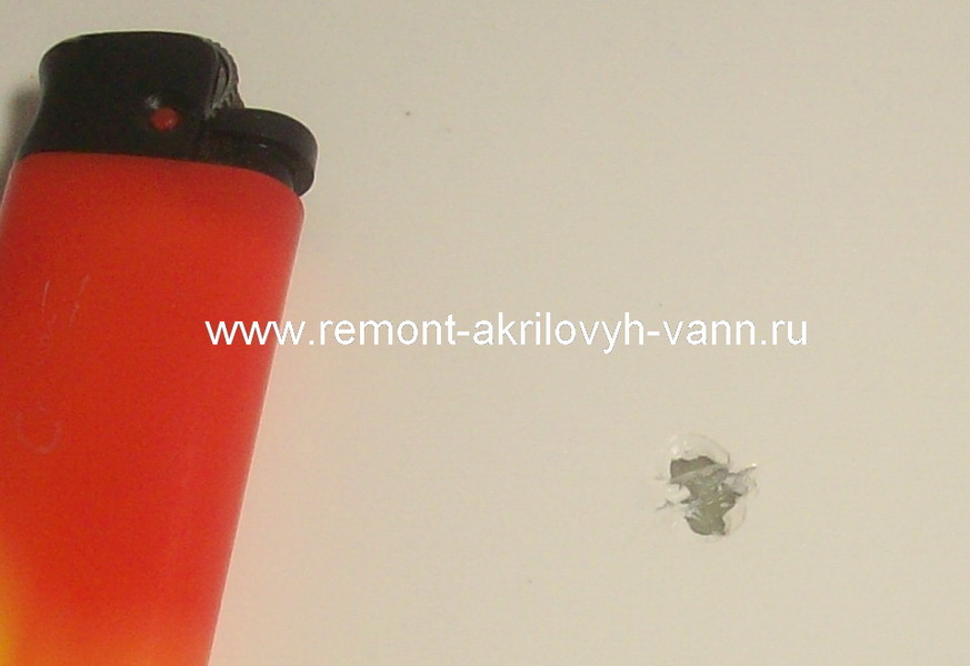

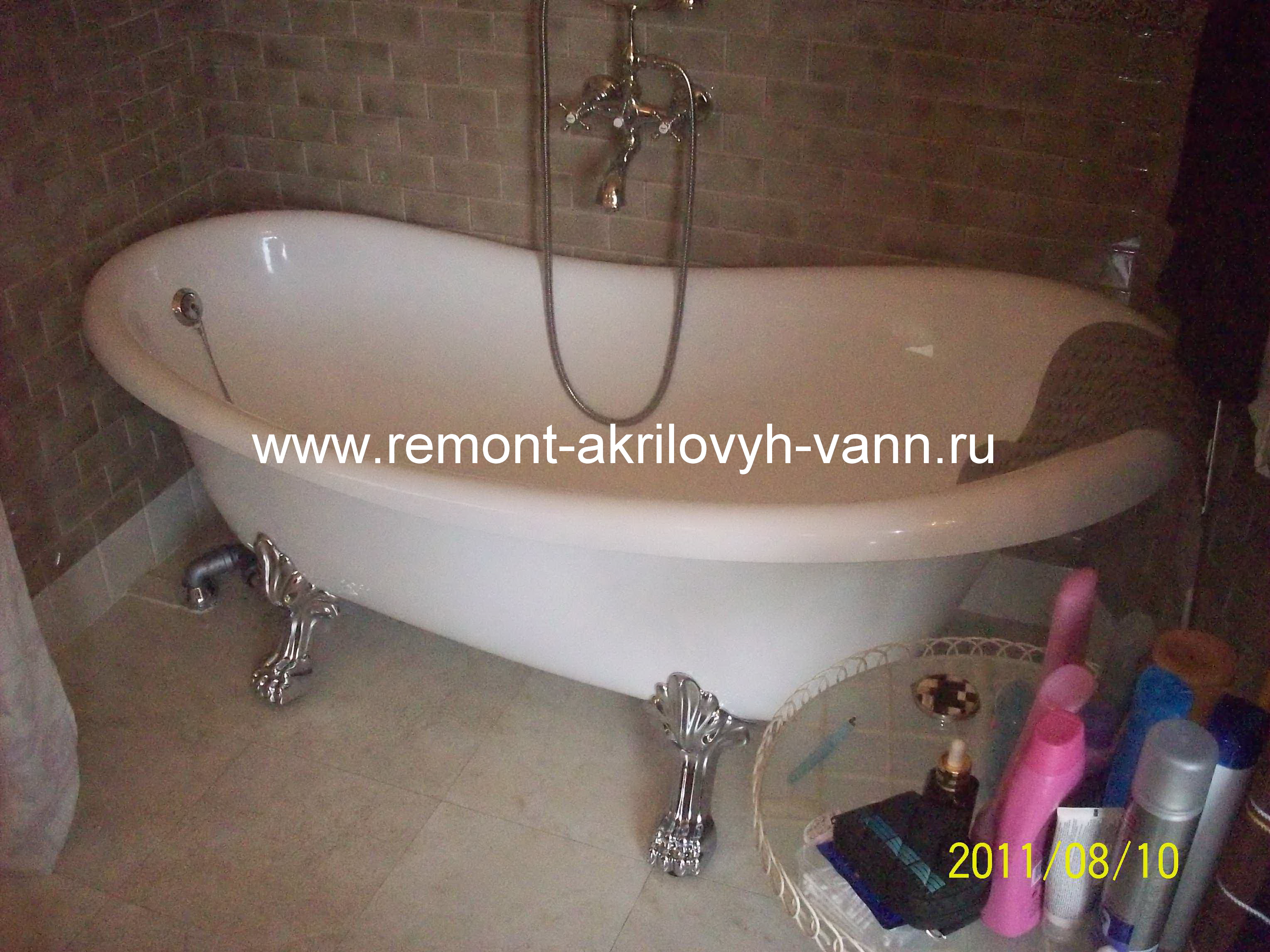

Китайская имитация литой акриловой ванны. На фото видно, что под акрилом другой пластик
вот такая была ванна
дефект помог подсмотреть конструкцию
