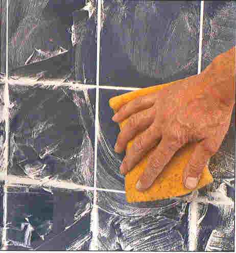

Наверняка, большинство людей пользовались затиркой швов между плиткой, после этого приходится убирать с плитки лишнюю затирку. В таких случаях, всегда приходиться решать, чем оттереть затирку с плитки.
Практически все затирки изготовлены на основе цемента, поэтому большой трудности не составляют при удалении их с кафельной плитки. Как произведете заполнение швов между плиткой затиркой, рекомендуется излишки затирку сразу удалять резиновым штапелем. После каждую плитку протереть сухой мягкой тряпкой, лучше всего делать данную работу на одном квадратном метр, после дальше затирайте швы и удаляйте лишнюю затирку. Надо по очереди затирать швы между плитками и удалять излишки затирки с их поверхности. Как закончите работу по нанесению затирки между швами и удаление затирки с плитки, надо дать несколько часов на высыхание затирки. Лучше всего через сутки протереть кафельную стену слегка влажной тряпкой, чтобы окончательно удалить остатки затирки с плитки. При этом периодически тряпку обмывайте в чистой воде и выжимайте, после продолжайте протирать дальше плитку.

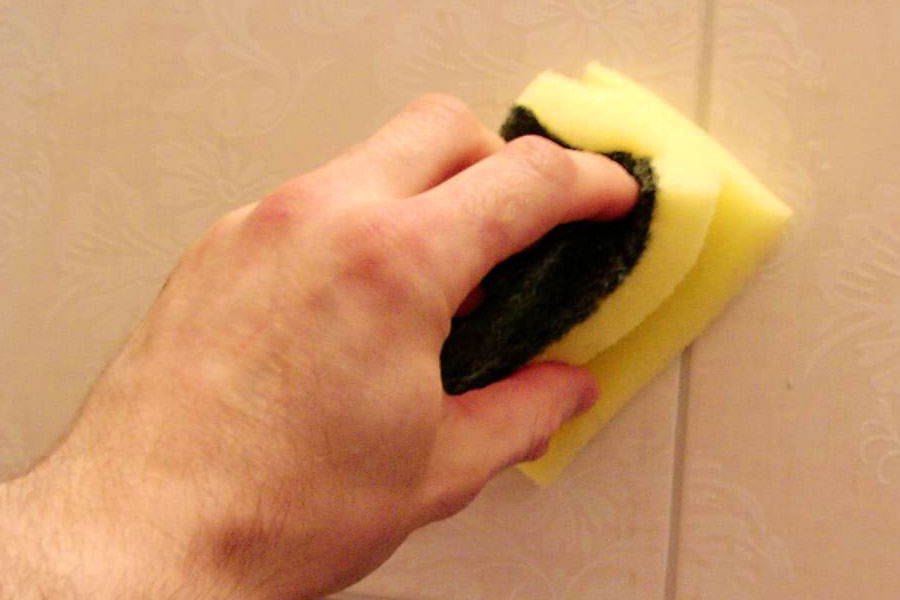

Чем оттереть затирку с плитки - довольно наглядно показано в приложенной фотографии к вашей статье. Значительно удобнее снимать лишний слой не шпателем, а влажной губкой - это и выравнивание шва, и снятие лишней затирки. После протирки поверхности протереть влажной, а затем сухой ветошью (тряпкой). Окончательно почистить (протереть) тряпкой на следующие сутки до полного удаления смеси с поверхности плитки.

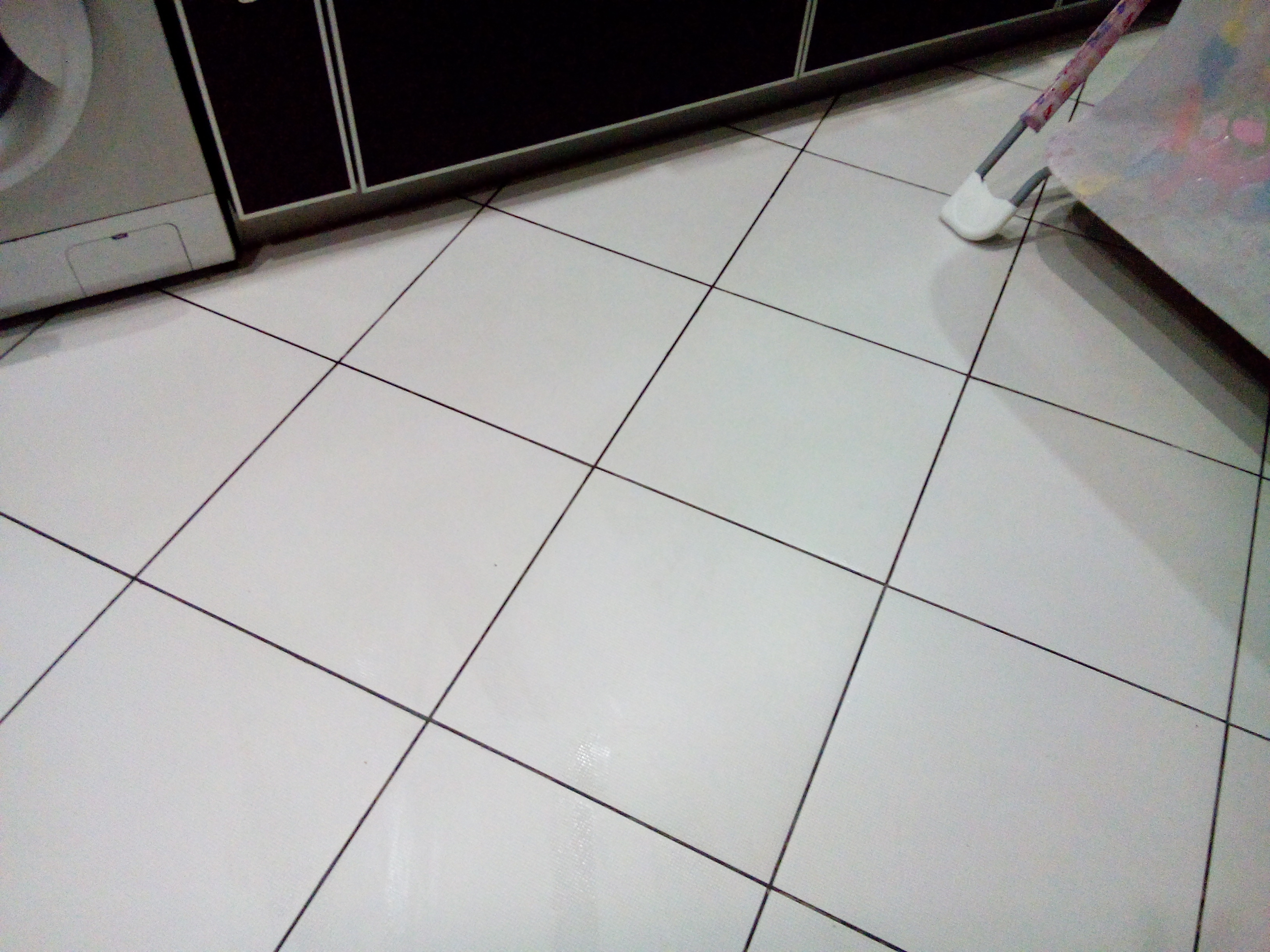

Вот, а теперь представьте, белый керамогранит с черной затиркой. Рабочий, который плитку клал, видать под рукой ветоши не имел, или просто не заморачивался по этому поводу. Квартира под самоотделку была, и мы в ней не жили, когда ремонт шел. Поэтому работу принимали через неделю, затирка успела намертво присохнуть. Оттирали мы ее полмесяца, а окончательно следы с плитки пропали только через 2 месяца. В ход шли жесткая щетка, различные чистящие порошки, сода с уксусом и другие средства.
