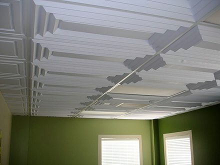

Всем хорошо известно, что потолочную плитку можно красить под любой цвет, при этом создать на потолке красивый дизайн. Для этого надо подключить свое воображение, подобрать цвет под ваш интерьер в комнате.
Обычно потолочную плитку изготавливают из пенопласта, потому что это экологически чистый продукт для человека. Хотя в продаже имеются пластиковые потолочные плитки, только краска на таких плитках практически не держится, со временем начинает отставать. Поэтому лучше всего красить только плитки, изготовленные из пенопласта.
Данные плитки не выделяет в процессе эксплуатации вредных для здоровья человека веществ. Хорошо всем известно, что пенопласт очень чувствительный на некоторые растворители, а воздействие краски на поверхность плитки может привести к ее порче. Поэтому, возникает вопрос, чем покрасить потолочную плитку? Лучше всего использовать водоэмульсионные краски, к воде пенопласт нейтрален. Во-вторых, такие краски в процессе затвердения не выделяет растворитель, который может отрицательно воздействовать на человека в помещении. Все работы с водоэмульсионными красками можно проводить в закрытых помещениях и при этом не бояться, что получишь отравление организма.
Технология покраски проста, ничем не отличается, если красили гипсокартон или бетонный потолок. Можно краску наносить распылителем, кисточкой, если на потолке будет сложный рисунок, лучше всего это делать кисточкой.
