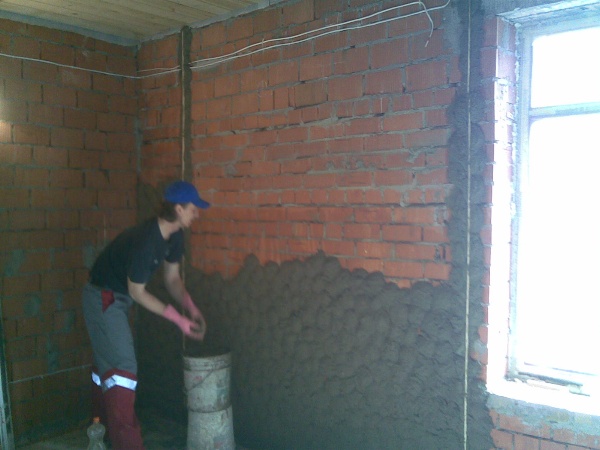

Самый простой способ - это использование штукатурного раствора, приготовленного на цементе. Чтобы начать штукатурить, надо приготовить инструменты. Для этого нужна емкость, где будет приготавливаться цементный раствор. Емкость должна иметь размер, чтобы могли выработать весь раствор в течение рабочей смены. Лопата, ведро под раствор и воду, емкость, где будет находиться раствор в процессе накидки раствора на стену. Штукатурный ковшик, полутер (терка) для распределения раствора по стене, каждый подбирает под свои физические возможности. Молоток, шнур, желательно иметь дюбельные гвозди, чтобы делать маяки, сетка для просевки песка, цемента, глины. Приготавливаете песок, глину, цемент или в магазине покупаете готовую штукатурную смесь. Стеллаж, на котором будете стоять, когда будете штукатурить стену у потолка, строительный мастерок.
