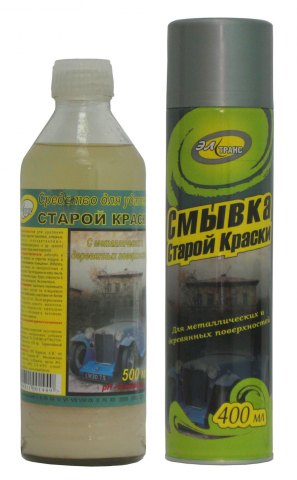

Чем снять старую краску
Я наверняка уверен, у большинства людей, кто занимался ремонтом, всегда возникал вопрос, чем снять старую краску. С деревянных, каменных и металлических предметов раньше убирали шпателем, старались удалить старую краску с большей части поверхности. При этом не всегда удавалось удалить на 100% всю старую краску с поверхности.
Современным способом удаляют с помощью растворителей, нагревания краски потоком горячего воздуха или открытым огнем, при этом используют специальную горелку. В каждом случае все зависит, с каких предметов будет удаляться старая краска, с какой площади. Удаление старой краски может происходить комбинированным способом или индивидуальным способом.
Если удаляют старую краску с небольшой площади, стараются удалить шпателем, если это не удается, используют растворитель и шпатель, строительный фен или специальную горелку. При больших площадях смотрят, какой способ будет самый экономичный - с помощью растворителей и шпателя или применять специальный строительный фен, специальную горелку. Каждый вид имеет свои плюсы, минусы и соблюдения повышенных мер безопасности при работе.
Поэтому, прежде чем приступить к работе по удаление старой краски, надо провести предварительный расчет, какой способ будет самым экономичным и безопасным. Если кто со мной не согласен, всегда готов поспорить по данному вопросу.

Сейчас есть очень много разных составов для снятия краски. И есть достойные внимания продукты. Допустим «Антикрасом» я пользовался. Удаляя с деревянной дачной мебели краску старую. Обжигать было нельзя. Поэтому просто работал этим составом. Вообще, если убрать старую краску полностью, то надо будет применять какой-то абразив. По-другому не получится.

Если вопрос именно в смывке для краски, то я вообще против. Уж лучше использовать монтажный фен, от которого вони столько же, но эффект гораздо лучше. С помощью нагрева можно даже слоями снимать краску шпателем или скребком, а потом просто прошлифовать поверхность и заново с ней работать. Смывкой же работать так хорошо не получается. также хотел бы отметить обязательное знание времени службы материала, количества слоев краски или толщины общего слоя, и прочих данных, чтобы правильно определить метод.
