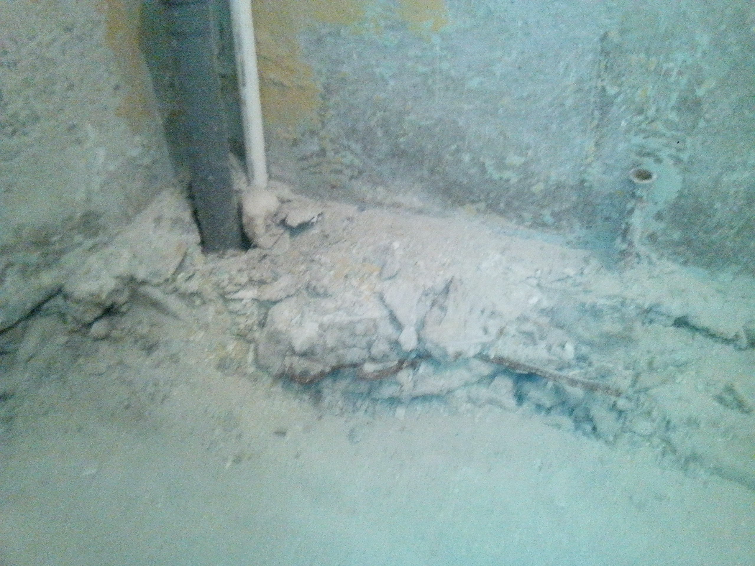

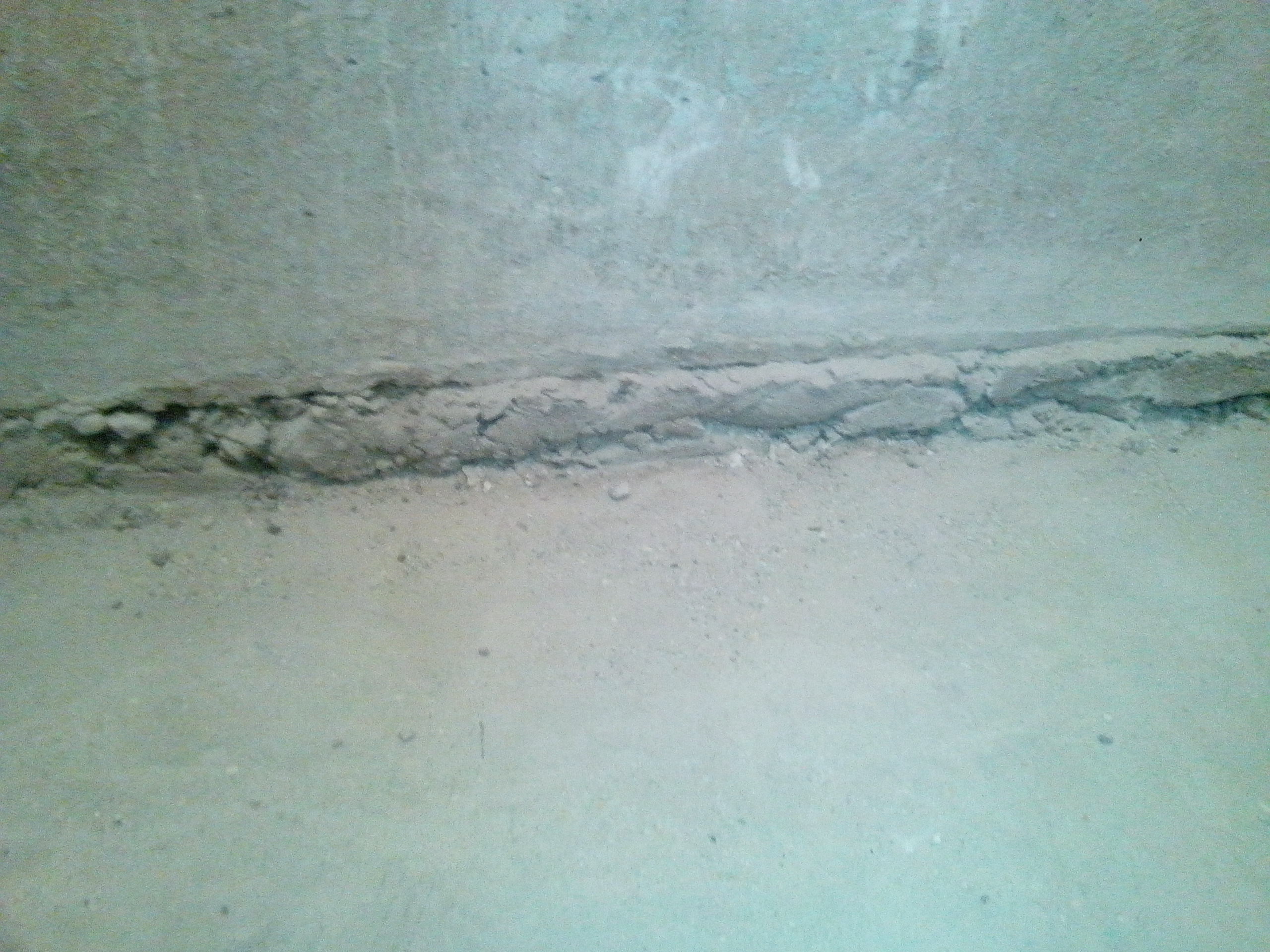

Все прочитал, изучил, потом снова пошел в квартиру и рассмотрел. Плиту уже снесли к тому моменту (ну коль начали, на полпути не было никакого смысла останавливаться). В общем ситуация следующая, и она вся на фотографиях. Послу того как убрали плиту, по ее торцевым граням оказалось, что более все-таки похоже на наличие сантехкабины, но опять же мне объяснили, что данные зазоры имеют место быть между плитами :? Раствор из швов не убирали и убирать не будем, просто при заливке пола и выравнивании заляпается все раствором и я думаю, что будет все окей. Визуально осмотрел всю ванную комнату и не нашел никаких изменений (могли же ведь пойти перекосы, сколы, трещины и так далее при демонтаже плиты в ванной... но ничего такого нет). Промерил только вот потолок, уровень в коридоре и ванной комнате одинаковый, что говорит теперь уже об отсутствии сантехкабины. Если честно, я уже немного запутался, так как есть факты, указывающие и на ее наличие, и на ее отсутствие):-) Но теперь уже назад дороги нет... оставили только по углам, где стояки, куски плиты, они снимутся в момент замены труб и установки тройников под канализацию. То есть, более никакого сложного демонтажа, а только минимальная стяжка по готовому полу, теплый пол, короче весь пирог там и отделка. Надеюсь на положительный результат))
Добавлено после 54 секунды:
Еще фоточка одна...

Александр Кириченко писал(а):... убрали плиту, по ее торцевым граням оказалось, что более все-таки похоже на наличие сантехкабины, но .... зазоры имеют место быть между плитами :? Раствор из швов не убирали и убирать не будем, просто при заливке пола и выравнивании заляпается все раствором и я думаю, что будет все окей. Визуально осмотрел всю ванную комнату и не нашел никаких изменений
... Промерил только вот потолок, уровень в коридоре и ванной комнате одинаковый, что говорит теперь уже об отсутствии сантехкабины. Если честно, я уже немного запутался...
Все нормально, :) зато вы знаете теперь, что такое сан. тех. кабина. У вас совмещенный санузел, сделанный из сборных ж/бетонных, тонкостенных панелей - душевой поддон + перегородки - стенки. Потолок на одном уровне, значит это одна панель перекрытия на кухню + коридор + санузел...
То, что сделали аккуратно – это хорошо... Теперь постарайтесь так же аккуратно выполнить подготовку для прокладки инженерных коммуникаций, электрики («штробы» для скрытой прокладки, гнезда под розетки, управление "теплым полом" и т.д.)
Александр Кириченко писал(а):... назад дороги нет... оставили только по углам, где стояки, куски плиты, они снимутся в момент замены труб и установки тройников под канализацию. ...более никакого сложного демонтажа, а только минимальная стяжка по готовому полу, теплый пол, короче весь пирог там и отделка...
Тут вам надо как-то спланировать работы так, чтобы гидроизоляция была под трубами канализации, не имела разрывов на всей площади санузла.
Стоит работы по полу разделить на две зоны. Зона поддона с бортиком и зона укладки теплого пола. Очередность ведения работ в "зонах"не принципиальна, но гидроизоляция одна на весь пол. В месте будущего душевого поддона смонтировать канализационные трубы, которые укладываете с уклоном, но как можно ниже, чтобы не делать толстого пирога в поддоне. В поддоне стоит выполнить еще один слой гидроизоляции перед укладкой мозаики. Надеюсь, что эти работы (устройство поддона) вам будет делать спец...

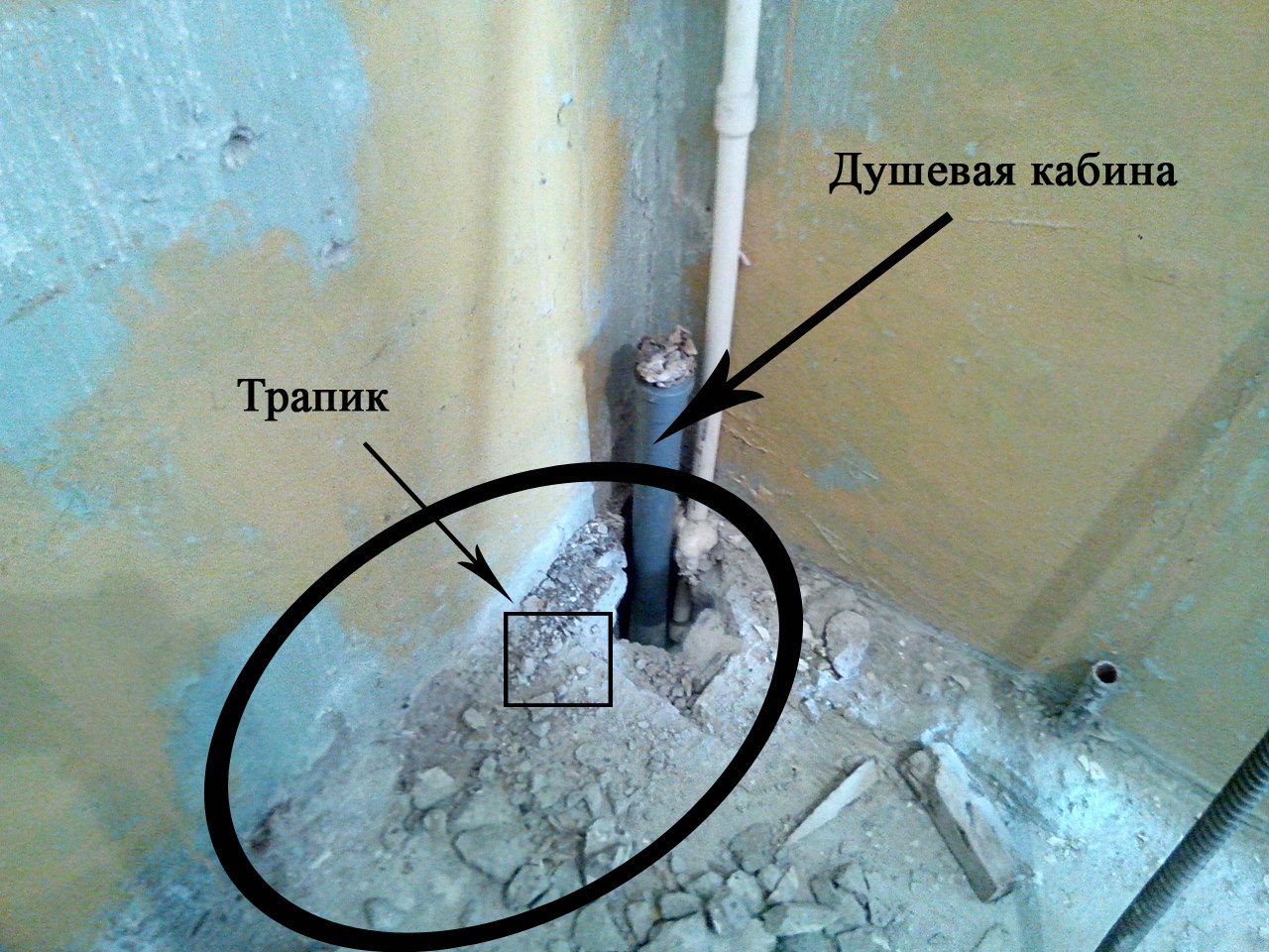

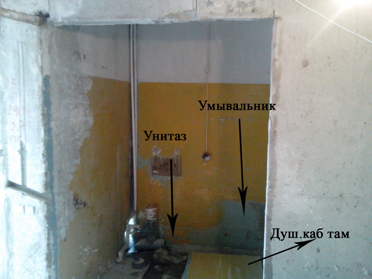

Да, за это я сам браться принципиально не буду. Хоть тема ремонта в ванной своими руками мне очень интересна, как и ремонта и строительства вообще, но у меня нет ни профильного образования, ни многолетнего опыта... а потому ко многим работам подпущу только спеца. Вот кстати мнение одного из них, так, чисто на оценку...
Изначально хотели проложить канализация сразу на три точки - унитаз, умывальник и душ. Но в ванной комнате два канализационных стояка (на предыдущих фото вроде это видно). Поступило интересное предложение распределить точки сброса на два стояка, как, в принципе, это и задумано. Унитаз и умывальник - на первый стояк, душевую кабину - на второй. Сейчас порисовал по старым фото, но вроде понятно сделал))
В общем, на фото, где обозначен трапик, это боковой канализационный сток. Чтобы не тянуть лишние трубы, по минимуму работать с уклоном и так далее, решили трапик вмонтировать примерно в перекрытие, то есть, установить туда уголок на канализацию и сделать прямой сток. Минимум труб, минимум работы и, как мне кажется, максимальная эффективность за счет прямого попадания сточных вод в вертикальный канализационный сток. Трапик с сухим затвором поставлю, чтобы запахи не шли... Ну, как-то так на данном этапе планируется. В общем, все закладывается в толщу старой плиты, которую демонтировали, и может даже еще чуть ниже. Пока все по плану))
По поводу гидроизоляции примерно понимаю, но позже еще уточню, как до нее дело дойдет. Хочу взять не очень дорогую, может Церезитовскую. Ее вроде как хвалят... пару слоев по пару миллиметров кинуть и все.

Александр Кириченко писал(а):...в ванной комнате два канализационных стояка ... предложение распределить точки сброса на два стояка...Унитаз и умывальник - на первый стояк, душевую кабину - на второй.
...решили трапик вмонтировать примерно в перекрытие, ...и сделать прямой сток. Минимум труб, минимум работы и, как мне кажется, максимальная эффективность за счет прямого попадания сточных вод в вертикальный канализационный сток. Трапик с сухим затвором поставлю, чтобы запахи не шли...
...По поводу гидроизоляции ... не очень дорогую, может Церезитовскую. Ее вроде как хвалят... пару слоев по пару миллиметров кинуть и все.
Вполне правильное решение. Стоки воды из умывальника - дополнительный слив. Душевой поддон в свой стояк. Такой вопрос: а стоки из кухни, стиральной машины? Вы что-то о них не упоминаете совсем. Ведь они должны выходить на один из этих стояков. Точку подключения канализационных труб к стояку вам стоит предусмотреть уже на этом этапе...
«Церезитовская» гидроизоляция - нареканий не слышал, удобна в работе и, действительно, не очень бьет по кошельку.

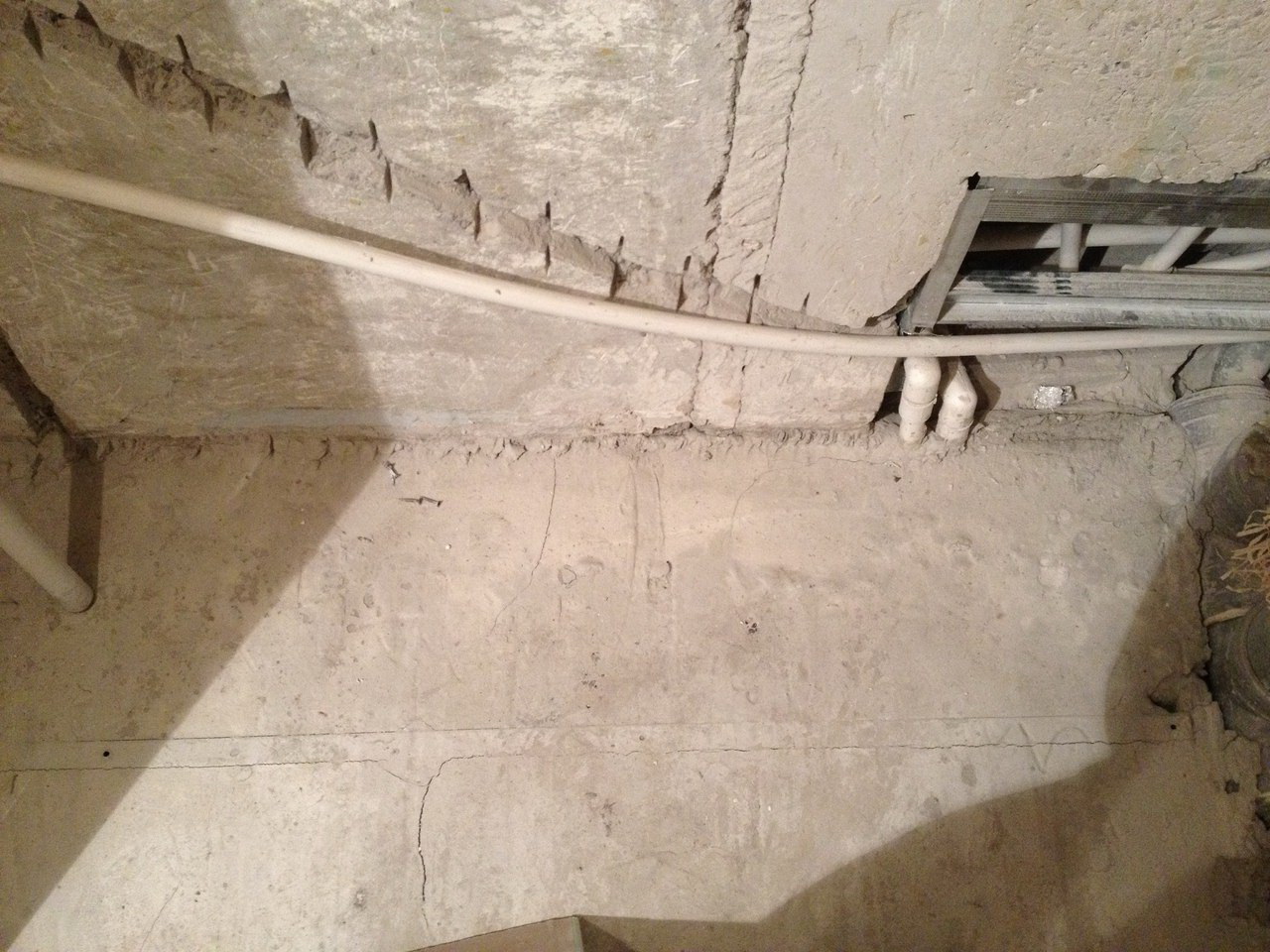

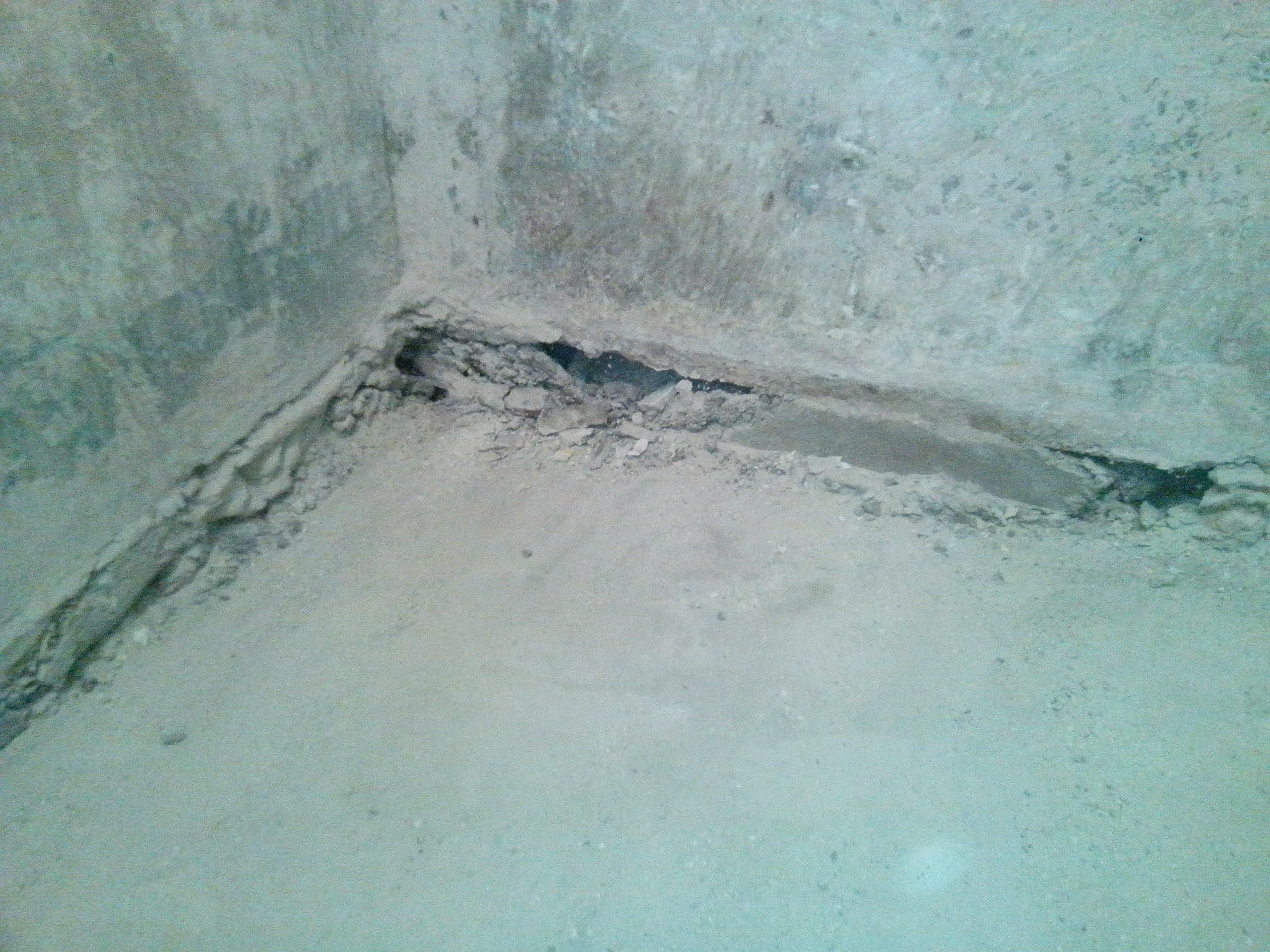

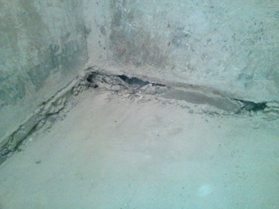

Хочу вернуться к данной теме, поднять ее и показать ошибки. Минимум контроля всегда приводит к небольшим неприятностям):-) Так вот, залили мне ребята стяжку, пока я был далеко от ремонта, но сделали это так, что теперь опять нужен демонтаж плиты под канализацию. Хорошо, что не везде, а только в одном месте и небольшую полосочку. Короче говоря, мне не сделали канализацию для стиральной машины. Скорее всего, мы ее теперь бросим в стену, под большим углом, рядом с трубой подачи воды на стиральную машину. Но просто факт остается фактом - там, где не контролируешь, получаешь лишнюю головную боль!!

Александр Кириченко писал(а):...Минимум контроля всегда приводит к небольшим неприятностям... залили... стяжку... так, что теперь опять нужен демонтаж плиты под канализацию... одном месте

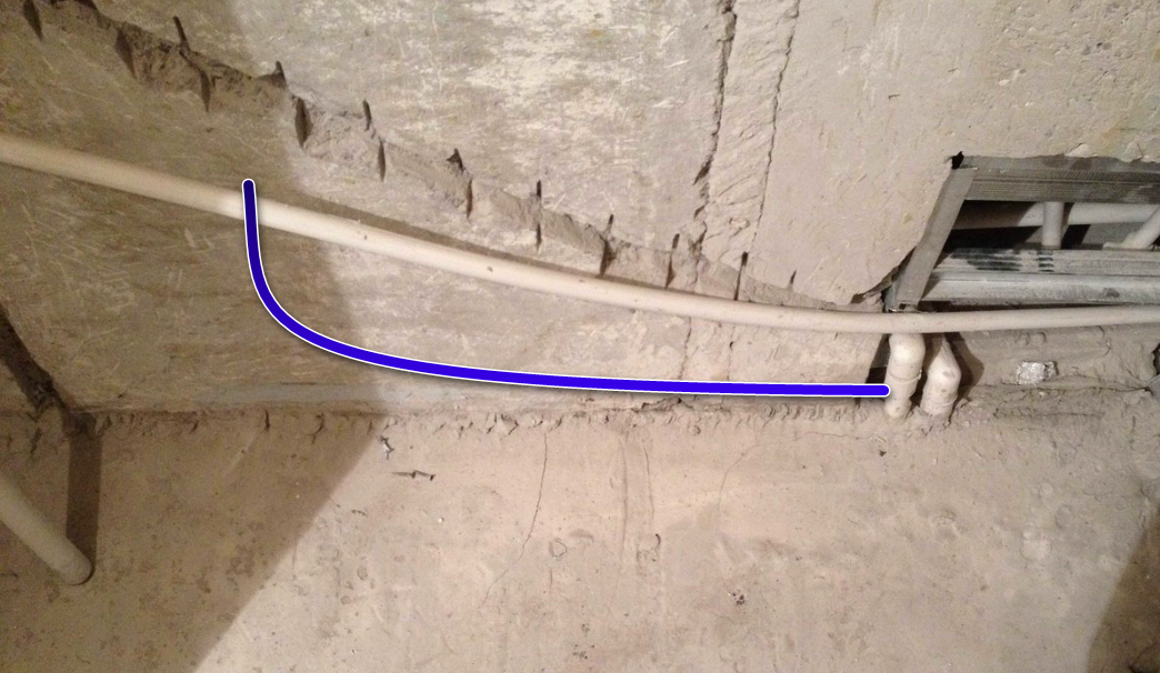

...не сделали канализацию для стиральной машины. ...бросим в стену, под большим углом, рядом с трубой подачи воды на стиральную машину...
Так труба канализации из РР-НТ для отвода воды из стиральной машины "сама напрашивается" на стену. Оставить только раструб 32 трубы на отметке 400 мм, но лучше уточните по паспорту стиральной машины минимальную высоту подключения канализации. И просто вставляйте «гофрошланг» от «стиралки» внутрь на 300-400 мм.
как-то так...
Даже крепить не надо, насчет запахов в душевой волноваться не стоит -их не будет, а труба канализации будет под плиткой...

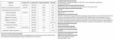

Простите, я вот тут почитываю тему, кто что пишет, а потому хочу поинтересоваться, что такое труба РР-НТ. Это обычная для внутренней канализации, правильно понимаю? спасибо
shuravi
Сообщения: 2416
Бонусы: -4.98
Откуда: Москву ... покинул
Благодарил (а): 160 раз
Поблагодарили: 176 раз
Баллы репутации: 3828
Тема: Re: Демонтаж плиты под канализацию
Матвей писал(а):Простите, я вот тут почитываю тему, кто что пишет, а потому хочу поинтересоваться, что такое труба РР-НТ. Это обычная для внутренней канализации.

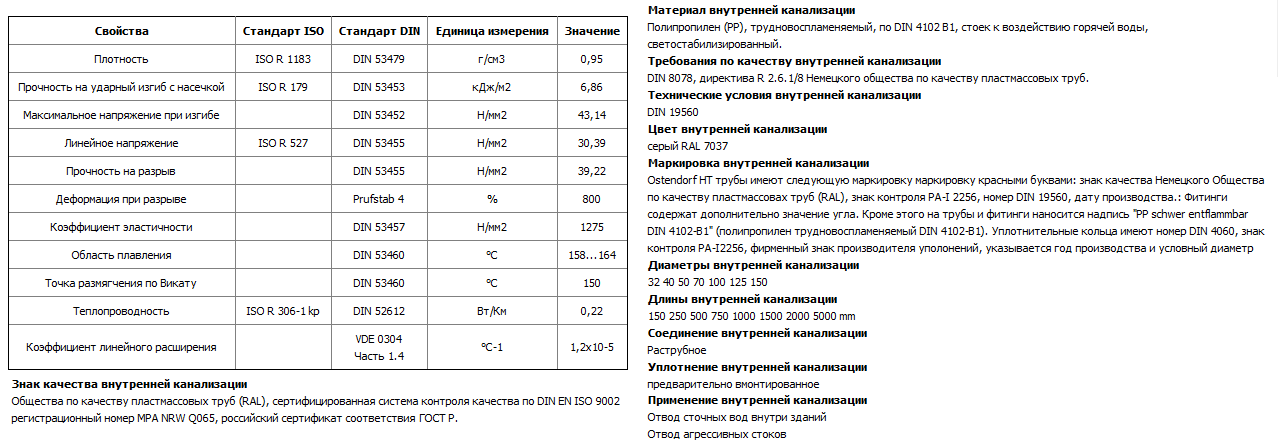

Можно сказать и так… :roll:
Канализационные полимерные трубы и фитинги РР-НТ означает, что изготовлены для устройства модернизированных систем канализации из высокотемпературного или трудновоспламеняемого (НТ) полипропилена (ПП- полимер–полипропилен). Трубы могут применяться при устройстве систем бытовой канализации, отвода ливневых и промышленных стоков, безнапорных систем канализации(до р=1,6 МПа). Трубы унифицированы, устойчивы к температурным воздействиям до 95 градусов Цельсия, стойки (инертны) к агрессивным и кислотным средам (рН2 до рН12). К примеру, трубы немецкой компании OSTENDORF
