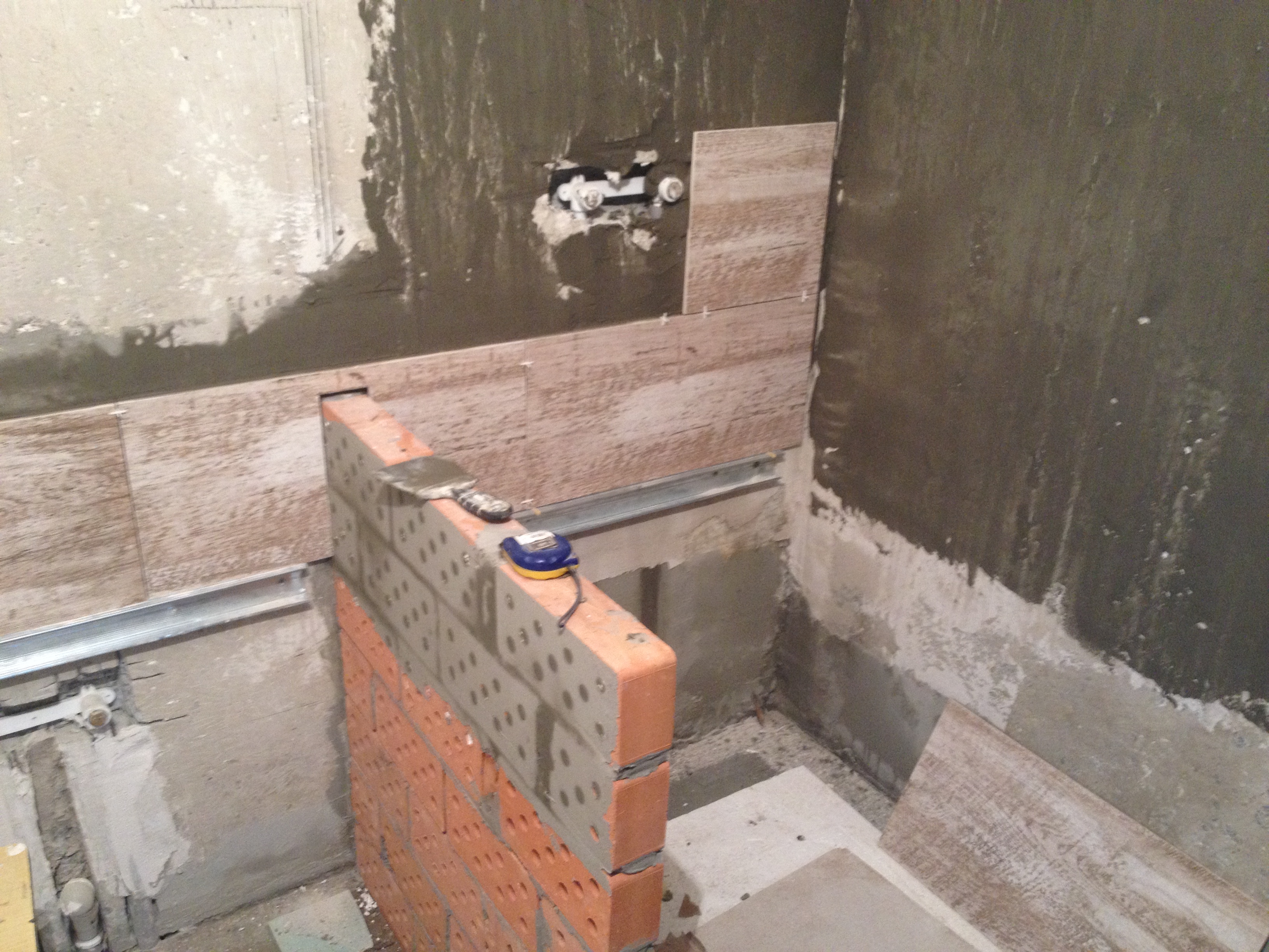

В процессе укладывалась плитка на стены и саму кирпичную перегородку, пол делался в последнюю очередь. На 1,5 длины душевой кабины сделали уклон порядка 1,5 см, по всем правилам, в общем-то. Но чтобы вода уходила быстрее, сделали небольшой уклон с двух сторон перегородки к центру, а там уже уклон в сторону трапа. Чуть намучились, так как такая работа выполнялась впервые, но сделали нормально!

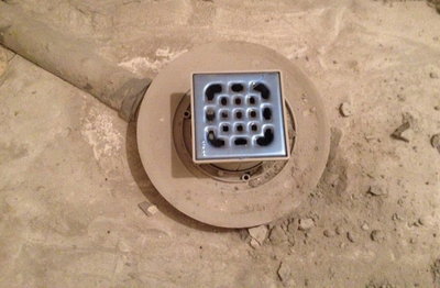

Вот трап с близкого расстояния, который первый раз был установлен криво, потом достали его и переустановили):-)
- трап в самодельной душевой кабине

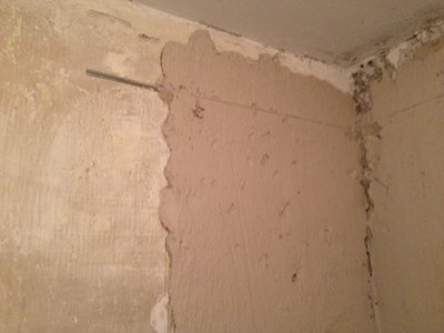

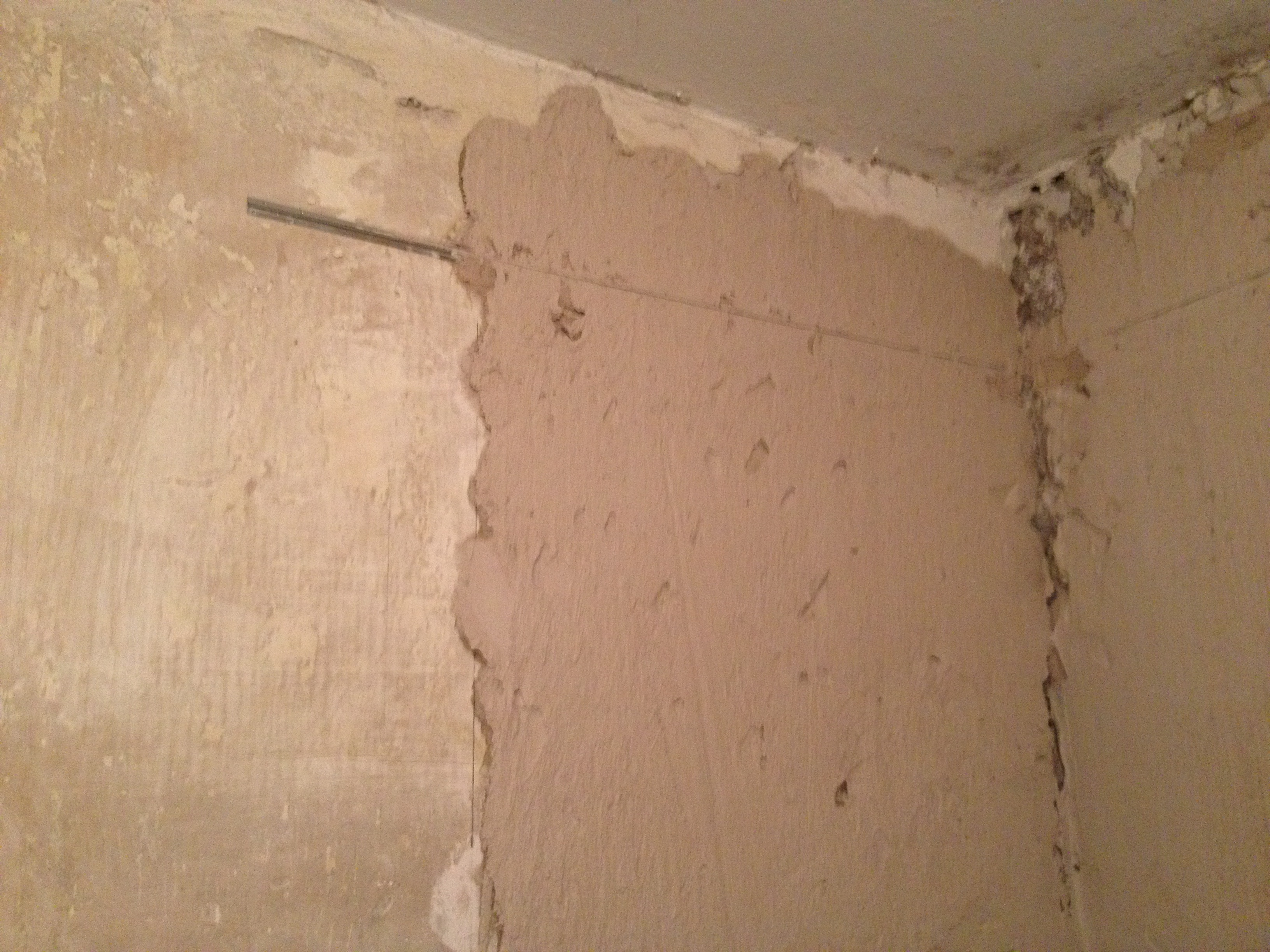

Оштукатуривание стены, так как занос сверху был около 3 см. Это в самой душевой кабине - маяки и дальше уже стартом протягивали.
- штукатурка в душевой кабине
Вторая стена более ровная, но около 1 см, даже чуть больше, все-таки пришлось выравнивать.
- штукатурка в душевой кабине 2

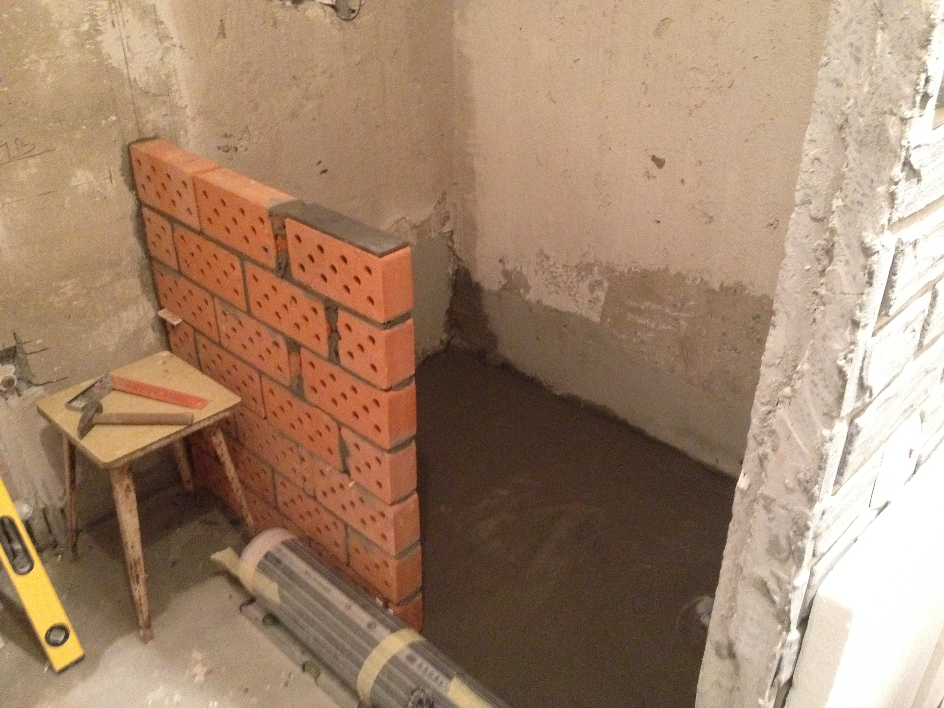

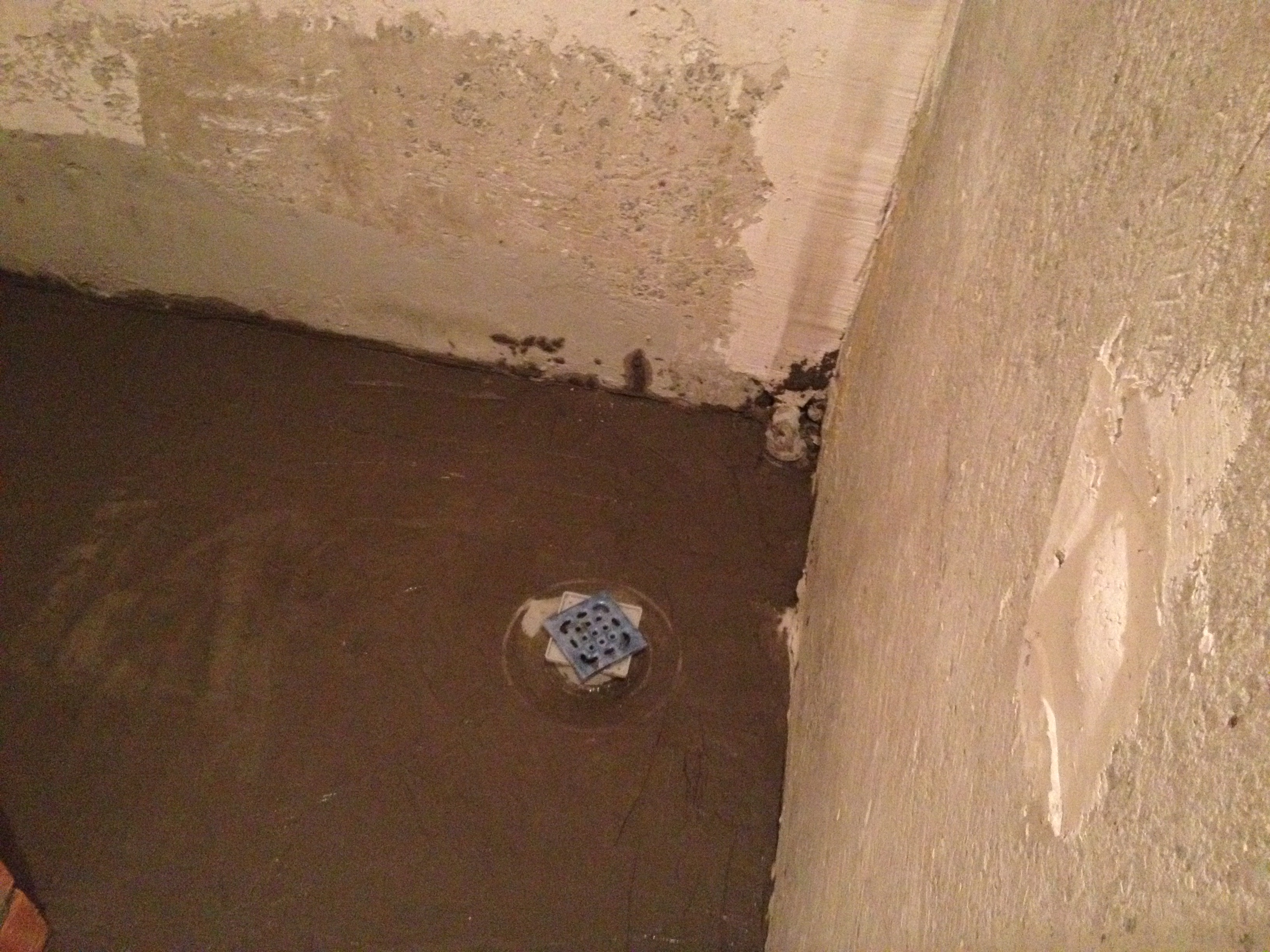

Построенная перегородка в самодельной душевой кабине и залитая стяжка. Там же где-то и первый слой гидроизоляции под ней.
- стяжка и гидроизоляция в душевой кабине
Вот так утоплен трапик в душе, под стяжкой)) Остается только верхушку подрезать по глубине необходимой и установить, но это уже при укладке плитки на поддон душевой кабины.
- трап в поддоне душа

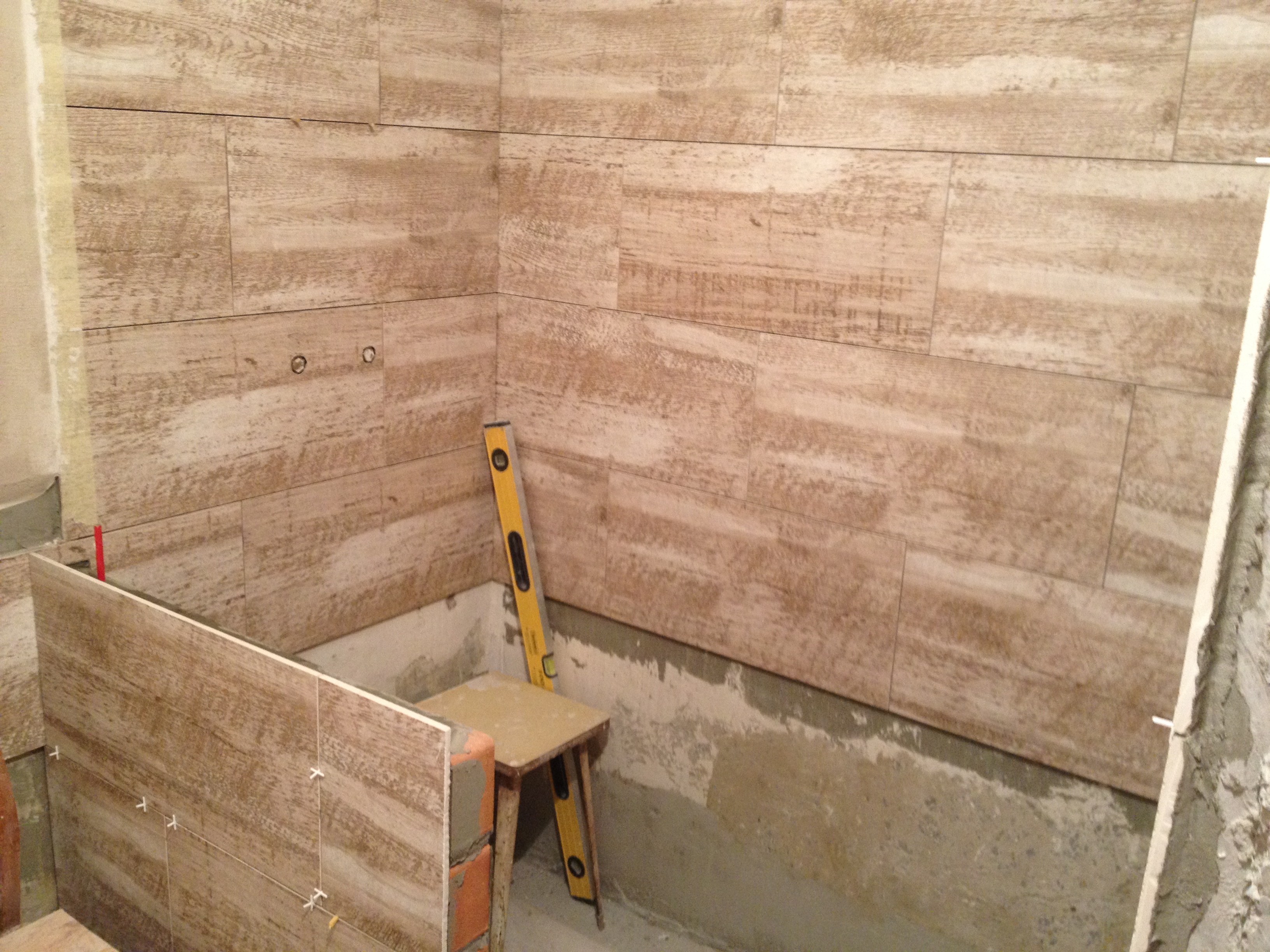

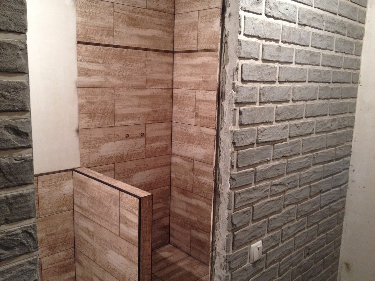

Начинаем укладывать керамическую плитку в ванной комнате!

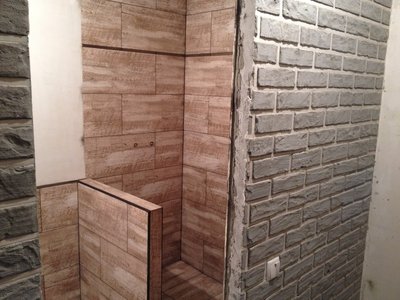

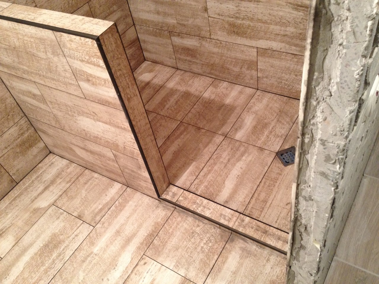

Ну, и вот финал, который есть на сегодняшний день. Уложили пол, добили стены, произвели затирку и получили результат. Еще есть, чем заниматься, но основная часть сделана):-)
- душевая кабинка своими руками
- готовая душкабина своими руками в квартире
