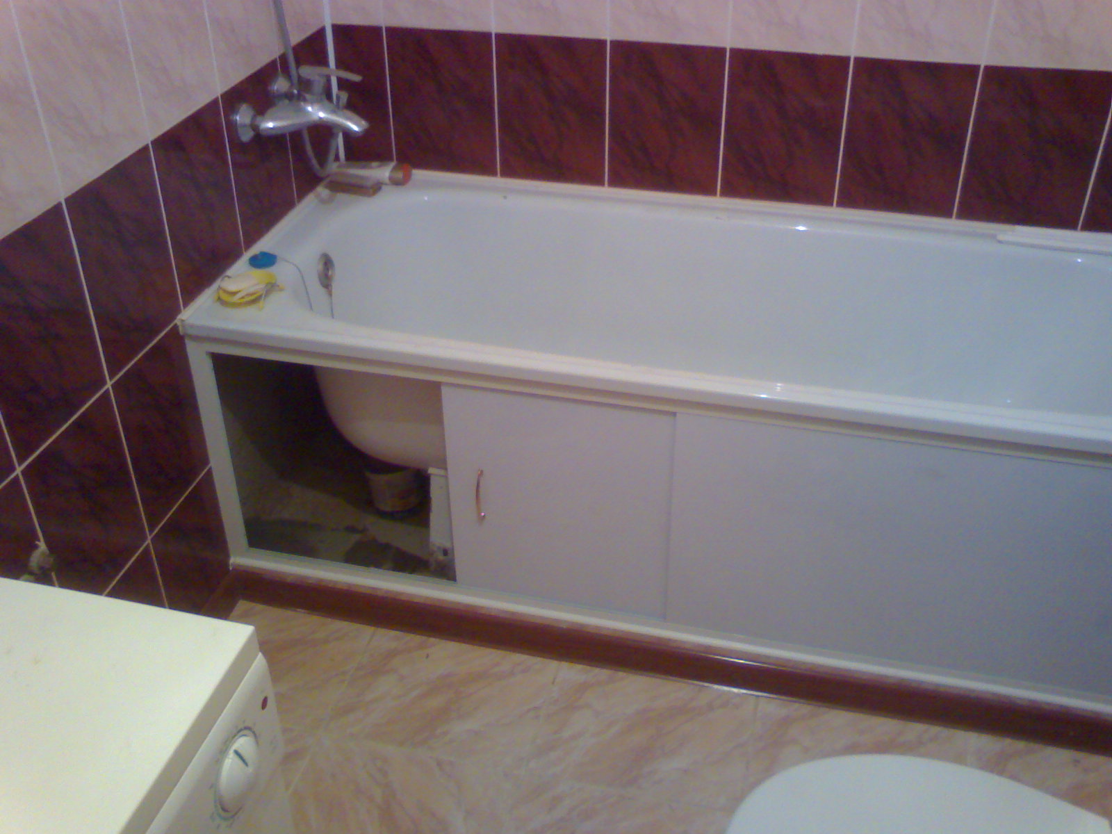

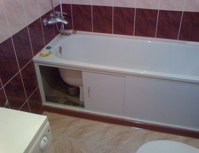

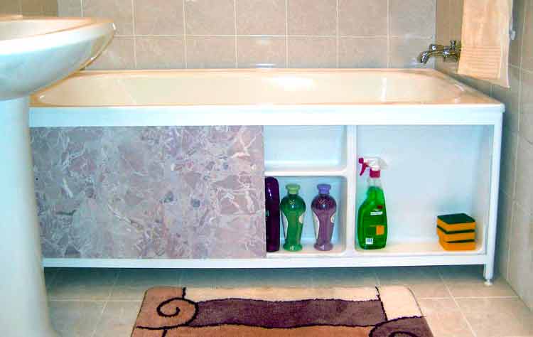

- Простейший экран для ванны пластиковый. Крепление к стенам и к полу. Полозья надежные, дверки работают долго. Но неудобно, часто нужны усилия для открытия. Да и пространство под ванной пустое. Нет ни полочек, ни решеток. Проверенная опытным путем долговечность такого дешевого экрана под ванну не менее 15 лет!
простой ПВХ экран для ванны
- Дальше экран под ванну чуть интереснее. Принцип не меняется. То же крепление, те же материалы. Но вот только пространство ограничено задней стенкой и полочками. Красиво, удобно, никогда ничего не завалится глубоко под ванну, но место под мыло, скрабы, порошки и моющие ограничено серьезно. Много туда уже не наставите. Хотя, многим хватает и такого. Кстати, на фото хороший вариант с регулируемыми ножками. Это дает возможность крепить экран к стенам, и упирать его ножками в саму ванну и пол. Дополнительный плюсик!
экран для ванны с полочками и ножками

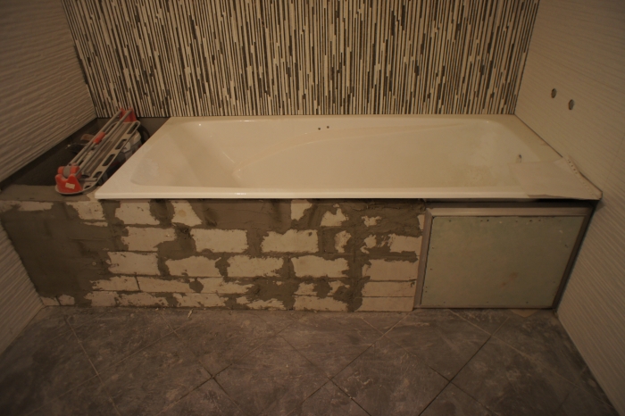

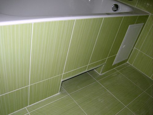

- Теперь вообще самый обычный, стандартный экран для ванны своими руками. Основа может быть самой разной, кирпич, к примеру, ГКЛ и так далее. Обшивка керамической плиткой, мозаикой... Симпатично, но не особенно практично. Причина, думаю, ясна каждому. Пространство под ванной остается нерабочим, задействовать его можно только в том случае, если оставите проемы под дверки. Под ревизию вообще обязательно, а вот для использования пространства более полезно, уже строго по желанию.
экран под ванной керамическая плитка

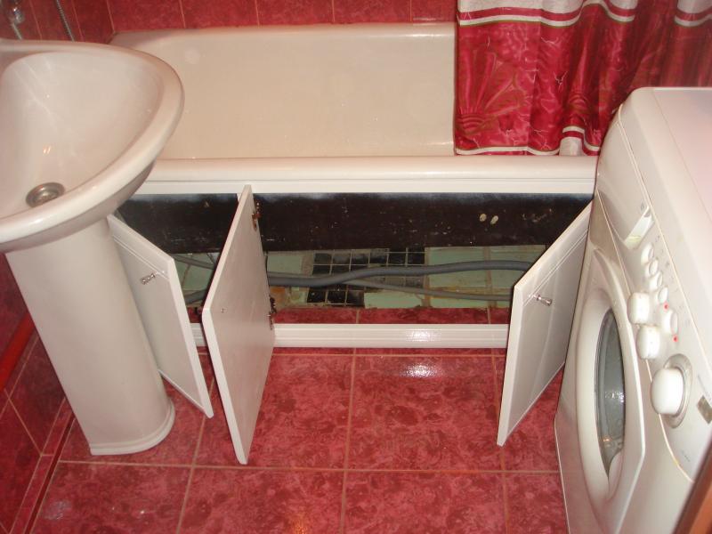

- Еще один экран для ванны! Не отличается чем-то особенным или супер специфическим, просто экран с распашными дверцами. Кому-то удобнее так. Дверцы сами смотрите из чего делать. На самом деле, лучше ПВХ, но сами думайте, но обращайте внимание на то, что не все материалы долговечны при постоянно высокой влажности.
экран для ванны с распашными дверцами

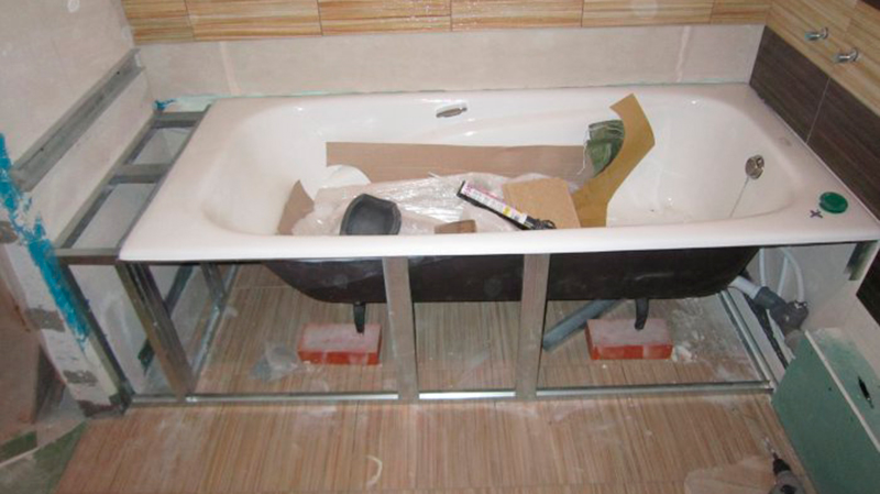

Ну, и просто пару вариантов основания под закладку экрана под ванной плиткой или другими материалами.
как сделать экран для ванны своими руками
