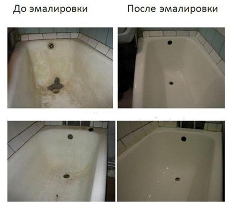

Реставрацию старой ванны можно произвести только тогда, когда ванна не имеет трещин и не деформирована. Убедившись, что эмаль в ванной просто стала шершавой, и не имеет былого белого цвета, начинаем процесс эмалировки ванны своими руками.
Для начала внутреннюю поверхность очистим от устаревшей эмали при помощи чистящих средств. Затем зачистим всю ржавчину и неровности, также обезжирим поверхность. Теперь нальем в ванну горячей воды, через 10 минут сольем воду и вытрем насухо всю внутреннюю поверхность ванны. Смешиваем отвердитель и эмаль и наносим первый слой эмали на поверхность. Выждав, когда первый слой высохнет, наносим второй слой.
Эмалировка завершена, теперь ванна будет сохнуть в течение 48 часов, но начинать пользоваться ванной лучше спустя 7 суток.
