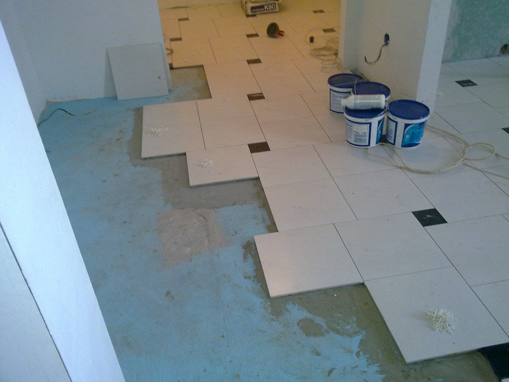

Форум об укладке плитки и как это лучше делать. Собственно, сама по себе укладка - это в идеале четкая геометрическая процедура. И начинаться она должна с контрольной точки, находящейся в строгой горизонтальной или вертикальной плоскости.
Для установления этих плоскостей используются такие замечательные инструменты, как отвес и уровень, который бывает не только горизонтальным, но также и вертикальным. Еще можно использовать угольник с рулеткой.
В случае, когда и стены, и пол планируются из плитки, рисунок и схема размещения плиток в разных плоскостях являются взаимозависимыми. Зависит итоговый рисунок и от наличия печи в доме, и от типа мебели, а также от ее расположения. Схема может быть, например, крестообразной от центра.
Сначала делается стяжка, которая может высыхать целых 3 недели, затем на специальный клей в первый ряд между собой по уровню укладываются плитки. Потом следует загрунтовать швы и выполнить их затирку.
Форум укладка плитки: вполне не плохой результат

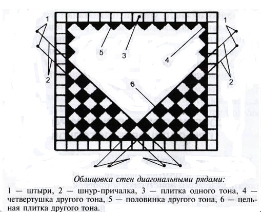

Под-форум укладка плитки прежде всего стоит дополнить схемами укладки плитки. Большинство схем стартуют от угла комнаты и укладываются горизонтальными рядами. Однако встречаются и более сложные варианты, один из которых показан схематично на картинке. Если же плитку никогда не укладывали, то по этой схеме лучше не действовать, так как он весьма сложна.
