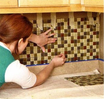

Вам не хочется отделывать свою ванну керамической плиткой, а захотелось мозаичной плиткой. Это правильно, потому что технология укладки мозаики упростилась и практически не отличается от техники крепления к стене керамической плитки.
Теперь можно рассмотреть, как класть мозаичную плитку и получать удовольствие от своего труда. Вначале в магазине подберите мозаичную плитку под свой вкус, после подготовьте стену для укладки, плиточную смесь и инструменты. Штапелем аккуратно наносите на стену смесь, берете плитку, прикладываете к стене и устанавливаете на место. Также укладываете следующую плитку, пока не покроете всю стену. При этом надо следить, чтобы мозаичная плитка подгонялась плотно между собой, чтобы не было заметно стыков. При укладке обязательно удаляйте лишнюю смесь с поверхности мозаики. Как уложите полностью, протрите мозаичную плитку влажной тряпкой и дайте ей лучше закрепиться в течение 24 часов.
