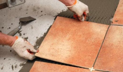

Нанесение клеевого состава и укладка плитки.
Подбор клеевого состава зависит от материала пола, вида керамического покрытия и схемы укладки. В простейшем случае может использоваться цементный раствор. Выбранный клеевой состав наносится примерно на квадратный метр поверхности пола в одном из углов, полученных при разметке, в центре помещения. Для обеспечения постоянства толщины клеевого состава используется лопатка и зубчатый шпатель.
Некоторые плитки ручной работы, имеющие неровную обратную поверхность, нуждаются в дополнительном нанесении клеевого состава. Это справедливо также для мозаичных плиток, собранных в один лист, для каменных и резаных плиток. Дополнительный слой клея наносится равномерно, в минимальном количестве, при помощи специальной кельмы или резинового шпателя.
Плитка аккуратно укладывается на клеевой состав, несильно придавливается к нему и фиксируется. Следующие плитки укладывается по выполненной разметке, до тех пор, пока не будет покрыт весь участок с нанесенным клеевым составом. Для обеспечения постоянства ширины швов между плитками применяются специальные разделители – пластиковые крестики или штырьки.
Продолжают укладку плитки, двигаясь от центра помещения к стене и ориентируясь на линии разметки. После того, как будет уложена половина комнаты, клеевому составу дают хорошо просохнуть, и только после этого приступают ко второй половине. В ходе работ необходимо контролировать единый уровень плитки, в случае необходимости нанося под отдельные плитки дополнительное количество клеевого состава.
